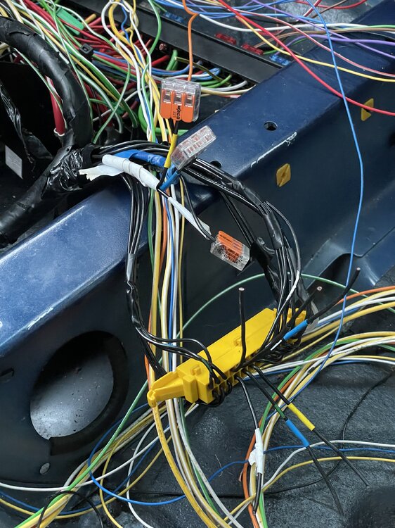

War das ein Automatik?
Ich denke das wird nichts mehr bei dem Kabelsalat.

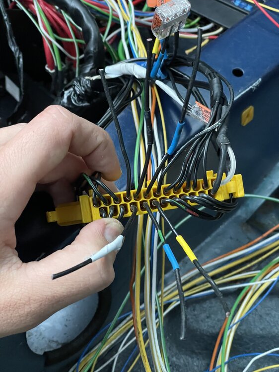

Dem Bild in #5 entnehme ich das es ein Automatik ist. Der Anlasser dreht nur wenn der Wählhebel in Position "P" oder "N" steht. Da schon so gut wie alles zerpflückt ist darf du jetzt auf die Suche nach dem Schalter gehen und ihn auf "P" stellen bzw. mal überbrücken.
Schalte mal die Zündung ein und lege am gelben Stecker an die Brücke 8-20 12V an, jetzt sollte der Anlasser drehen.

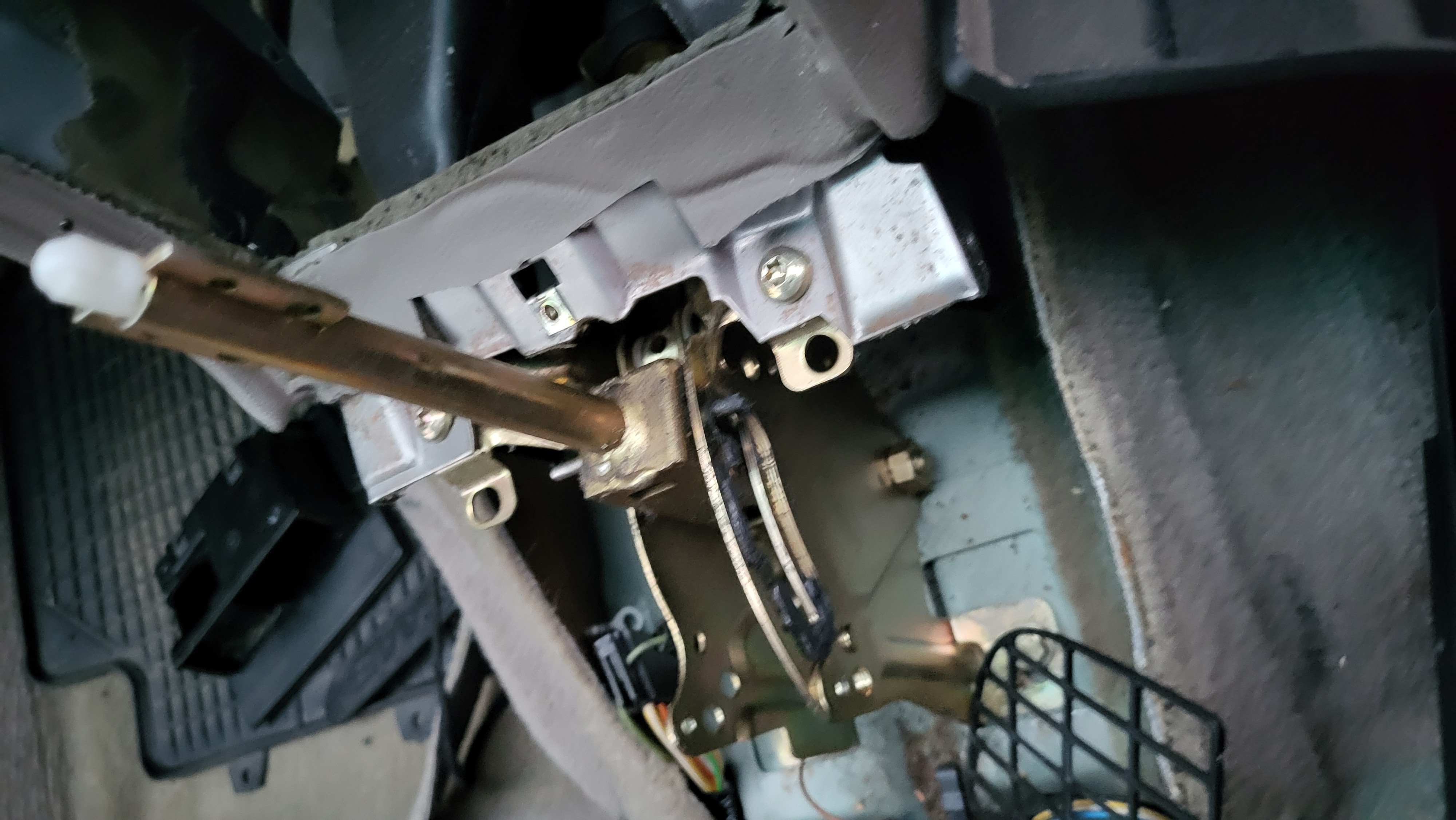

Die Kontakte dafür (Schaltlagensensor) sind am Hebel im Inneraum R&L von diesem angebracht.
Du meinst das richtig?
Am Getriebe selber hat er keinen Sensor

Ganz VOrne ist "P" aber auf dem Bild ist er nicht vorne.
Oben das weiße Plastikteil runterdrücken und nach ganz vorne den Hebel
Ich weiß geht trotzdem nicht
Mach mal die Schaltlagensensoren ab.
Wenn die schwarz angelaufen sind, gibts keinen Kontakt...
So ist er ganz vorne...

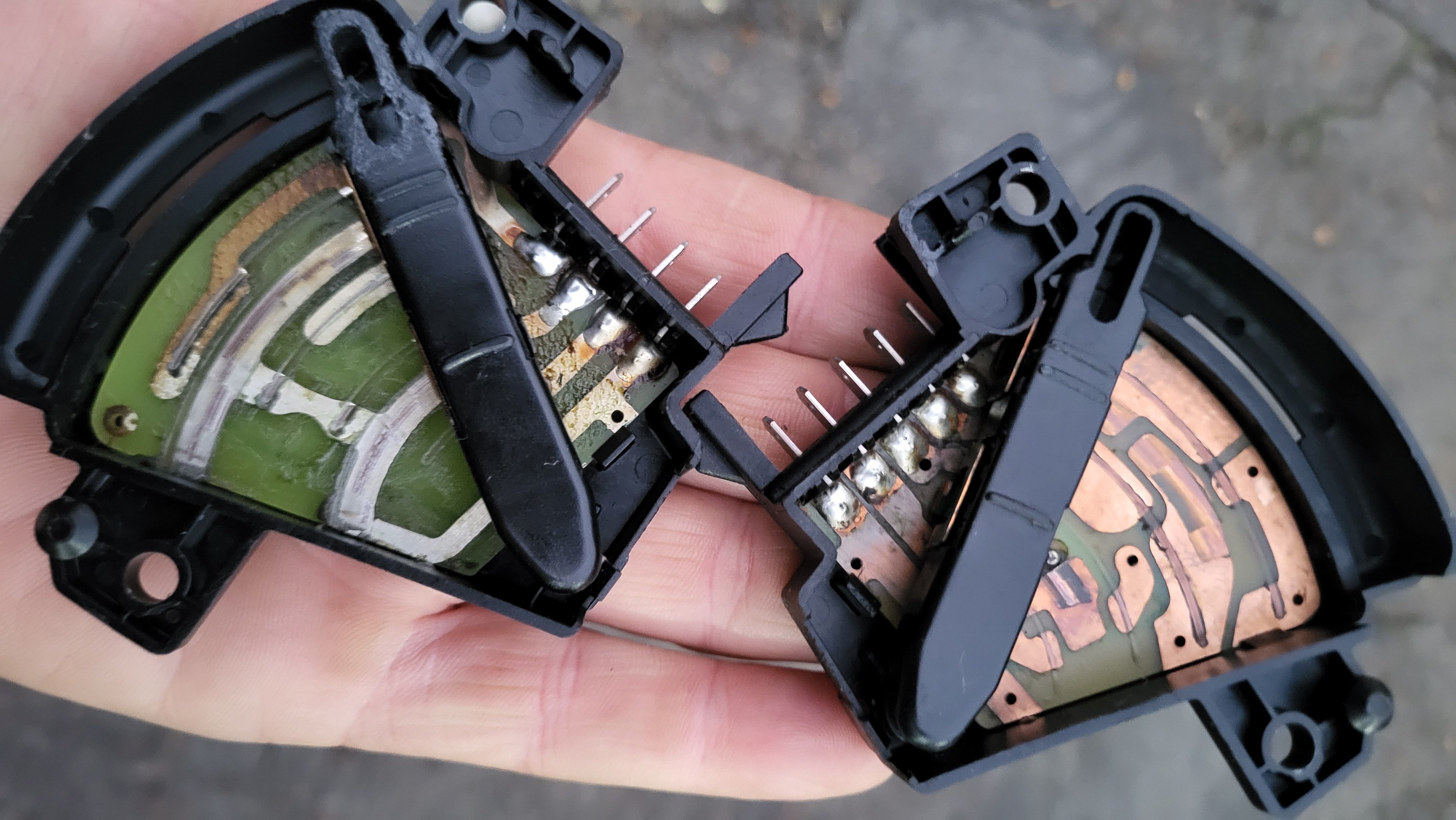

die 2 25er Torxschrauben lösen und den Sensor abbauen beidseitig. Umdrehen und reinschauen...
Nein.
Also die Seiten tauschen?
Aber im Bord Computer wird der Gang Wechsel angezeigt
So sieht das aus
Da sollte nichts oxidiert sein

Ich würde das Ding einfach mal passend brücken.
Wenn es dann nicht geht einfach nach Schaltplan vom Zündschloss aus vorarbeiten.
Alles andere ist ja eher Rumgestochere und macht am Ende mehr Arbeit.
