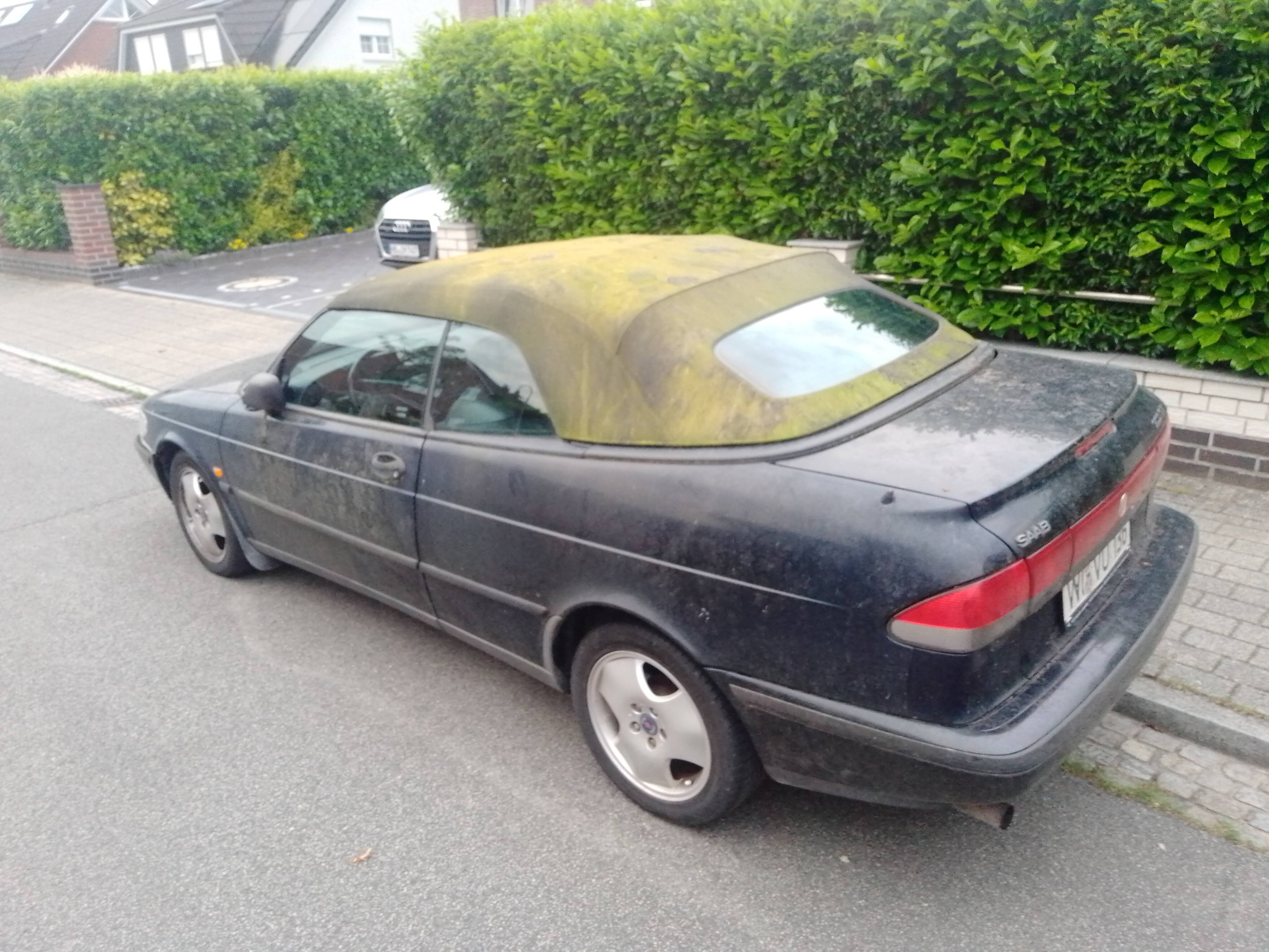

Der Sommer kommt und das Cabrio gestartet. Springt spontan an. Hängt gut am Gas. Durchzug auch gut.
Nach ca. 10 Jahren und mehr mal die Batterie geladen und die Bereifung erneuert.
IMG_20240527_204503.thumb.jpg.3b0abc75aef3ba701dac5c96ef47ee46.jpgIMG_20240527_204503.thumb.jpg.3b0abc75aef3ba701dac5c96ef47ee46.jpgAch ja, neue Scheibenwischer liegen noch auf dem Beifahrersitz.
Fährt sich extrem gut und zügig. Auch mit der BimbamAutomatik.
Zum TüV muss ich auch noch.

Ladekontrollleuchte glimmt leicht. Mit Erhöhung der Motordrehzahl wird das glimmen noch geringer.
Masseband Automatik zur Karosse im linken Radhaus geprüft.
Masseband Batterie zur Karosse geprüft.
Glimmt aber immer noch. Wo noch prüfen?
Die alte Batterie schwirrt lose auf ihren Platz umher.

"Die alte Batterie schwirrt lose auf ihren Platz umher." Die Beutejäger, die meinen Wagen vom offentlichen Parkplatz gestohlen haben, haben die Batterie gewechselt und nicht gesichert. Rutscht auf Ihrem Platz im Motorraum umher. Habe ich heute bemerkt und gesichert.
Das habe ich mir einfacher vorgestellt. Über 2 Nächte saugt er die Batterie leer. Neue Batterie auch.
Standgas zu hoch. Daher keine AU.
Untergruckschläuche von Benzindruckregler & Popoffventil erneuert. Neuer Versuch AU morgen.
Handbremse Hinten links sperrte anfangs beim Rückwärtsfahren. Hat sich von selbst geheilt.

AU heute bestanden und Mängelbericht lediglich Bremse hinten einseitig zu gering.

TüV & AU bestanden. Batterie wieder tot über Wochenende. Batterie getauscht und hintere rechte Bremsklötze eingesetzt. TüV & AU bestanden. Morgen Anmeldung. Frühester Onlinetermin am 08.07..
Hey geht es noch? Früher geht nicht! Es sei denn, um 7 Uhr anrufen und abesagte Onlinetermine in der früh schnappen. Wenn die Behörde es so braucht! gehen Morgen um 7Uhr pünklich 3 Handys und 2 Festnetznr. gleichzeitig an die Zulassung.
Das Dach ist fast wieder wie neu, dank des regnerischen Wetter.
