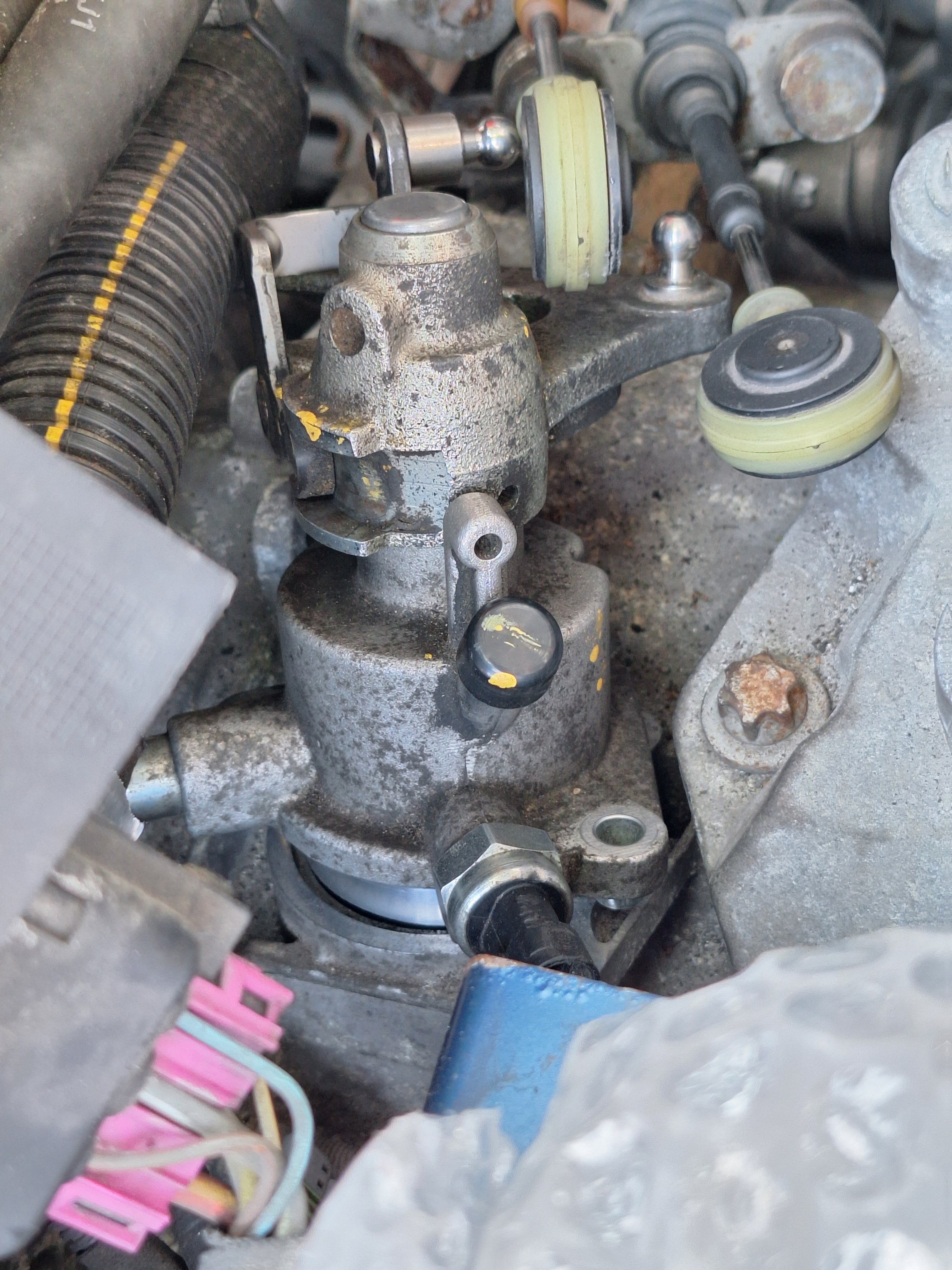

ich wollte das Getriebegestänge tauschen. Und der Ausbau ist mir auch geglückt. Leider gestaltet sich der Einbau als sehr viel schwerer. Seit gestern bin ich am rum doktern es rein zu bekommen. Ohne Erfolg. Weiß jemand Rat oder kann sogar helfen ??? Wäre schön. Der Stand der Dinge sieht so aus:

Mann schaut doch ggf‘s direkt bei diesem Bild auf eine Blockade Möglichkeit!!!
Na ja der eine Hebel ist für das einlegen der Gänge zuständig, der andere für das wählen der Schaltgase. Also 1-2, 3-4, etc.
Liegt der Schaltfinger aber schon in einer eingelegten Gase ist halt der Wählhebel blockiert.
Das zeigt das Bild.
Ohne jetzt die Beschreibung vom WIS zu kennen, wird sicherlich in die sichtbare Bohrung ein Stift zum blockieren Gesetzt und danach die Justage beschrieben.
Das sollte man nachlesen.
Gruß und viel Erfolg
Alles wieder gut. Fährt und schaltet wie er soll. Vielen lieben Dank für die Unterstützung. :party:
