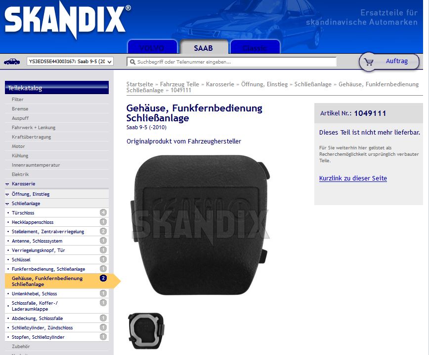

Mir ist eben beim Batteriewechsel die Haltenase von dem Deckel abgebrochen (war schon vorgeschädigt, so wie es aussah).
Gibt es den Deckel irgendwo einzeln nachzukaufen, oder wirklich nur den kompletten, teuren Schlüssel komplett?
Beim Ersatzschlüssel war die Haltenase schon beim Kauf des Fahrzeugs defekt... :frown:

So, ich antworte mir mal wieder selbst, nachdem hier keiner was wußte... :tongue:
War vorhin beim Freundlichen und habe einen neuen Batteriedeckel für meinen Fernbedienungsschlüssel gekauft. Kostet schlappe 5,10Euro...
