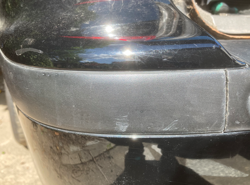

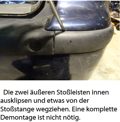

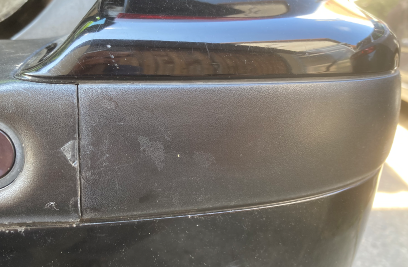

ich will auch meine PArksensoren tauschen, aber ich scheitere leider beim "ausklipsen" der seitlichen Zierleisten. Bei der Anleitung von Skandix steht folgendes:
Mir ist unklar, was mit "Stoßleisten innen ausklipsen" gemeint ist. Von innen sind keine Klipse zu sehen. Auf den Bild in der Anleitung von Skandix (https://www.skandix.de/de/dokumente/einbauhinweis/sensor-einparkhilfe-hinten/3000551/) ist zu sehen, wie mit dem Schraubenzieher zwischen Leiste und Stoßstange gehebelt wird. Wenn ich bei mir machen würde, beschädige ich entweder Stoßstange oder Zierleiste, da dazwischen kein Spalt (siehe Bilder) ist, in den der Schraubenzieher hereinpasst. Ich habe auch mehrere Kunststoffspatel, aber diese passen da auch nicht dazwischen. Wo liegt mein Denkfehler?

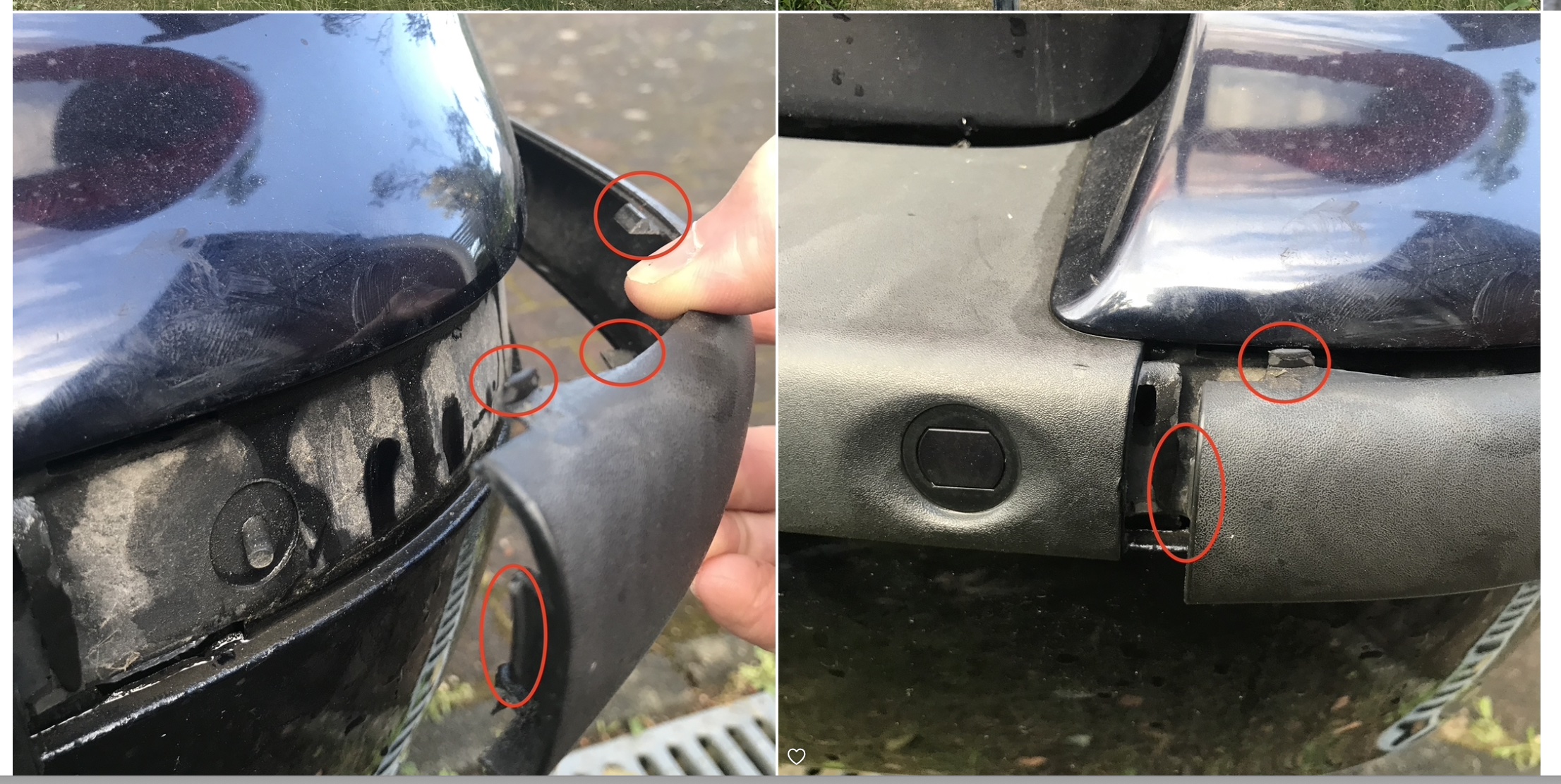

Du hast oben und unten kleine Schnapphaken. Die Haken zu der Leiste mit den Sensoren war bei mir leider schon weggebrochen.
Man zieht quasi die Leiste nach rechts weg.

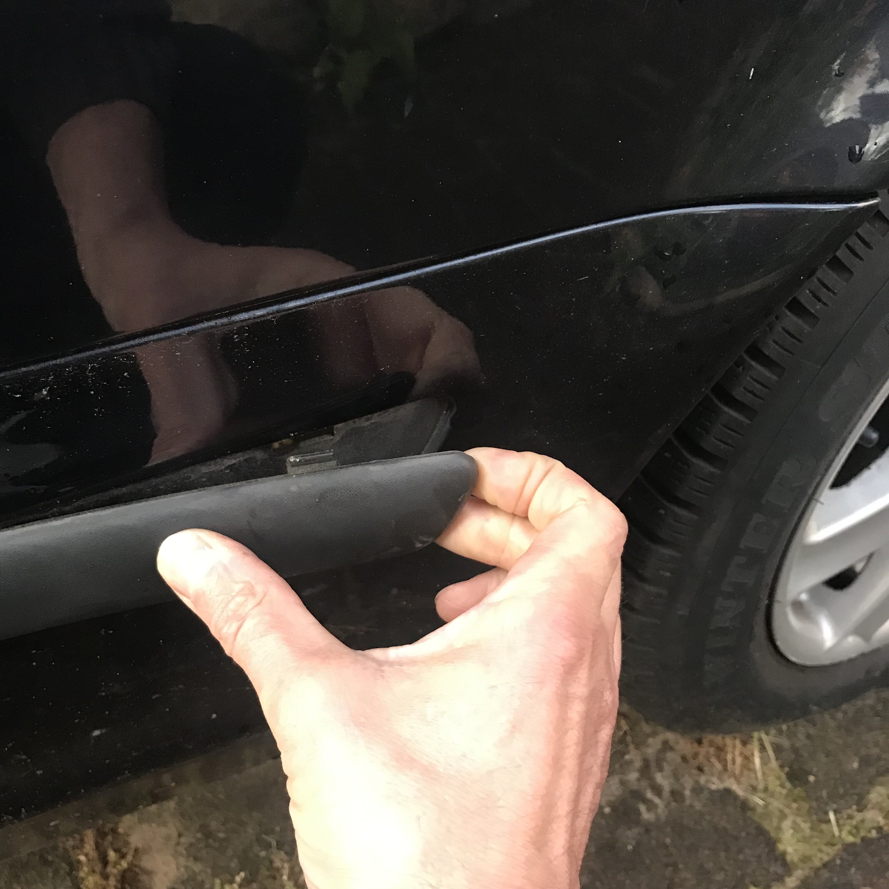

Geht nur von Außen.
Am besten am Rad anfangen. Meine Finger reichten als Werkzeug.
