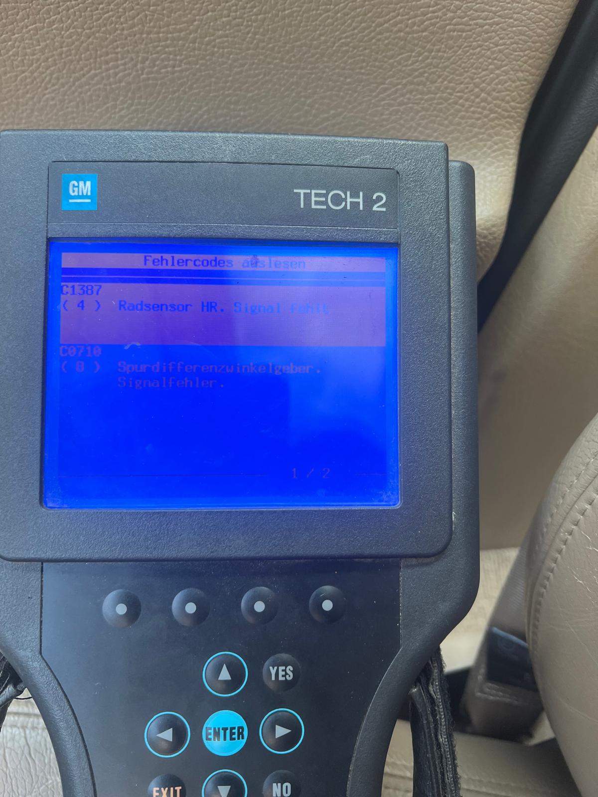

Im Stand kommt eine Fehlermeldung fürs ABS.
Dann meckert er auch über einen Fehlerhaften Sensor hinten rechts.
Das ,mal nach 3, dann wieder nach 10 Minuten

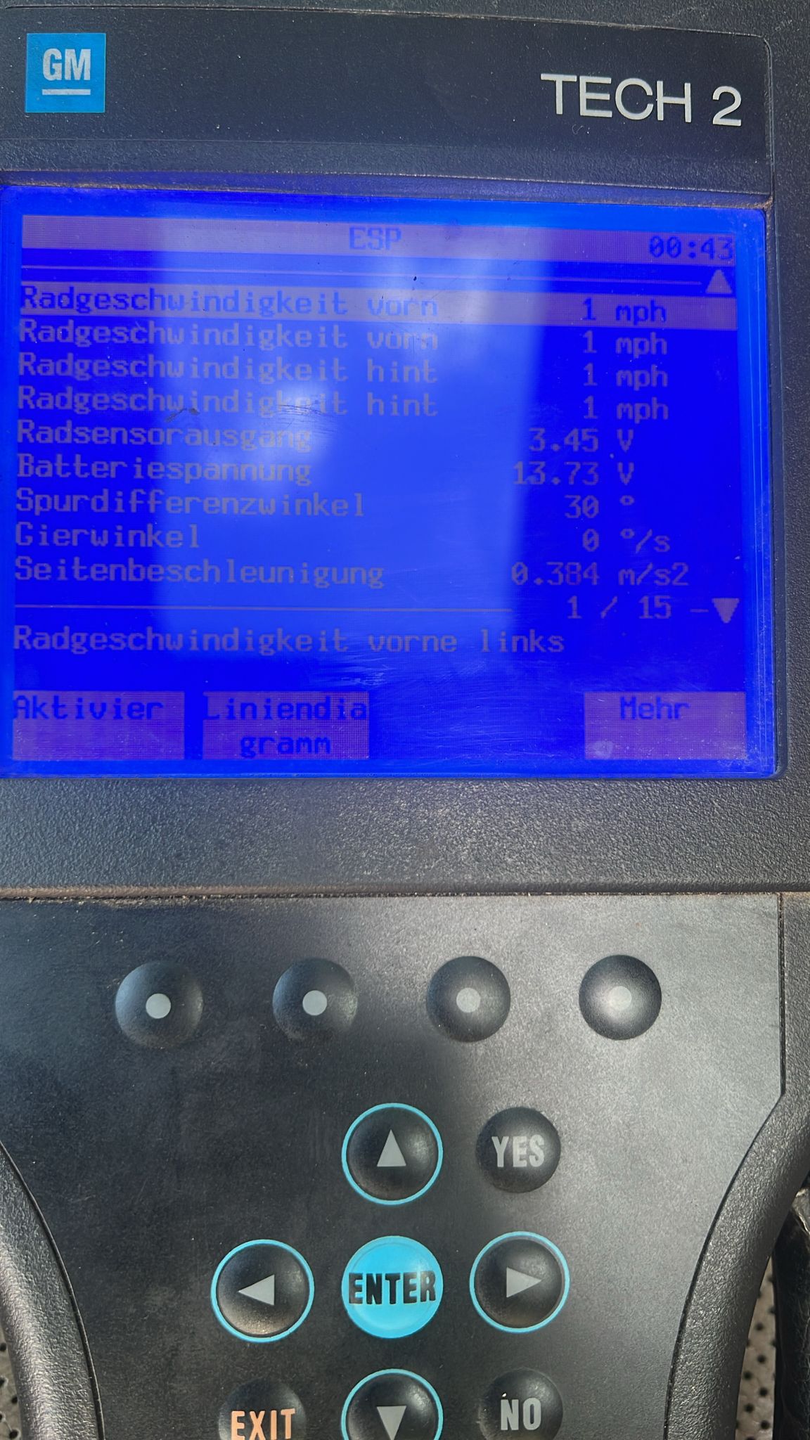

Alle Singale der ABS Sensoren sind aber da.
Auch das Signal des Lenkwinkelsensors.
Vorne wurden die ABS Ringe vor 2 Wochen getauscht, weil die alten hinüber waren.
Vielleicht kann sich ja jemand einen Reim drauf machen?

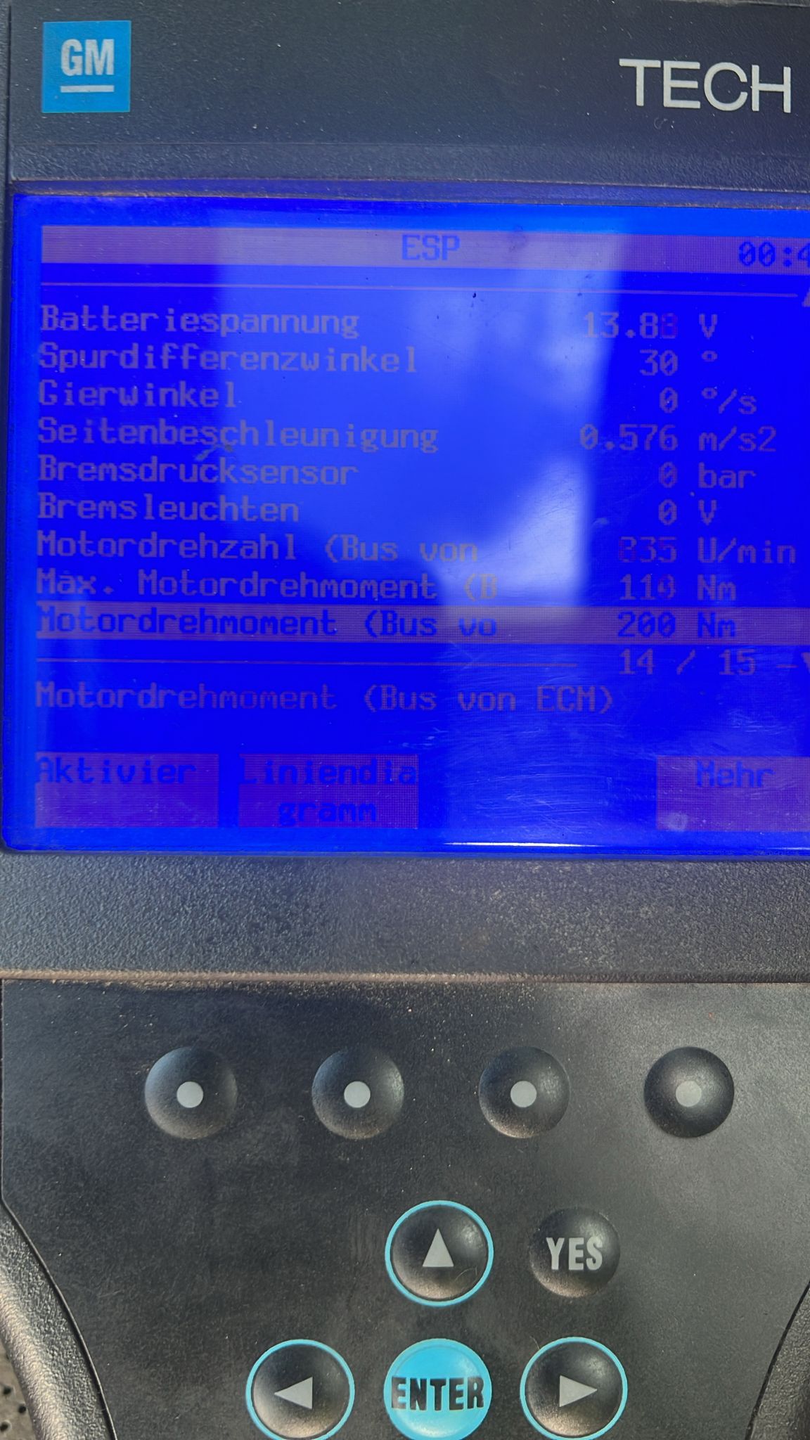

Kann ein defekter Radsensor im Stand erkannt werden?
Wie müssen die Werte der Spurfifferenz aussehen?

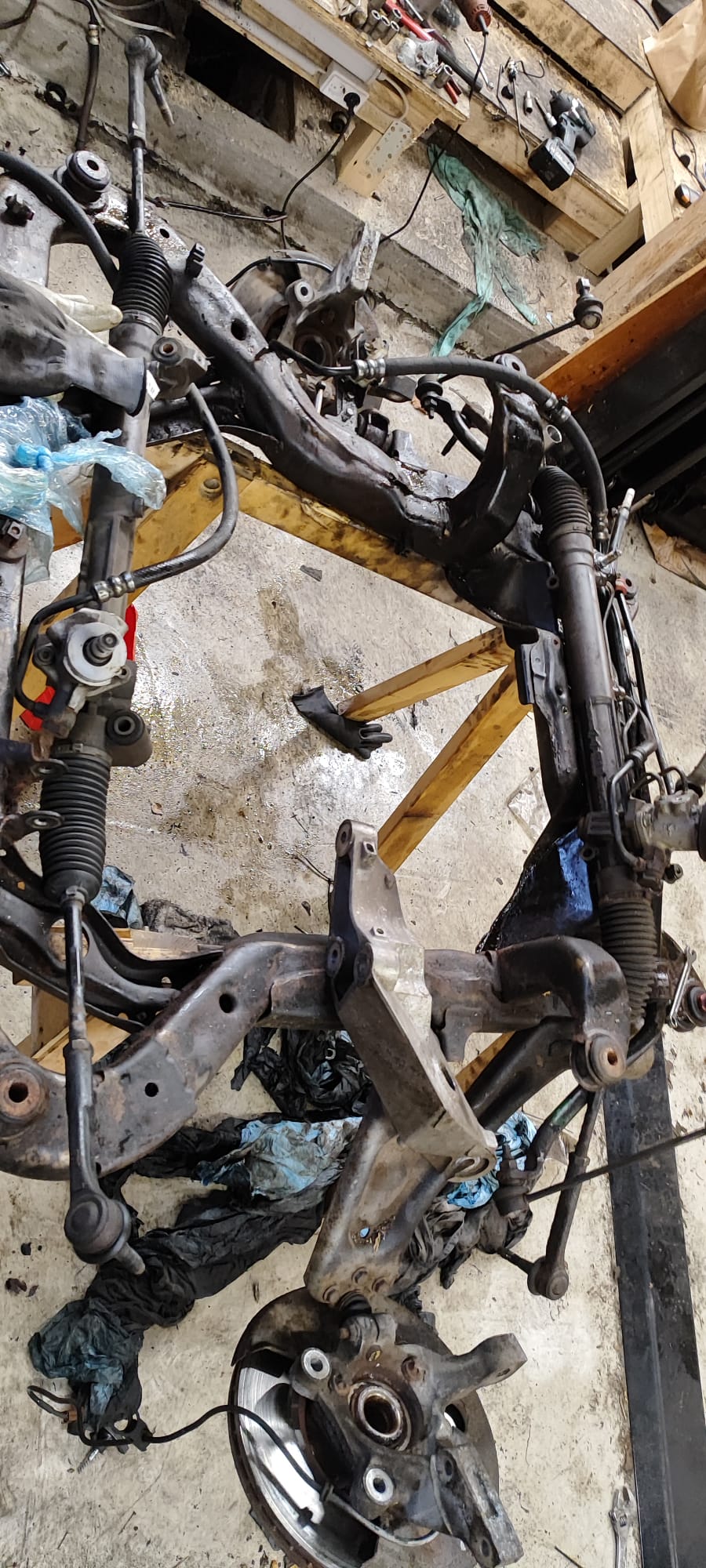

DIe Lenkung war u.a. draußen und muss definitiv noch eingestellt werden.
Evtl das ABS Steuergerät?
Hier die Meldungen des Tech:

es gibt doch aber meines Wissens überhaupt keine Sensoren an den Achsen, welche die Stellung/Neigung der Räder misst?!
Es gibt doch nur 4x ABS (+Geschwindigkeit)
2x Lage des Autos vorn wie hinten rechts fürs Xenon.
Und einmal die Stellung des Lenkrads.
Wenn der LWS resettet wurde (wurde er) sollte es ihm ja erst mal egal sein, wie rum das Lenkrad steht.
Wohin das Auto fährt, weiß der LWS ja auch nicht....das zeigen mir die Räder nach xxxx Kilometer.
Fürs bessere Verständnis: die Lenkeinheit ansich blieb drin.
Die beiden Schrauben gingen ums verrecken nicht raus.
Habe dann nur die verrosteten Leitungen gewechselt.
Die Spurtstangenköpfe waren natürlich aus den Achsschenkeln.
Geht ja nicht anders, wenn der Hilfsrahmen mit Lenkung demontiert wird.
Die Lenkung selbst, hat ja auch keinerlei elektrischen Anschluss, so das der LWS daraus eine Referenz ziehen könnte.
