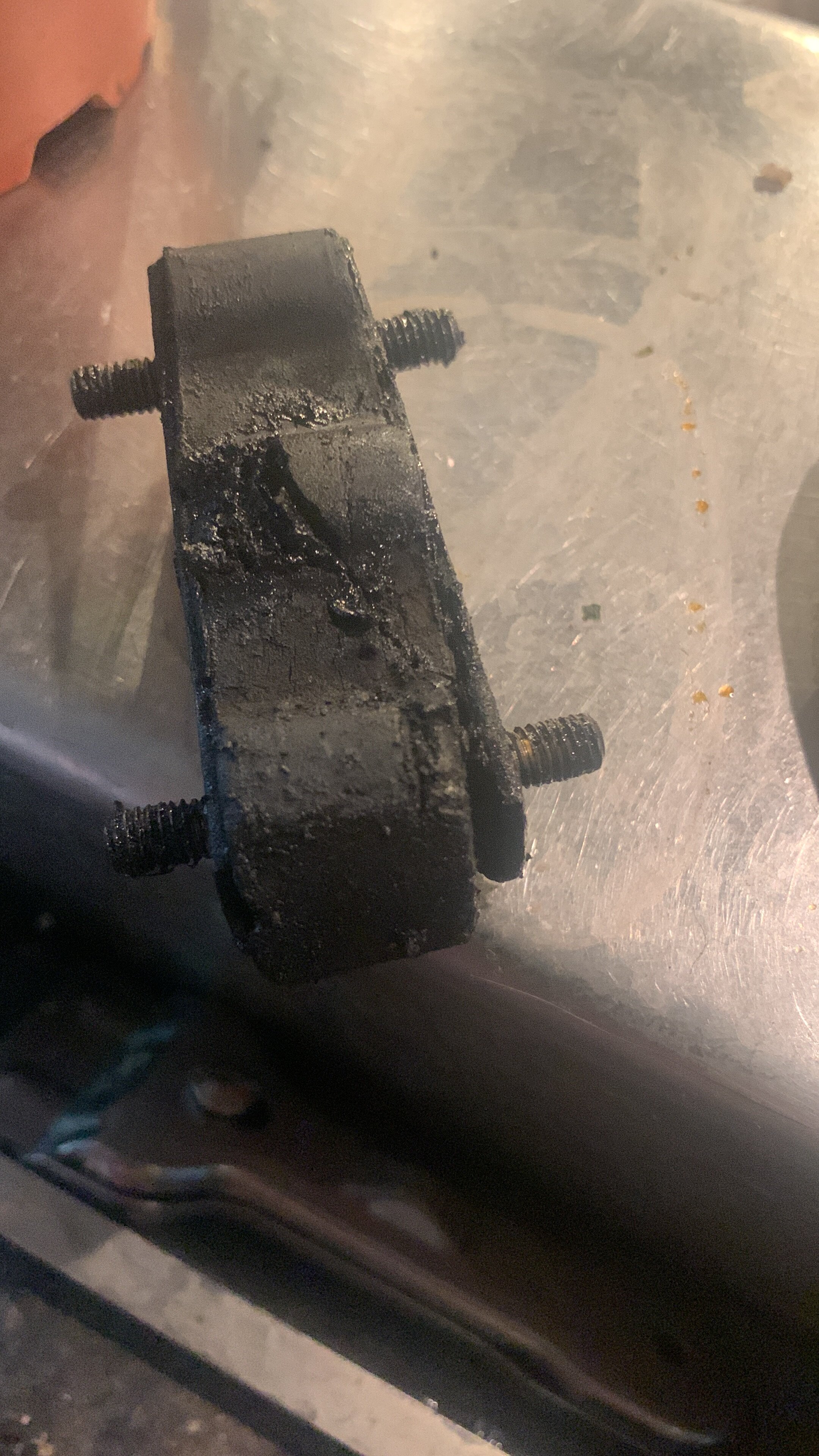

Jetzt hab ich vor den Silentblock mit Kabelbinder zu fixieren.

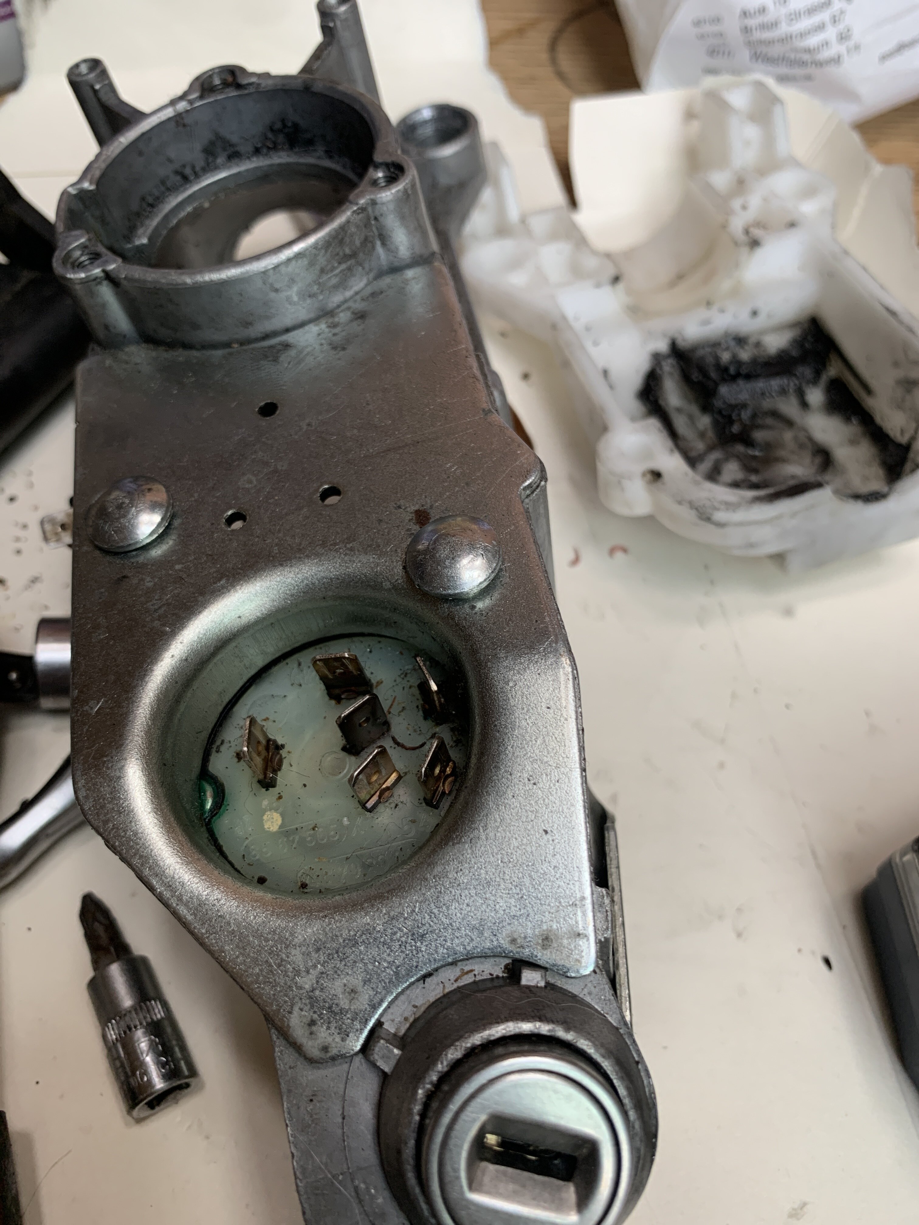

Desweiteren überlege ich die Schlosseinheit mit dem präparierten 10 Nuss Werkzeug zu lösen, da ich schon lange den Schlüssel in allen Positionen und Gängen abziehen kann.

Ich weiß, dass man mit der speziellen Nuss die 3 Schrauben lösen kann…..da sehe ich nicht das Problem.
Dann kann man den Schlosstträger wohl auch um 90* drehen…. Wie geht es dann weiter? Was erwartet mich? Hab den Schlossträger bisher nur von oben gesehen….,
Unten den Deckel abschrauben und dann erst einmal schauen.
Meiner Erinnerung nach geht dann die Schaltstange auch schon raus, und Du kannst Dir das Gehäuse bequem auf den Tisch legen.

….so, habe die Mittelkonsole ausgebaut, den Schalthebel demontiert, das Zündschloss und ein Rückwärts Lichtschalter von den Kabeln befreit und die Dreiecksschrauben gelöst…..nun weiß ich nicht, wie der Zündschlossträger ausgebaut wird ……hängt ja noch das Schaltgestänge dran……..was muss noch ab?!
#4 hast Du schon?:
Unten den Deckel abschrauben ...
Die 2 langen Durchgangsschauben rausdrehen.
Geschafft…..nun reinigen und gucken was blockiert…
Zündschlossträger gereinigt und geschmiert.Wieder drin….nix blockiert….
Sonntag kommt der Silentblock dran…
Einstellungen mit 3 Gang und 6mm Bohrer in beide Löcher ist bekannt….
Mal sehen ob es klappt
….war der Silentblock…..
ausgetauscht und justiert, da kann man auch wieder in den Rückwärtsgang schalten….
