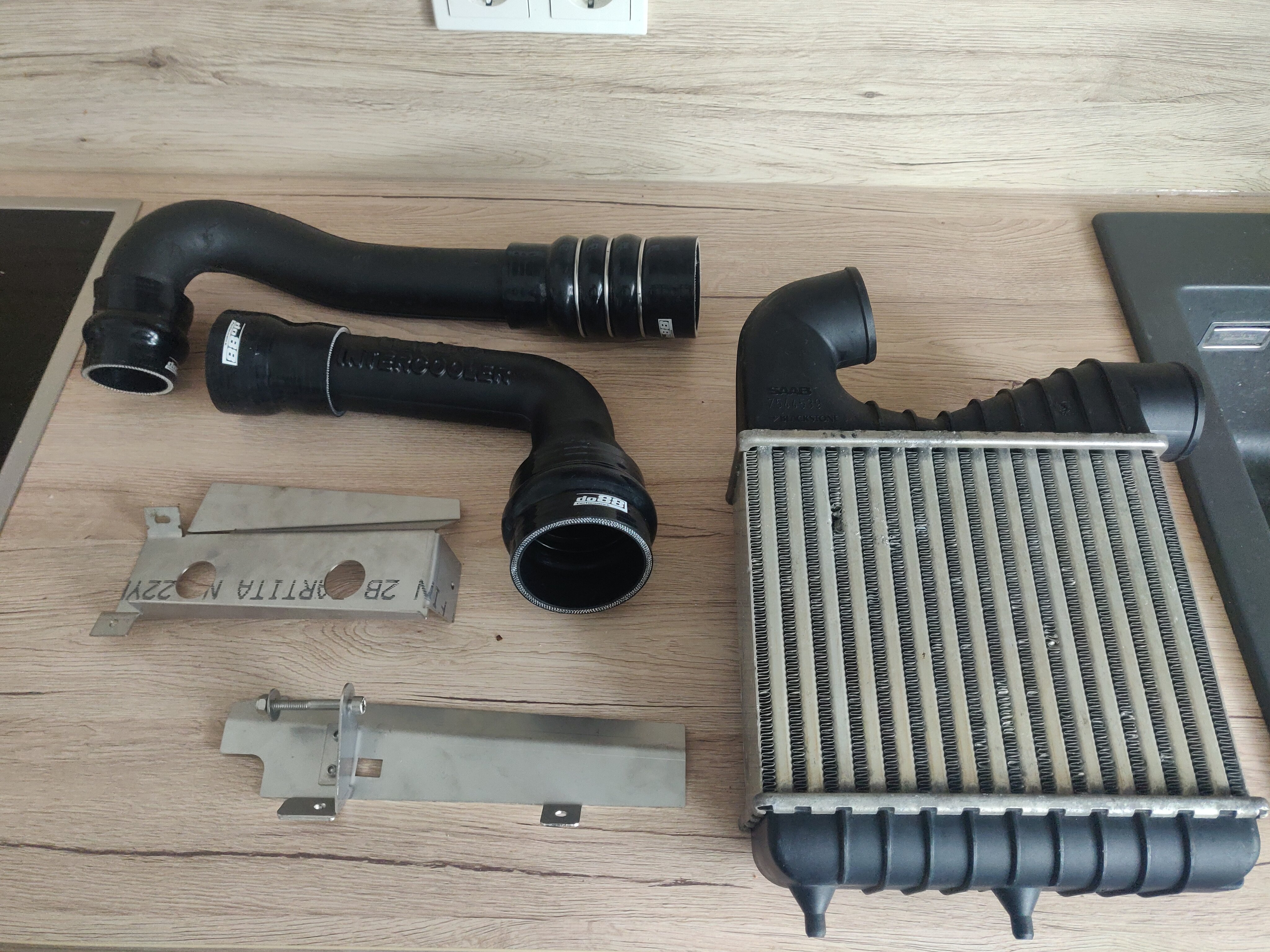

Den KĂŒhler selbst konnte ich aus Großbritannien ersteigern und die passenden Rohre aus Schweden. Dazu gab es dann einen Satz Do88-SchlĂ€uche samt Schellen sowie den unteren und seitlichen Halter aus Edelstahl von Saab-World.nl:
[ATTACH type=full" alt="IMG_20241231_122844.jpg]281976[/ATTACH]
Als erstes habe ich die beiden Halter verbaut. Den senkrechten Halter habe ich mit zwei M6er Schrauben und einer Unterlegscheibe befestigt, damit die dĂŒnnen Kabel vom Thermoschalter des KĂŒhlers noch etwas Platz hatten.
Der untere Halter wurde dann mit zwei Blindnieten befestigt.

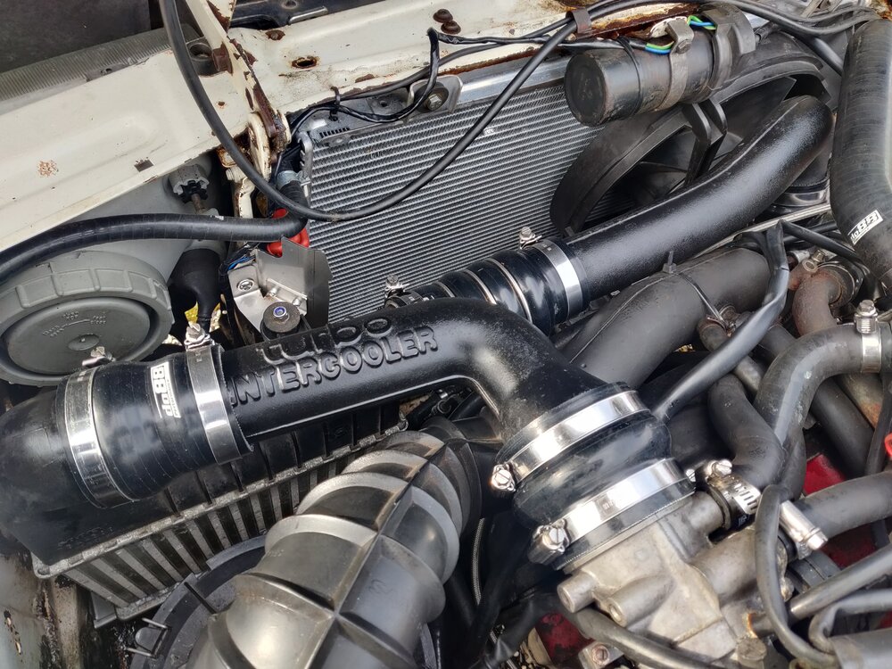

Anschließend folgte der Ausbau der alten Verschlauchung und der Einbau des KĂŒhlers selbst mit den neuen SchlĂ€uchen.
Das Endergebnis sah dann folgendermaßen aus:
[ATTACH type=full" alt="IMG_20250216_135506.jpg]281977[/ATTACH]
[ATTACH type=full" alt="IMG_20250216_135532.jpg]281978[/ATTACH]
Die selbstsichernde Mutter am Halter habe ich natĂŒrlich noch festgezogen ;).
Der Einbau war recht einfach. Ich hab ihn nur im Stand mal laufen lassen, bin aber noch keine Runde gefahren.
Leistung verspreche ich mir davon keine, aber die Gewissheit, dass die Bauteile etwas besser geschĂŒtzt sind, war es mir wert.

Sieht gut aus. Welche BlechstĂ€rke benutzt Saabworld eigentlich? Beim heutigen Versuch den BatterietrĂ€ger mit 1,5mm Edelstahlblach nachzubauen, ist meine gĂŒnstige Abkantbank ausgestiegen. Der Probe LLK Halter mit 1mm Stahlblech ging damals noch einwandfrei.
Sieht gut aus. Welche BlechstÀrke benutzt Saabworld eigentlich?
Gute Frage, aber das könnte ungefÀhr hinkommen. Ist schon wirklich solide gemacht.
Sehr schön, jetzt nur noch der Schriftzug dem Original entsprechend schleifen und strichmattieren.
:burnout:
Und die 2 noch fehlenden Luftleitbleche besorgen,damit die Luft auch dahin strömt wo sie hin soll.
Oder die obere Abdeckung passend zum MY aus Kunststoff.
:burnout:
😁, hatte schon ĂŒberlegt den schriftzug noch blank zu schleifen. Das ist was fĂŒrs FrĂŒhjahr đŸ€­đŸ‘đŸ».

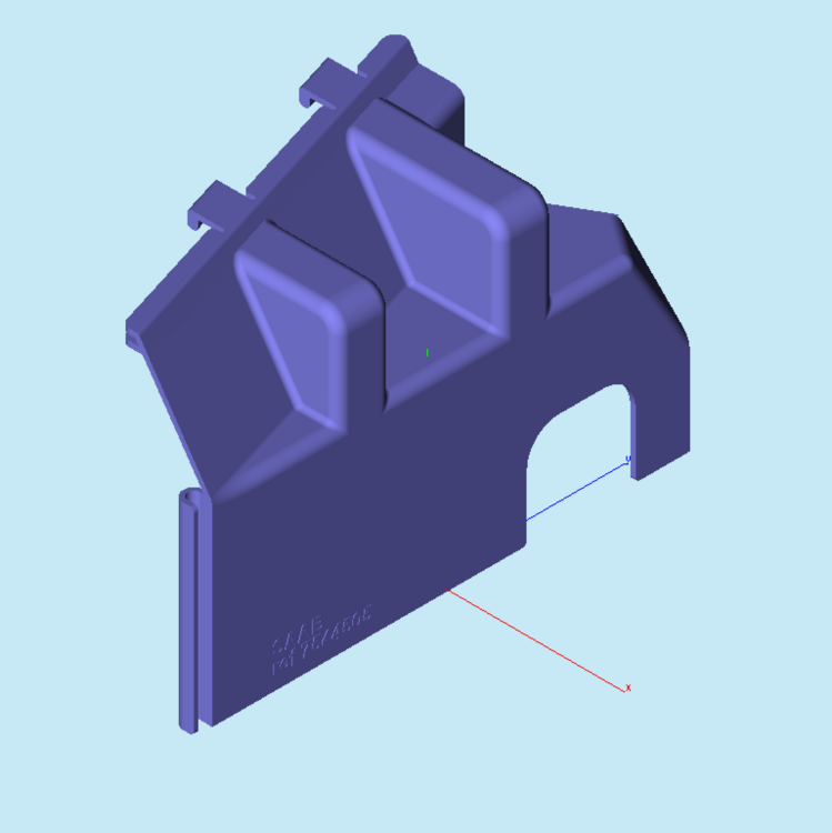

Das ist ja cool. Wo kriegt man sowas? Sieht nach 3D-Druck aus.
Die Abdeckung habe ich vor einiger Zeit mal aufgebaut, aktuell habe ich kein gedrucktes Exemplar.
Sehr cool, ich werd auf dem Gebrauchtmarkt mal die Augen offen halten. Alles ziemlich selten geworden
