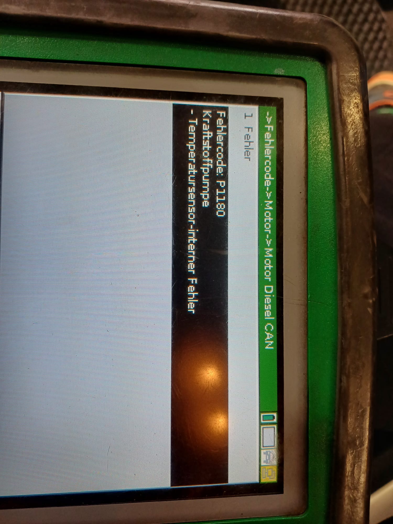

Jetzt nach ca. 150km später, geht das Fahrzeug wieder in den Notlaufprogramm in dem ich keine Leistung habe. Da meine Werkstatt gleich um die Ecke war, haben wir den Fehler ausgelesen - P1180 / Kraftstoffpumpe / Temperatursensor-interner Fehler
- nochmals Druckdifferenzsensor

Den AGR hat er ausgebaut und konnte keine Abweichung feststellen. Was ist den Tech2?? Er hat Diagnosticgeräte wo folgender Fehler erscheint:
Tech2 ist der "originale" Saab Werkstatt-Tester.
Alle anderen Tester bringen dir entweder keine Subcodes oder vollkommen falsche Fehlertexte.
Gutmann-Tester sind noch einigermaßen tauglich, bringen aber auch gelegentlich falsche Fehlertexte.
Fahr ggfs. mal zu einer Opel-Werkstatt oder einer ehemaligen Saab-Vertretung. Dort sollte ein Tech2 vorhanden sein.
P1180 --> hier brauchen wir den Subcode.
Meißtens handelt es sich um P1180 04, das ist die Kraftstoffvorwärmung im Dieselfilter und erzeugt definitiv keinen Leistungsverlust.
