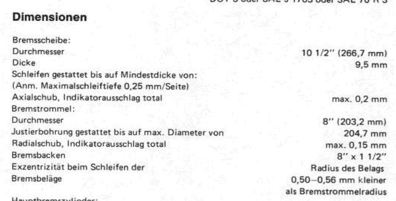

kann mir jemand sagen, was die Mindestdicke der Bremsscheiben beim 96 (V4) ist?
Irgendwie werde ich aus den Angaben in meinem WHB nicht ganz schlau.
Neu haben sie 9,5mm und schleifen darf man je Seite 0,25mm.
Ist dann bei 9,0mm schon Ende der Nutzung?? Ich kenne sonst deutlich größere Reserven.
Wer kann für Klarheit sorgen?
Ausschnitt kommt aus einem 77er WHB
VG, 96-Rookie
Ja, 9mm ist die min. Dicke.
Genau :ciao:
