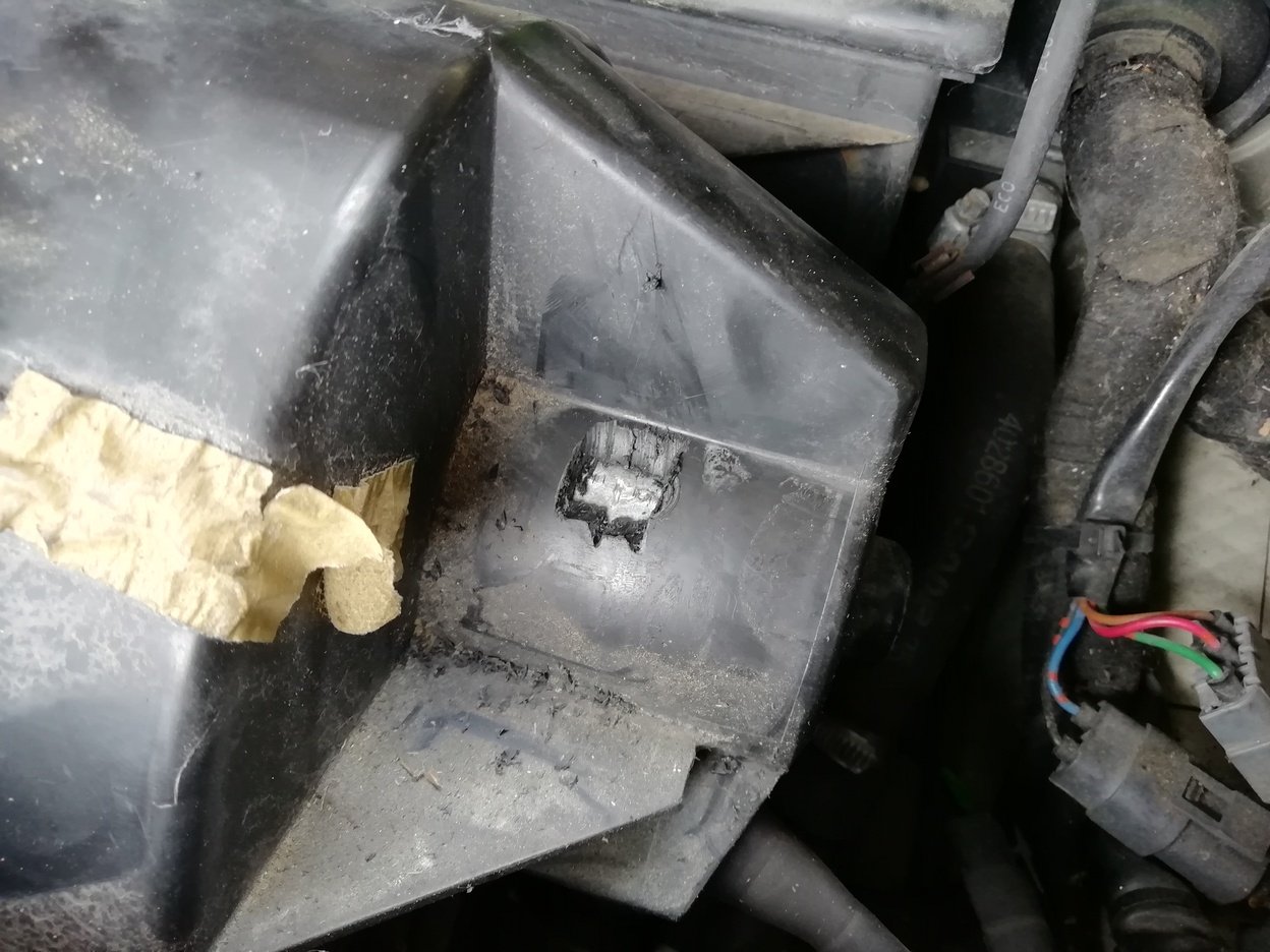

Moin, der Lüftermotor meines 9000ers zwitschert nach einigen Minuten Fahrt. Schalte ich die Klimaanlage ab oder drehe ich die Lüfterdrehzahl hoch, dann verschwindet das nervige Geräusch. Im EPC habe ich mir dann mal die Komponenten der Lüftung angesehen. Da sah es so aus, als ob der Motor in einem Kunststoffgehäuse im Aquarium eingebaut ist. OK, dachte ich mir, dann öffne ich mal das Kunststoffgehäuse und flute den Lüftermotor mit Ballistol. Aber: denkste. Unter dem Kunststoff zeigte sich leider ein Metallgehäuse, siehe Bild.
Durch das Metallgehäuse möchte ich nicht durchbohren, da befürchte ich, den Motor zu zerstören. Kann mir jemand einen Tip geben, wie ich dieses Zwitschern des Lüfters für lange Zeit wegbekomme?

Das was du da freigelegt hast, ist das Gehäuse vom Motor und zwar genau der Teil, mit dem Spulen, also ein ganz schlechter Plan wenn du da reinbohren willst. Der Motor sitzt da satt in dem Kunststoffgehäuse.
