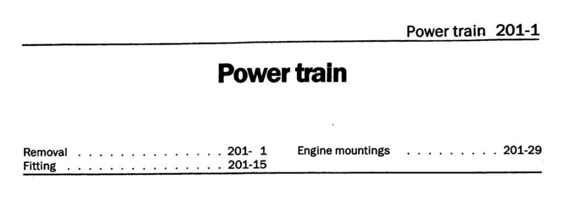

Hier
Gibt es eigentlich irgend ein WHB, in welchem der Aus- und Einbau vom B2x4 MY '95- beschrieben ist?
Für die Getriebe (man/aut) findet sich selbiges im WHB 4:1 bzw. 4:2. Aber für den Block?
Die aktuellste vollständige Anleitung für B204/234 steht im WHB 0 News 1994, ab Seite 23 Engine. Ist im Prinzip das was turbo9000 gepostet hat aus dem WHB Basic Engine B234 M1990-, aber für den Stand ab MJ 1994.
Die englsichen Versionen aller WHBs gibt es ja unter dem hier schon oft geposteten Link aus den USA. Falls du es dort nicht findest schick mir gerne eine PN.
Ahhh, im "0" hatte ich wohl zuletzt gesucht!
Habe zwar nicht das "0 Neuheiten MY94", aber dafür das "0 'Alte' Neuheiten M88-95", worin ich genau die von Dir angesprochene Anleitung gefunden habe.

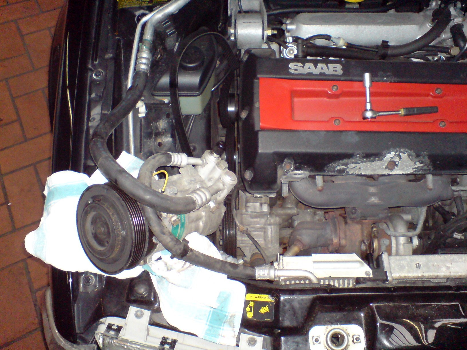

Weiß zufällig jemand, ob die (dort, wie auch schon bei M90) angesprochene Demontage des Klimakompressors nur dem Zwecke dient, das System geschlossen lassen zu können? Oder hat dies noch einen anderen Grund, z. B. Platzmangel?
Stimmt. Im "0 'Alte' Neuheiten M88-95" steht das gleiche wie im von mir genannten.
Ich vermute, dass es mit Kompressor dran eng wird, wenn du den Motor raushebst. Ob es unmöglich ist weiss ich aber nicht.
Vermutlich kannst du den Kompressor mit Schläuchen dran seitlich auf dem Kotflügel ablegen und hast dann genug Platz zum rausheben. Angehängt ein Bild davon. Hatte ich für den Tausch der Wasserpumpe so gemacht.
Oder du nimmst die komplette Anlage raus. Also alle Komponenten zusammen mit Kältemittel drin und alles nach oben raus. Hatte ich so schon mal gemacht. Bei mir war da schon einiges anderes ab, aber es sollte gehen.

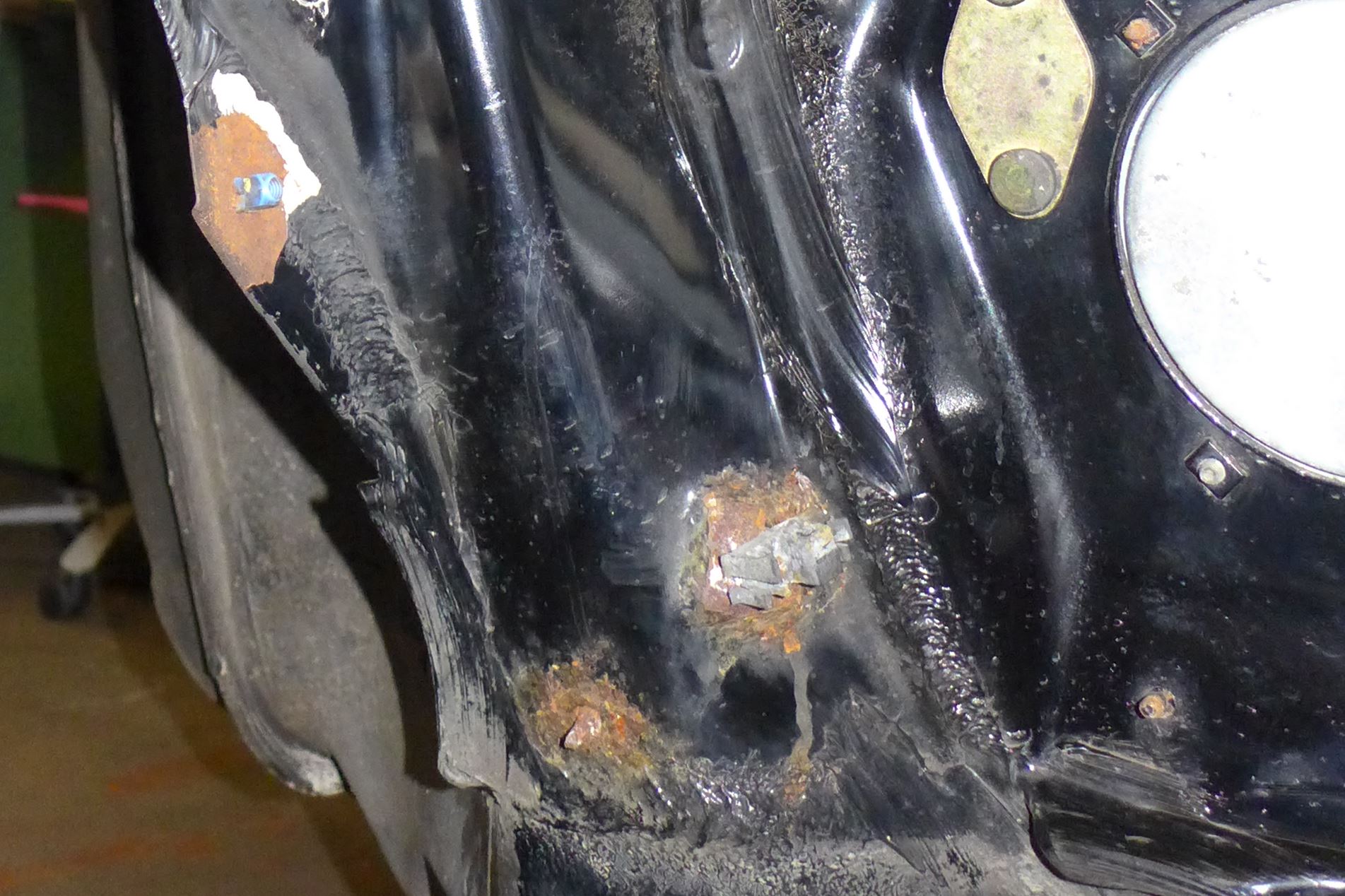

Wenn der Motor draußen ist, würde ich die Filzverkleidungen mal abnehmen. Ich dachte meiner ist noch recht gut, aber es waren dann doch viele der angeschweißten Gewindebolzen rostig. Das hat man mit Filz dran nicht gesehen. Ich hab mich dann für die gründliche Entrostung entschieden weil es eh vorgesehen war. Aber bei "nur" einer Motor rein/raus Aktion, würde ich heute eher einen Klecks Fett draufgeben und dann ein Stück Karosseriefolie mit Loch in der Mitte drüberkleben - damit das Fett etwas länger an der Stelle bleibt und nicht sofort durch Spritzwasser und Motorwäsche verschwindet. Denn da kommt man ja im Gegensatz zum Unterboden dann nicht mehr dran.
Sieht ja böse aus. An dem Schlachti, der nun schon recht roh da steht, ist dort alles schick. Und das, obwohl die Kiste hinten an einigen Stellen richtig durch ist.
