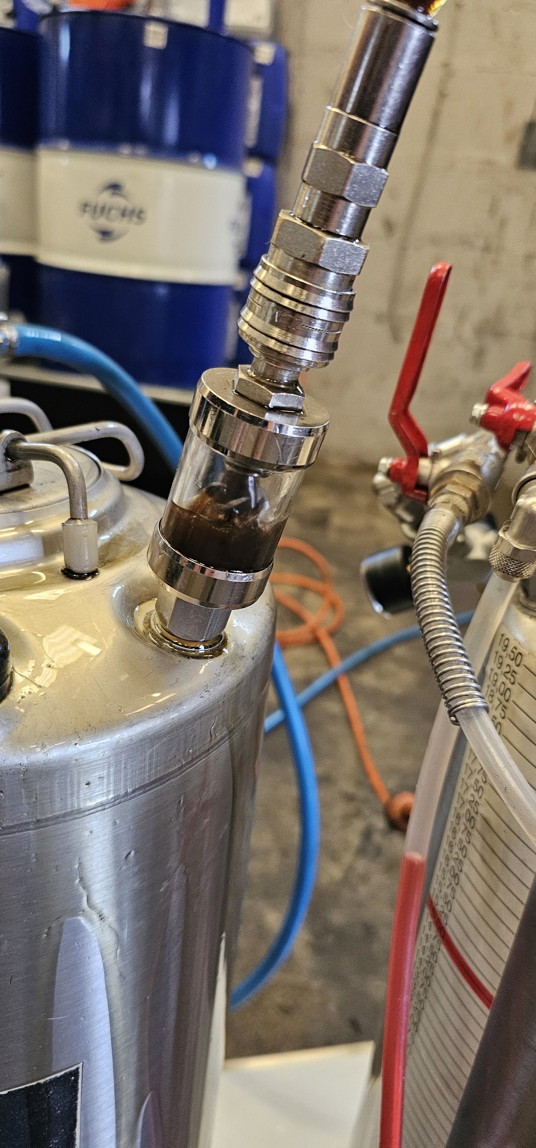

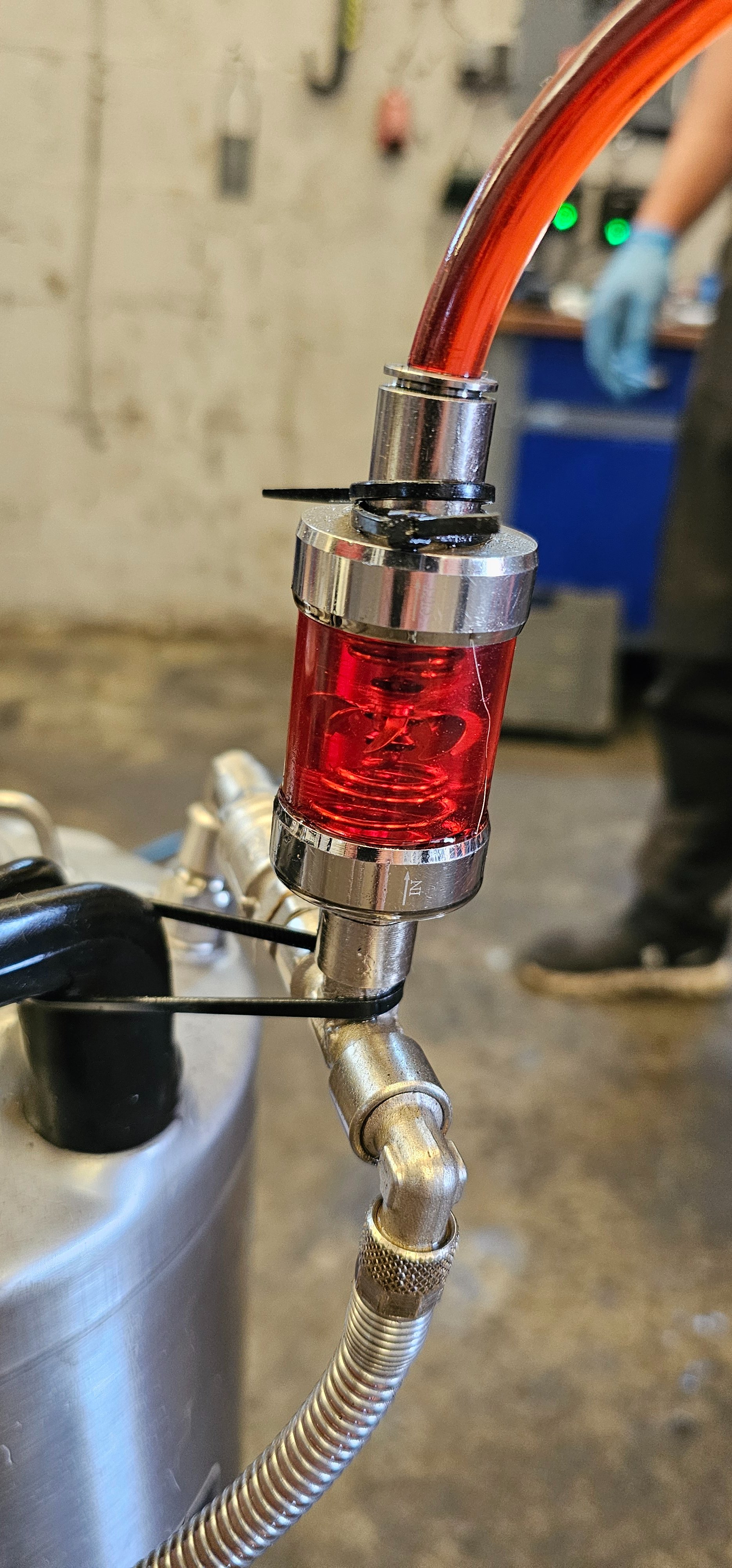

Ich habe heute endlich die getriebespülung gemacht da dies scheinbar echt nötig war!
