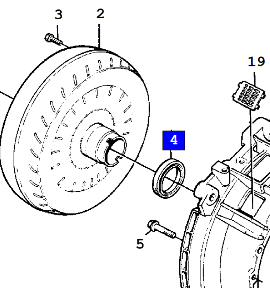

ich werde mein 4HP18 nun instandsetzen, konkret brauche ich die Teilenummer der Buchse der Ölpumpe/Drehmomentwandler am Getriebeingang.
Maße der Buchse 45X48X13,5
Vlt hat jmd. ja die >Unterlagen bzw. Ersatzteilliste mit Teilenummern?

Wenn ich wieder zu Hause bin kann ich mal im WHB nachschauen
Was meinst Du genau? Die "4"?
Das hatte ich eigentlich auch gedacht, war dann durch die sehr eigenartige (und offenbar ja völlig falsche) Bezeichn ung "Steckachse" im EPC verunsichert gewesen.
DafĂŒr hatte ich die eigentliche Öl-Pumpe im EPC nicht so wirklich gefunden.
Hallo zusammen,
die Bezeichnung Steckachse hat mich auch etwas verwirrt.
Aber wir sind fast richtig, es ist die Buchse die direkt hinter dem Wellendichtring im PumpengehÀuse sitzt.
Lg und vielen Dank vorab fĂŒr eure bemĂŒhungen!
Lee
Bestandteil der Pumpe, kein separates Ersatzteil, alle 3 Pumpenvarianten waren schon vor 10 Jahren nicht mehr lieferbar.
