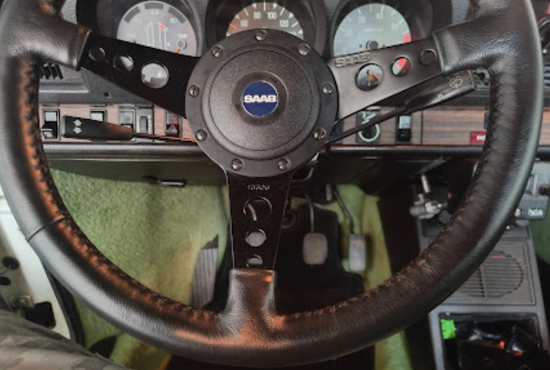

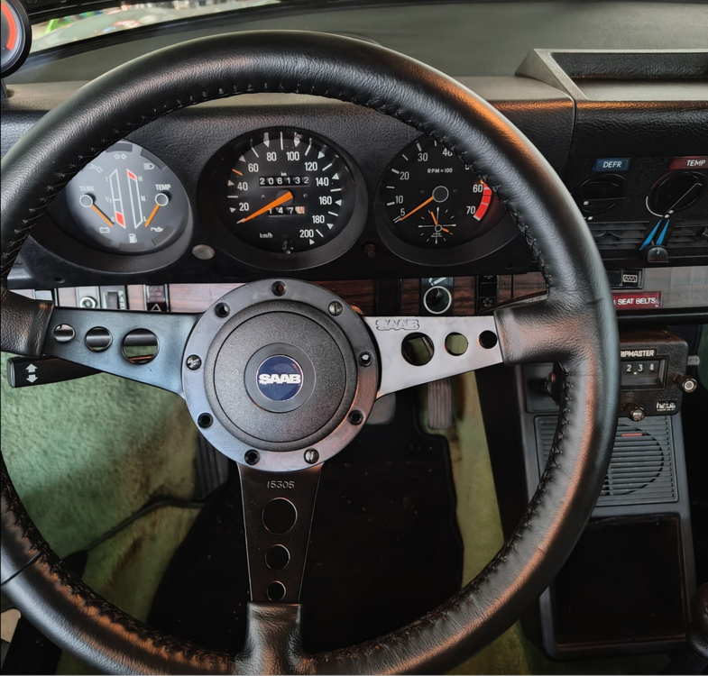

Mit dem SAAB Schriftzug horizontal...etwa so, vllt. einen Finger breit nach links
PS: Keine Angst, das Foto war vor der finalen Montage, habe natürlich alle Schrauben im Lenkrad

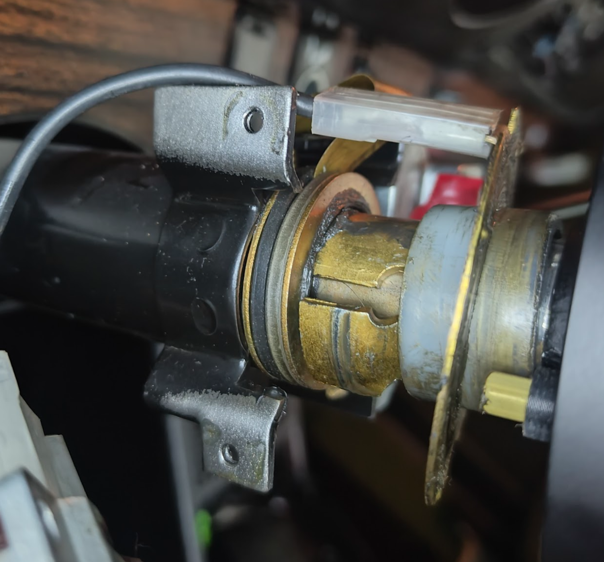

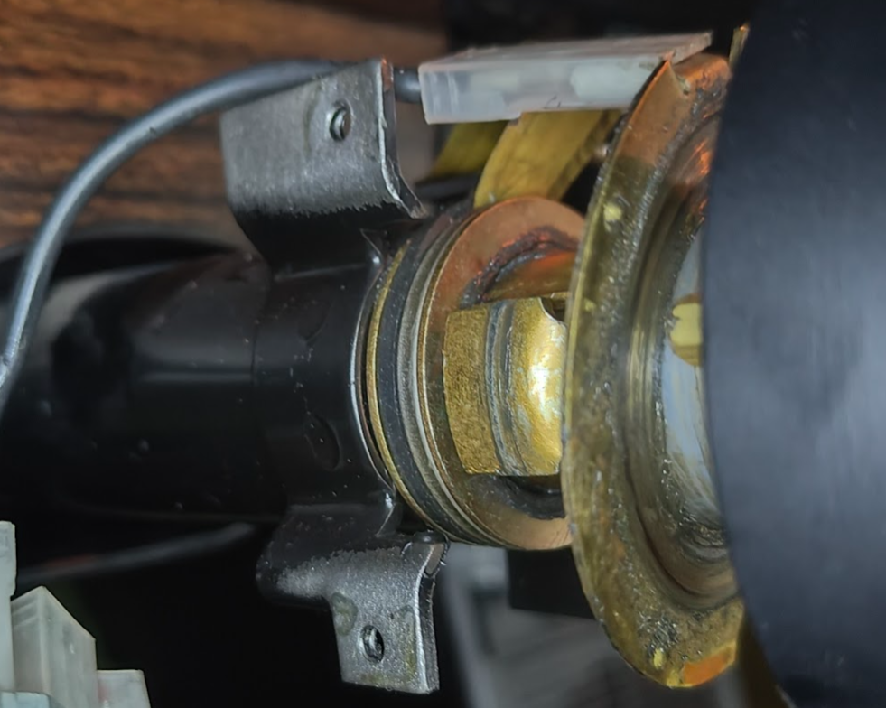

Habe den Mechanismus freigelegt und folgendes zu Tage gebracht:
Lenkrad steht gerade, Rückstellnocke nach unten verdreht
1725640530634.png.2deead6d5e5bebc0efb5241ddf5fa9eb.png1725640452850.thumb.png.8b8307438b1c0dbecb234d629b64d786.png
Rückstellnocke steht horizontal, Lenkrad dann nach rechts gedreht:
1725640637617.thumb.png.5fe4f20c80cf19e365c46be5d195e67e.png1725640688216.png.c88471ba9064b8d75559203e7d307273.png
Kann man die Rückstellnocke ggf. mit Zange auf der Lenkungswelle verdrehen? Oder doch Plan A mit Lenkrad 1 Zahn versetzen?

Wer lesen kann (und die geeignete Lektüre hat) hätte auch den entscheidenden Hinweis in dem Werkstatthandbuch finden können (641-2/3).
Dort wird nämlich erklärt, dass der Mitnehmer des Fahrtrichtungsschalters bei gerade stehenden Rädern horizontal auszurichten ist. Er ist mit einer gewissen Spannkraft auf der Lenksäule befestigt und darf keineswegs festgeschweißt werden.

Für den praktischen Teil und die Beantwortung meiner eigenen Frage noch als Ergänzung:
JA, man kann den Mitnehmer ohne weiteres mit der Zange festhalten und auf der Lenksäule verdrehen. Problem gelöst.
