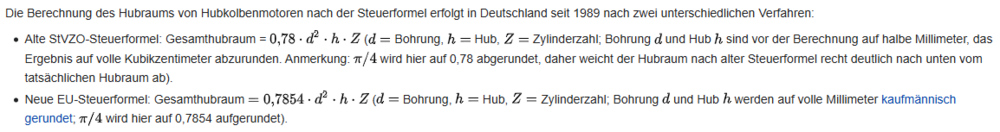

stammt aus der Vorcomputerzeit, da wurde die Kreiszahl amtlich gerundet
Danke für die Antwort, verstehe ich aber leider nicht. Wie kann ich von 1985 auf 1971 Runden?
Bin mir relativ sicher, dass bei der Berechnung des Hubraums mit einer gerundeten Kreiszahl( 3,1415undsoweiter), das Volumen berechnet wurde.
Okay, Danke. Also ist für mich der Wert aus dem Brief maßgebend!?
Bei Bohrung 90 und Hub 78 ergeben sich mit dem "richtigen" Pi die 1985. Erst bei 3,12 wären das 1971.

Bindend ist die Eintragung in der ZB, umgestellt wurde 1989, macht beim 2.0 aber keinen Unterschied.
