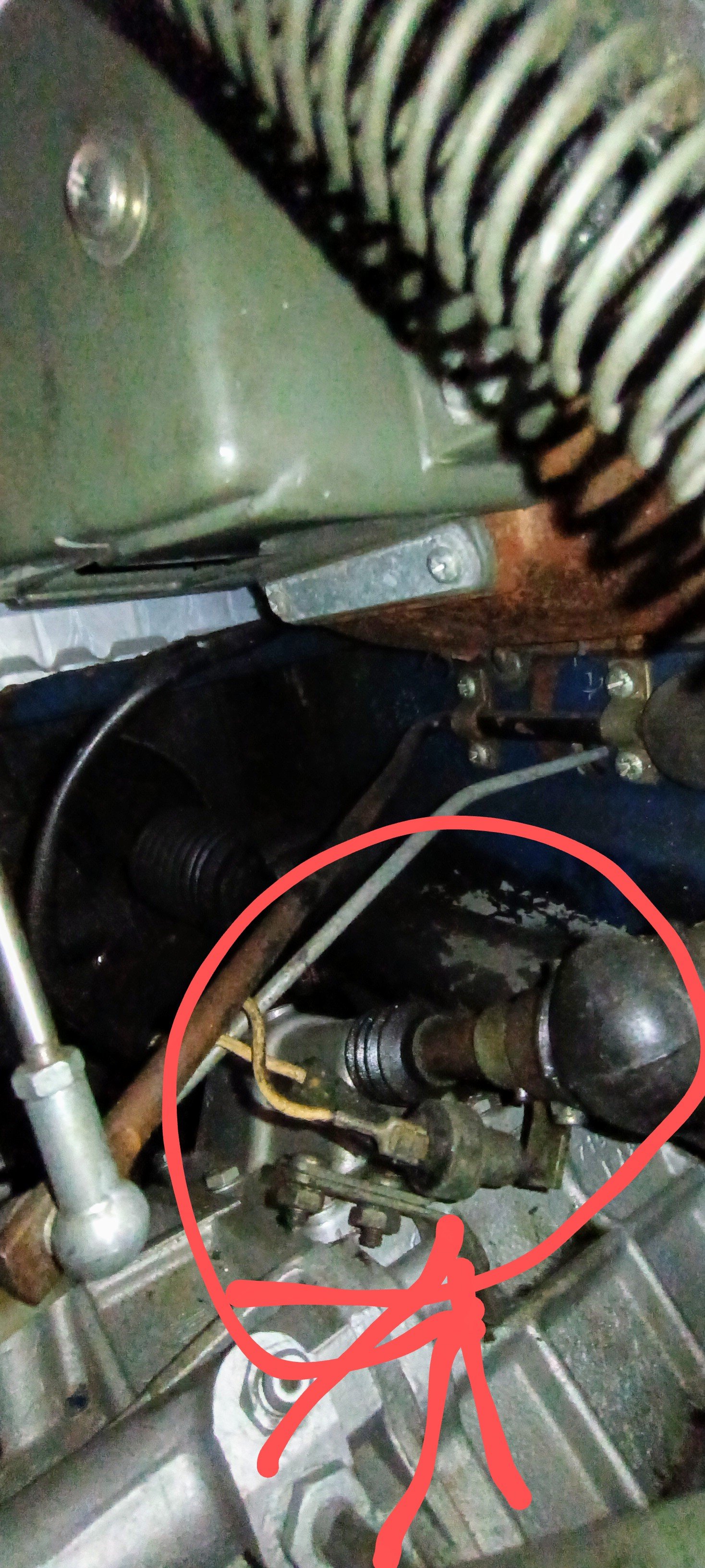

wo finde ich den Rückfahrlichtschalter?
Ich wurde heute darauf aufmerksam gemacht, dass mein Rückfahrlicht nicht funktioniere.
Die Sicherungen hierzu habe ich gefunden, die sind in Ordnung.
der Rückfahrlichtschalter sitzt oben auf dem Getriebe, wo der Kupplungsnehmerzylinder sitzt, da wo das Schaltgestänge am Getriebe ansetzt.
Gruß,
Erik
Danke dir 👍
Da isser.

Das alles habe ich gemacht, um festzustellen, dass der Skandix-Rückfahrlichtschalter dann ca. 1 cm zu tief und 1 cm zu weit links liegt und nicht vom Schaltgestänge ausgelöst wird.
Ich habe auf dem einen oder andere; Foto gesehen, dass am Schaltgestänge so ,Blechfähnchen‘ montiert sind, die dann den Schalter auslösen. Sind die tatsächlich notwendig und wenn ja, wo bekommt man die ?
Viele Grüße
Jens
Auf dem von Meki hochgeladenen Foto ist dieses Fähnchen auch zu sehen….
Ja, dieses Fähnchen ist notwendig um den Rückwärtsgangschalter zu betätigen. Für gewöhnlich ist das am Getriebe mit dran. Wenn es bei dir fehlt, entweder Gebrauchtteil suchen (Marktplatz Suchanzeige) oder halt selbst bauen aus einem passenden Stück Blech oder dünnem Flacheisen.
