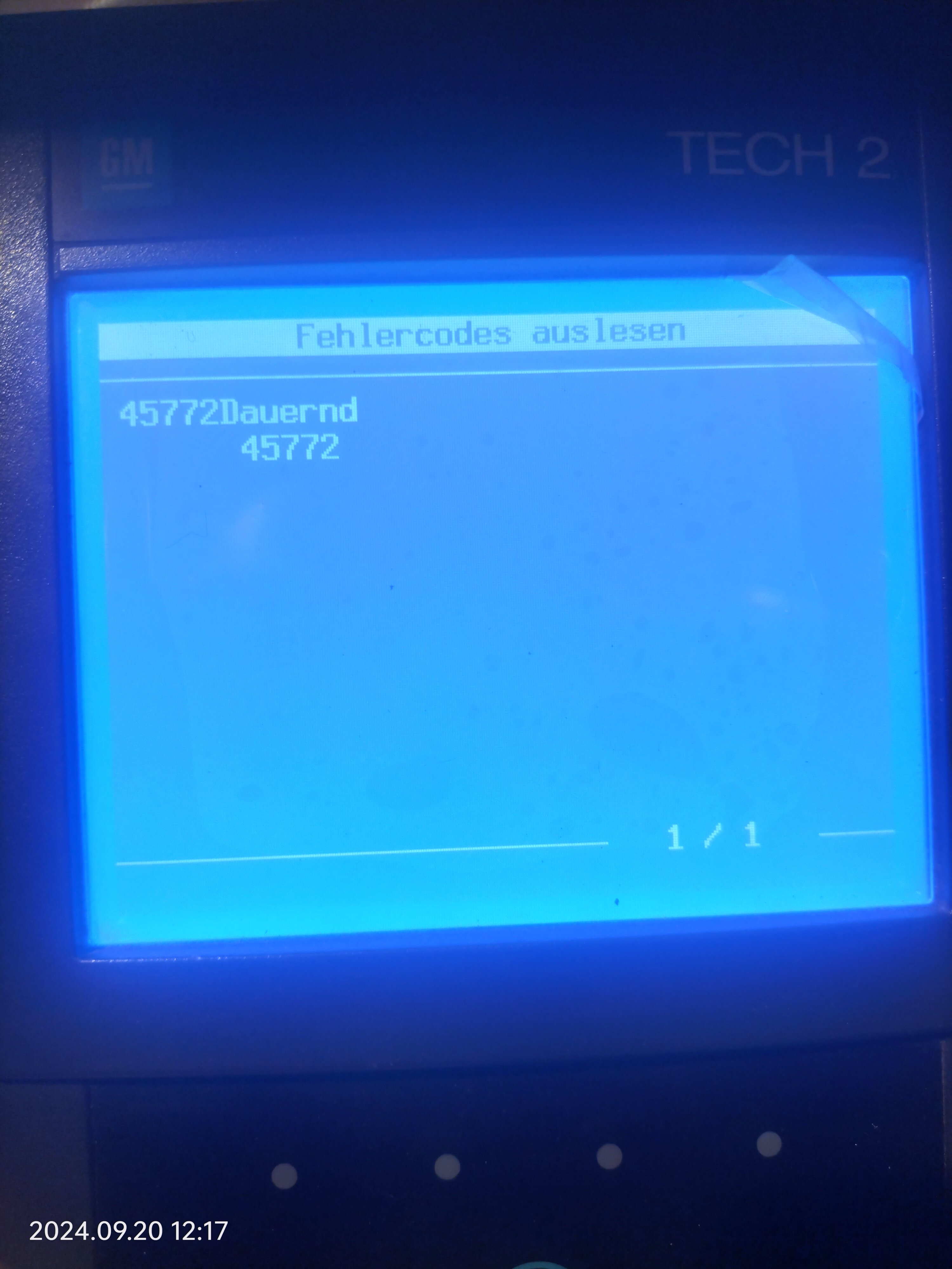

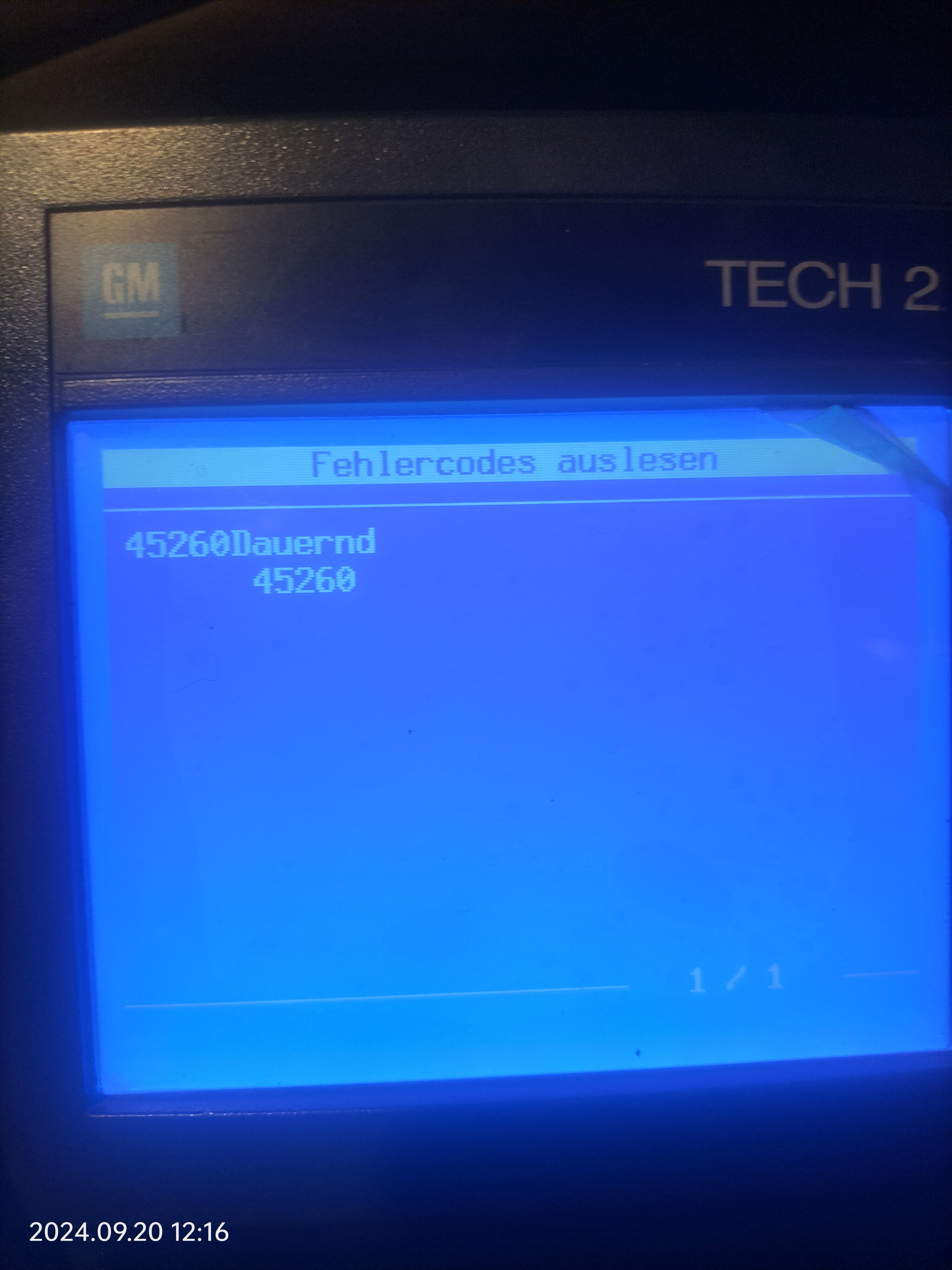

Also Motor läuft und es gibt nur noch zwei Fehler laut Tech, im DI/APC Fehler keine Werte Drosselklappenpoti und on der Einspritzanlage den selben.

Die genauen Fehlercodes der APC/DI und der LH wären hilfreich um was sagen zu können.

Bilder vom auslesen sind angefügt

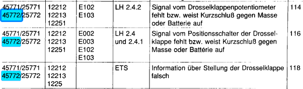

Etwas Lesestoff zu den Codes hab ich gefunden. WHB2:3 hab ich leider nicht das richtige - meins hat nur 87 Seiten.

Leider habe ich gerade wenig Zeit, aber das hatte ich mir gestern auch rausgesucht und gleich wieder beiseite gepackt.
Je nachdem ob ich bei LH2.4.2, ETS oder APC/DI in die WHBs schaue habe ich unterschiedliche Pinbelegungen an der LH, obwohl es sich immer um den 234 Turbo/Kat Automatik mit ETS handeln soll. Im Buch der LH ist nicht einmal die TCS Drosselklappe zu finden.

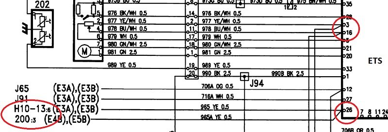

Ich ging auch immer davon aus, das die Drosselklappe das Potisignal an die LH gibt und es von dort aus als 100Hz Puls (5% bis 85%) weitergegeben wird. Im TCS Manual steht allerdings das ETS das Signal der Drosselklappe bekommt und dann weitergibt.
...Im TCS Manual steht allerdings das ETS das Signal der Drosselklappe bekommt und dann weitergibt...
Jawoll, das bestätigt der anhängende Plan (mit Drosselklappe 378).
ETS_Aut.pdf
Gut,
dann ist Pin3 am ETS das Eingangssignal der Drosselklappe. Da kein Fehler hinterlegt ist und die Werte angezeigt werden ist es auch vorhanden.
Pin26 am ETS soll dann das PWM-Signal (siehe oben) rausgeben an die LH2.4.2 (200) Pin3 und über H10-13 Pin6 an die APC/DI Pin31.
Gleichspannungsmäßig sollten ca. 0,5V im Leerlauf und 10V bei Vollgas gemessen werden. LH und APC/DI vor dem Messen der Spannung abziehen (beide im Aquarium). Nochmals die Verbindungen prüfen und auch die Leitungen gegen Masse und B+ testen. Dafür jetzt auch das ETS unterm Fahrersitz abziehen.
