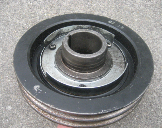

Motor:
Verbaut wurde ein 16V- B212i aus 1990. Leider hat sich die Riemenscheibe inzwischen entvulkanisiert. Neuen Ersatz gibt es nicht. Wie kann ich den Motor auf eine andere, noch neu erhältliche Riemenscheibe (z.B. vom 16V turbo?) umrüsten lassen? Dazu müsste wohl die Zündungsgebung nach oben an den Verteiler gelegt werden? Geht sowas?

Riemenscheibe mit Hallgeber-Aufnahme sollte die 8789315 sein, bei S......x vorübergehend nicht lieferbar, bei Amazon aus China, Erfahrungswerte habe ich leider keine:
https://www.amazon.de/MTC-2033-87-89-315-Kurbelwellen-Riemenscheibe-Harmonic/dp/B01CGPSZR6
Alternativ die Turboscheibe 9107665 bohren, sollte funktionieren.

Der Bauraum gibt eigentlich nur den Raum für die Riemenscheibe des Saab 90 her, andere müssen idividuell spahnabhebend verkleinert werden.
Im Modelljahr 86 hatte der 9000i den Geber noch im Verteiler (ohne Verstellung ) , ein solcher Verteiler wäre optimal, Ansonsten geht jeder B202 Turboverteiler, die lastabhänige Verstellung muss dann blockiert werden.....und Stecker muss man anpassen
Vom Bauraum her gesehen vermute ich mal, dass der Vor-Vor-Vorbesitzer durch Maßnahmen an der Karosserie dort Platz geschaffen hat, denn die B212i-passende war dort bis zu ihrer Zerlegeung durch Alterserscheinungen ja bereits verbaut. Leider bekomme ich keinen Kontakt mehr zu ihm, deshalb sind meine vorhanden Informationen sehr beschränkt. Die Idee war wohl, auch ohne Turbo-Motor mehr Leistung in den 99 zu bringen, was ich ganz als ganz charmant empfinde.
