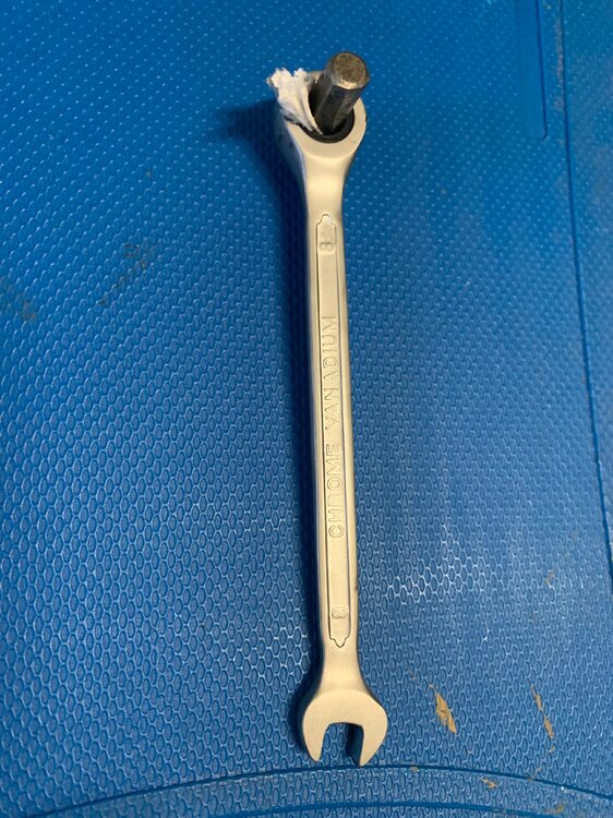

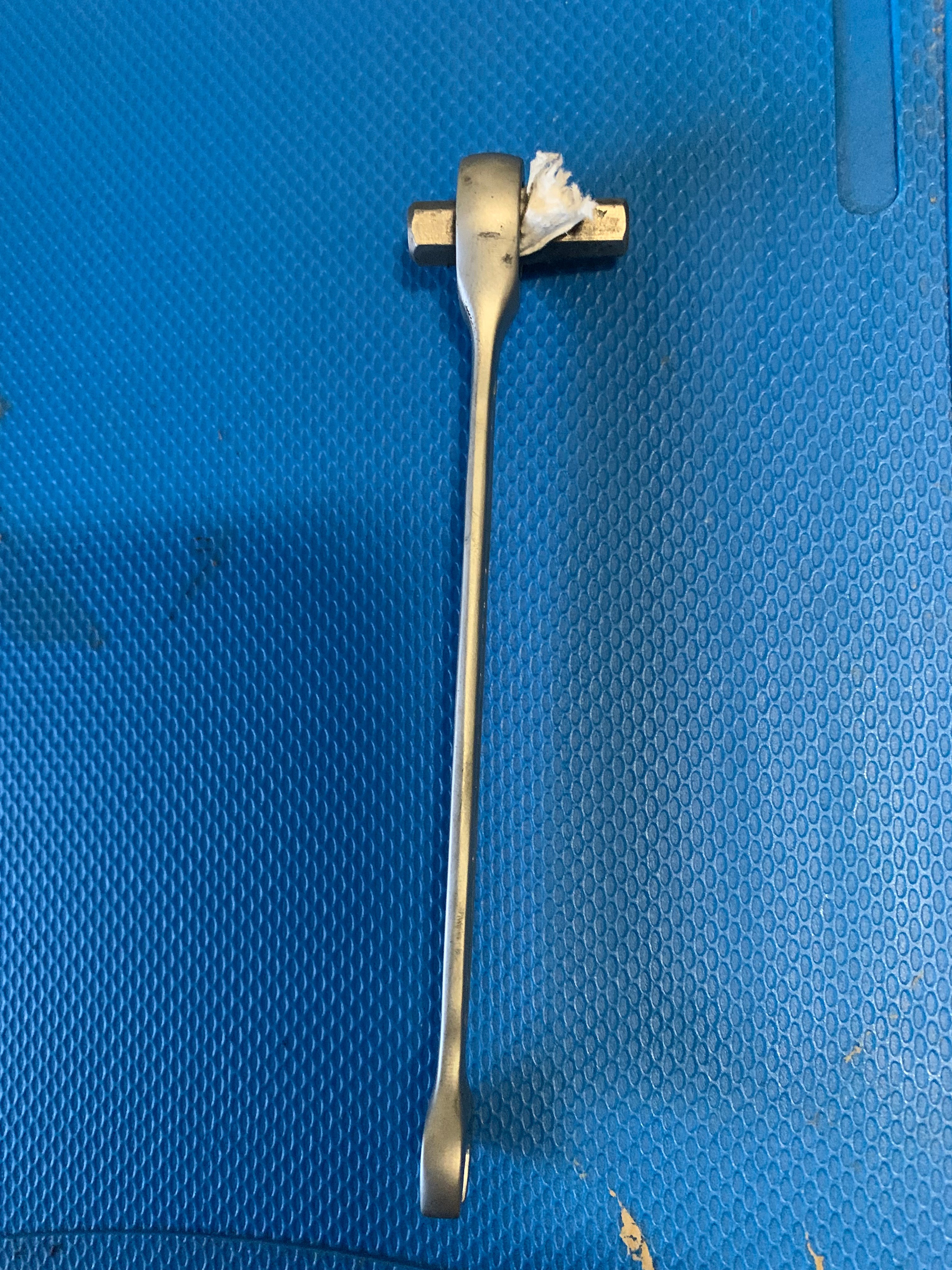

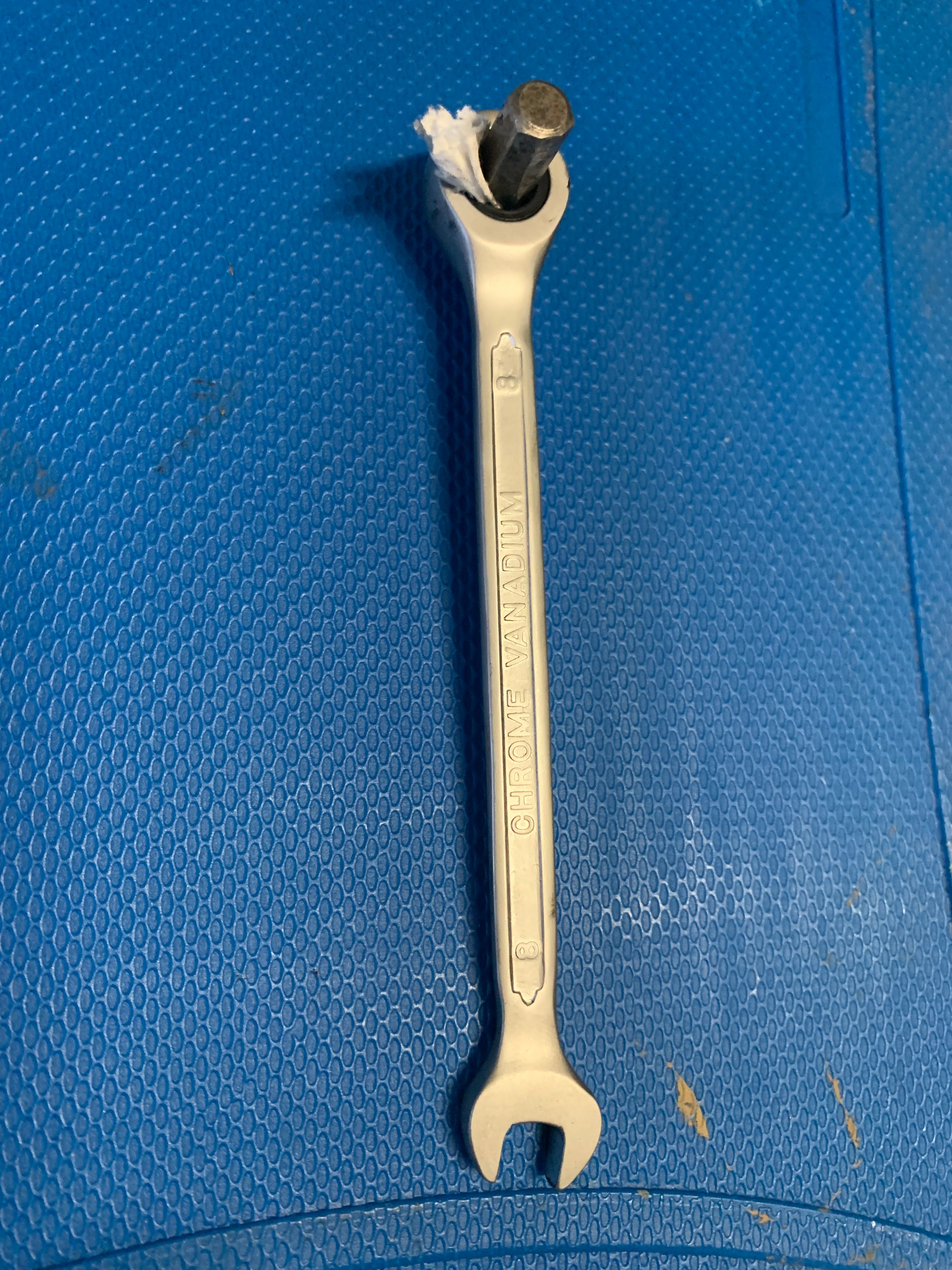

Der Inbus musste ich nicht abflexen. Der hat gut gegriffen und mit einer Verlängerung ging die Schraube entspannt auf. Allerdings ließ sich die Schraube immer nur um ein Sechstel drehen. Rätsche mit Inbuss-Nuss passte nicht rein.
Dann bin ich auf diese Idee gekommen:
Werkzeug2.thumb.jpg.ea933923286c114a6c0bee8f45fbfa2f.jpgWerkzeug.thumb.jpg.16b1e701b7860f8bcdff2fbc3a8e6829.jpg
Einen 8er Ratschenschlüssen mit 8er Inbuss-Bit mit etwas Papier von einer Küchenrolle eingeklemmt.
Damit war die Schraube Ruck-Zuck raus und wieder rein.
