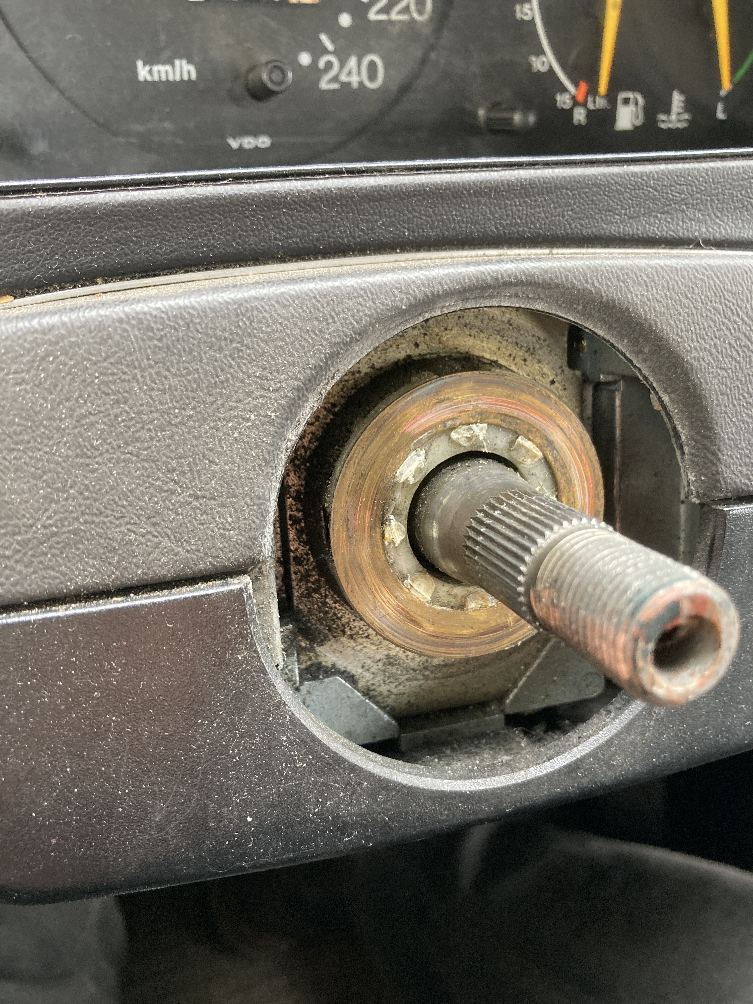

Meine Huppe hupt nicht immer … nur bei bestimmtem Lenkeinschlag.
Daher hab Sitz ich grad vor dem angebauten Lenkrad und sehe dass da bisl was faul zu sein scheint.
Frage mich was da fehlt.
Hab grad keine Vergleichsmöglichkeit.
Hier mal was ich sehe.
Vielleicht kann mir jemand sagen was fehlt.
Wo kommt das angeschnittene braune Kabel hin?
Wo soll der äußere Schleifer schleifen?
Grüße und danke schon mal für Infos.

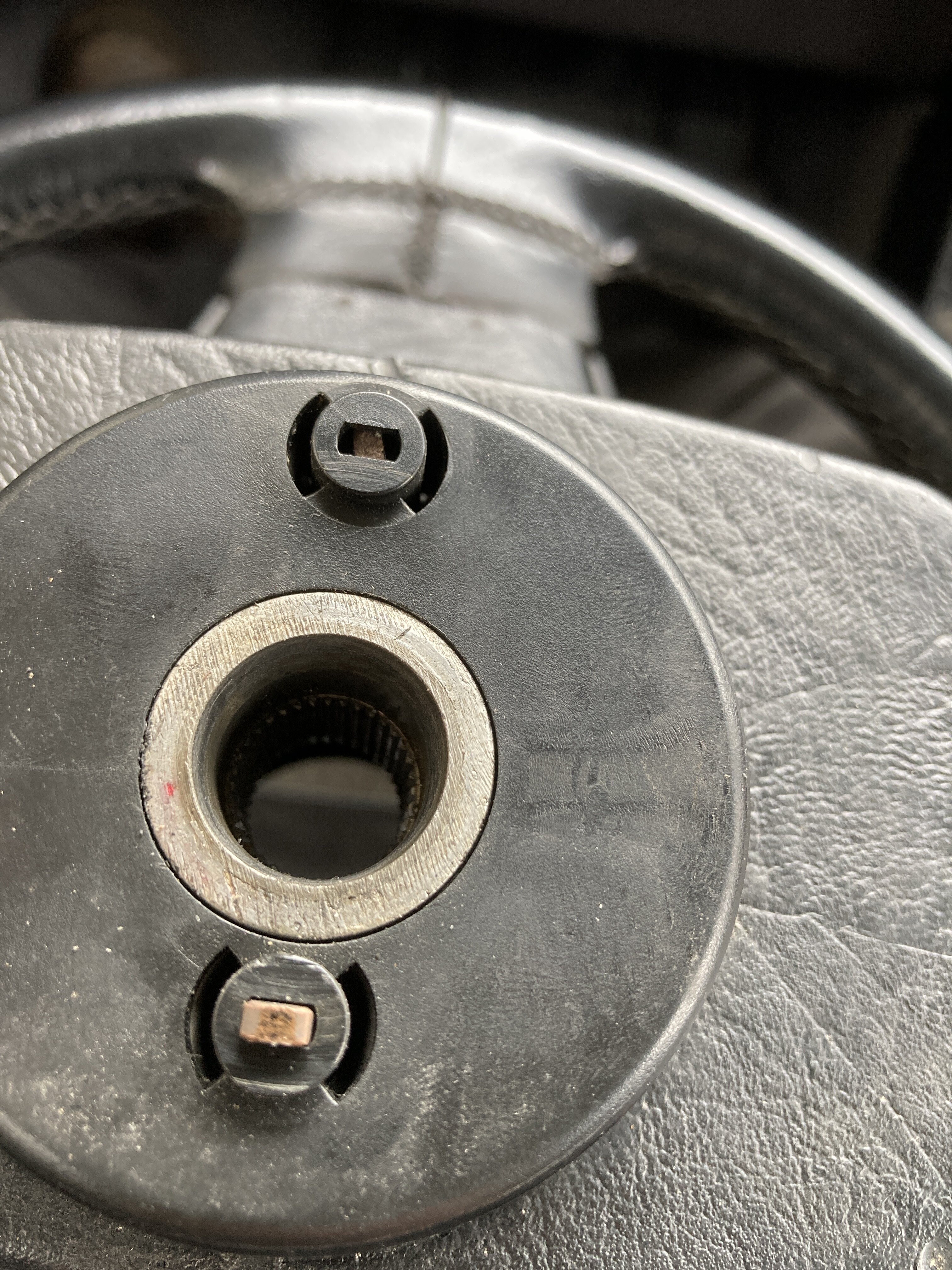

Ok - hab das mit den Bauteilen am Lenkrad auf die Reihe gebracht.
Muss irgendwie an der Masse von der Lenkstange kommen.
Gibts da n extra Kabel von dem ich nix weiß?

Die Hupe geht nur wenn das Lenkrad 45 grad nach links eingeschlagen ist.

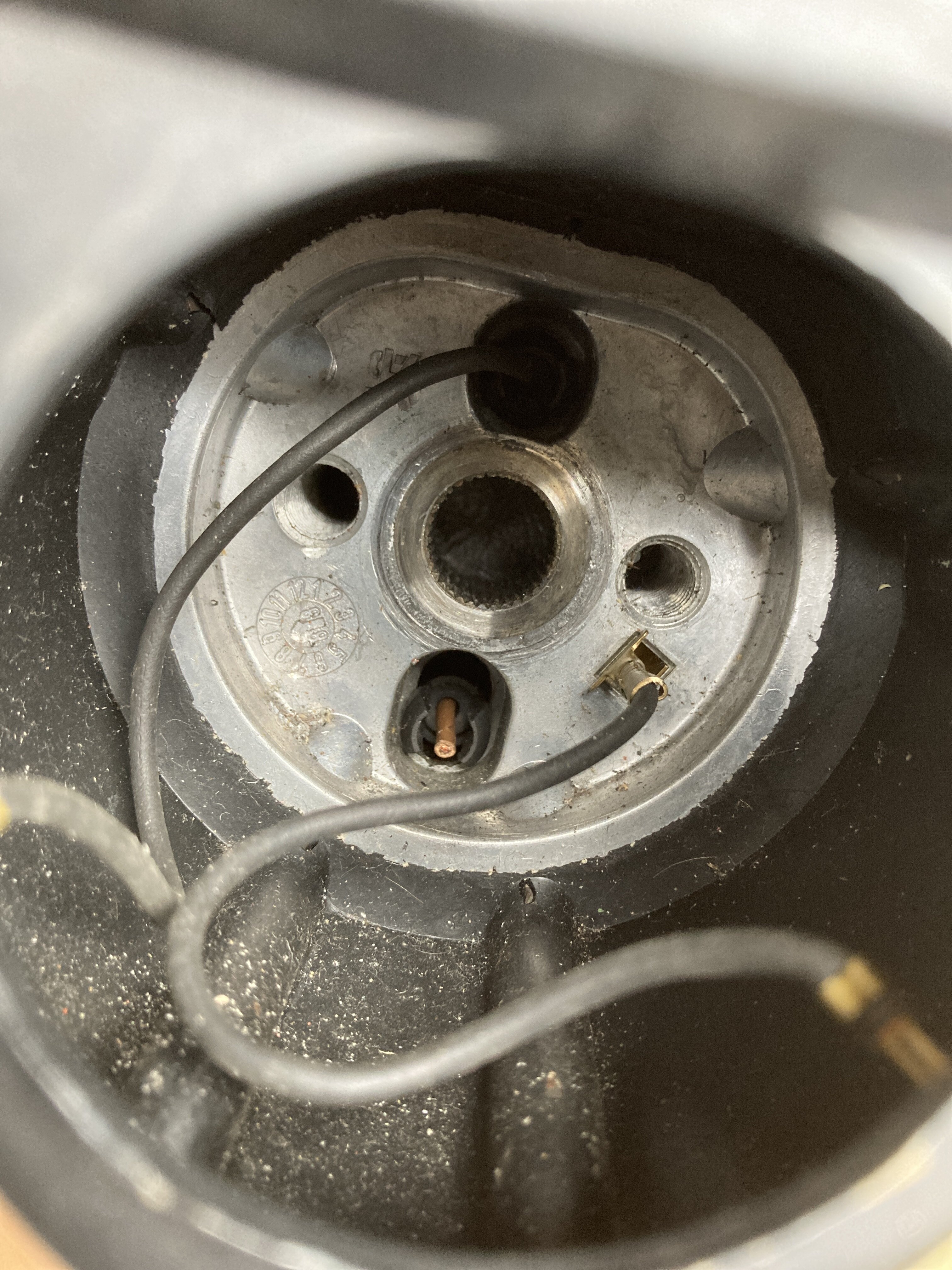

Frage mich wo das abgetrennte braune Kabel des zweiten Schleifers hin gegangen ist.
Jemand ne Idee?
Das Schwarze Kabel zum Schleifring ist da rein gefrickelt, zieh das raus und mache es an das braune.
Das schwarze liegt nur manchmal mit einer Litze am Schleifring, in dem Moment kann es auch hupen.
Weiß nicht ob ich dich richtig verstehe.
Du meinst das schwarze Kabel an die Position von dem abgeschnittenen braunen zu verlegen?
