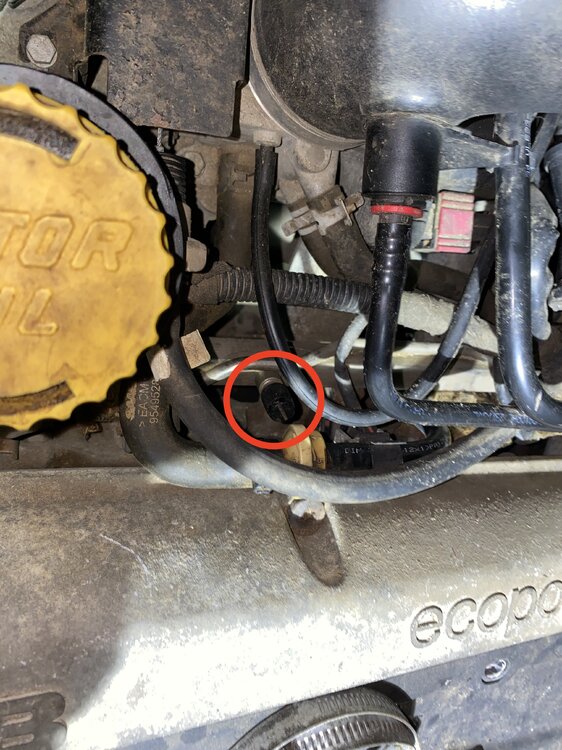

Dann mach ich mich mal auf die Suche nach dem Ventil an der Spritleitung - ich hab leider keine Ahnung - wäre es möglich, dass ihr mir die Position im Bild markiert?

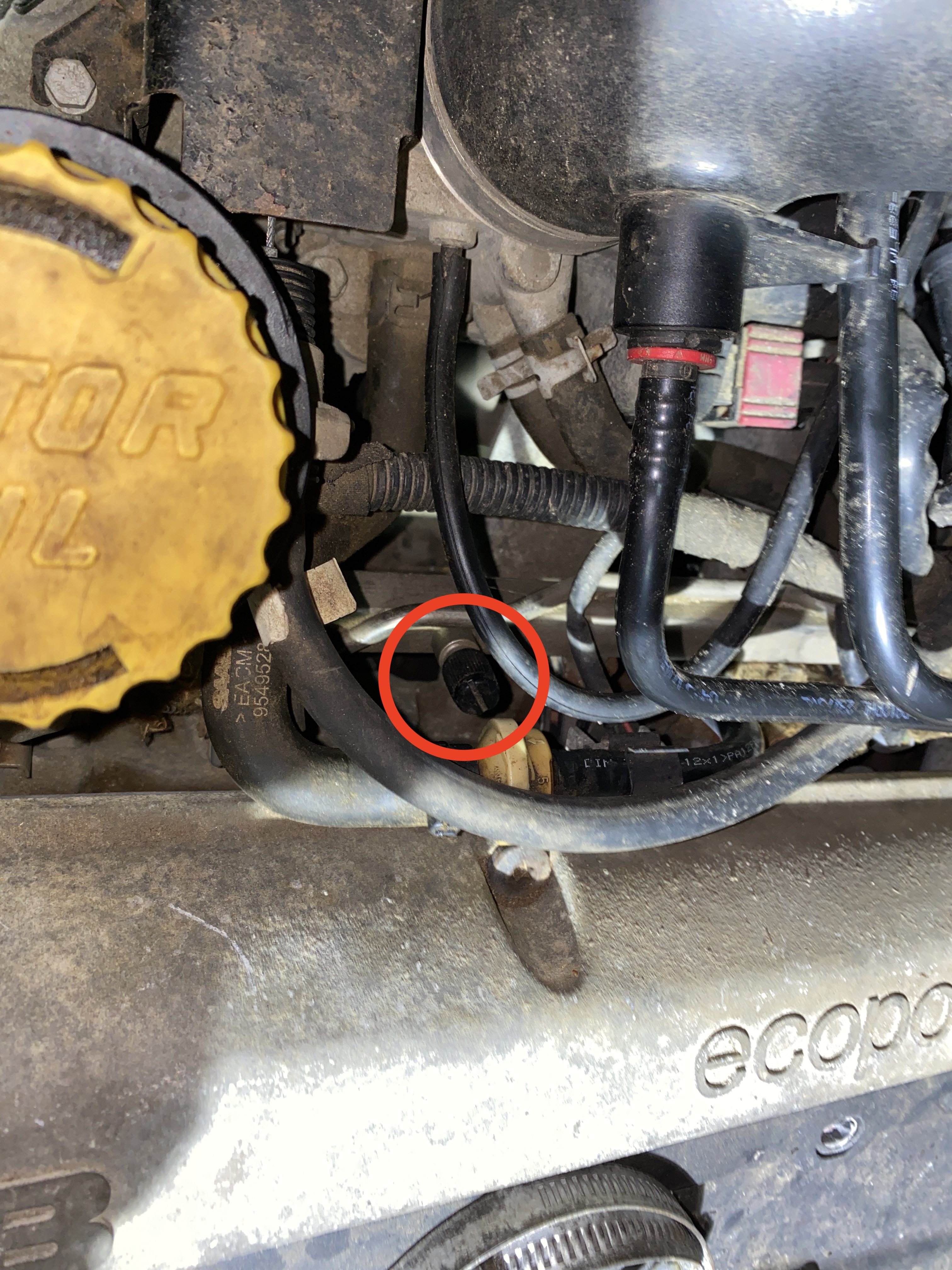

Redet ihr von diesem Ventil? (Wollte erstmal auf Freigabe warten bevor ich da mit dem Schraubenzieher drin rumbohre ;)

Ja, Wattestäbchen reicht aber :-) Einmal Zündung an, ohne Starten, sollte Benzindruck aufbauen und Benzindruckregler und Rückschlagventil hinter der Pumpe sollten den Druck für eine Weile aufrecht erhalten. Sollte also kurz was raus schießen.
PS: Sicherung 19 ist für die Benzinpumpe. Man kann auch die raus ziehen und mit einem abgesicherten Kabel dort 12V einspeisen. Also nach dem Benzinpumpenrelais. Damit läuft die Pumpe dann dauernd. Klar wie gemeint?
Benzin spritzt ausgesprochen gut ;)

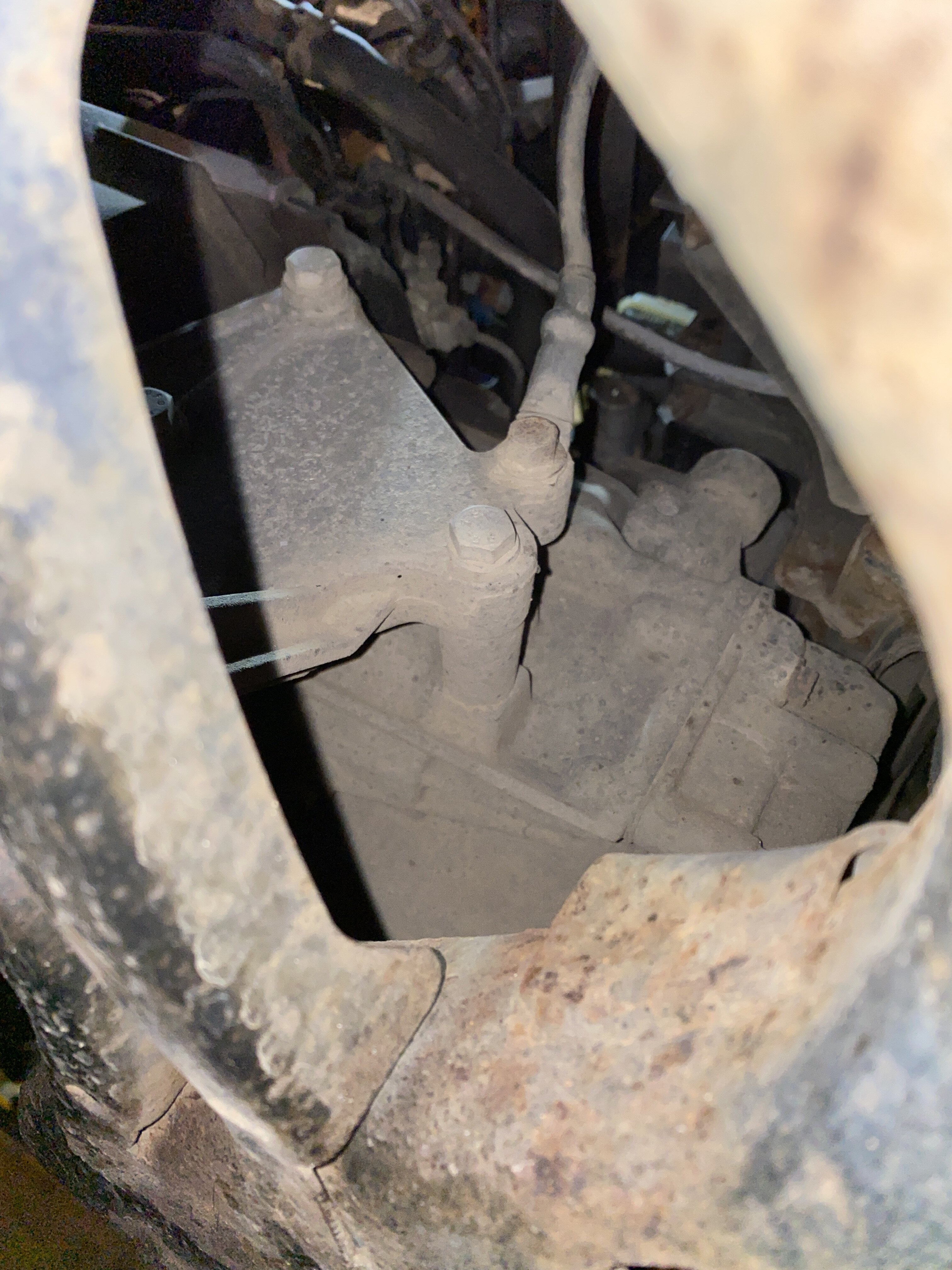

- hast du die Massekabel gelöst oder sind sie dir gerissen, beim bewegen des Motors?
Massepunkte:
2 sind am Getriebe, einer vorne, einer seitlich im rechten Radhaus
2 sind am Zylinderkopf - einer Ansaugbrücke - einer am Thermostatgehäuse

Wäre es im Zweifel möglich, dass du mir die Positionen auf einem Bild markierst? Wie sehen die Kabel aus? Ich habe ein blaues gefunden, das geht zu einem Punkt gleich unter der Wasserpumpe - das Erste?
Die anderen habe ich nicht gesehen...

Eigentlich sind die Massekabel original schwarz ummantelt. Außer es ist so ein geflochtenes Masseband.
  • Mitglied
Nein, Massekabel sind (normelerweise) nicht blau, kann mich jedenfalls nur an schwarze erinnern.

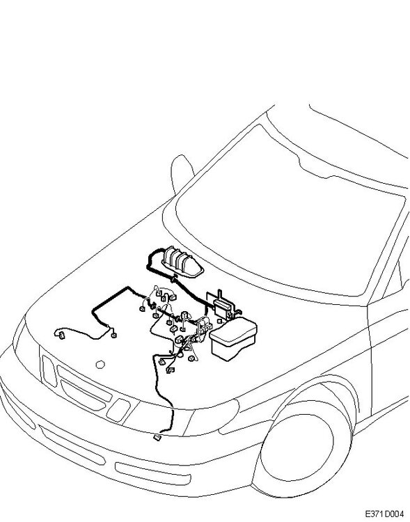

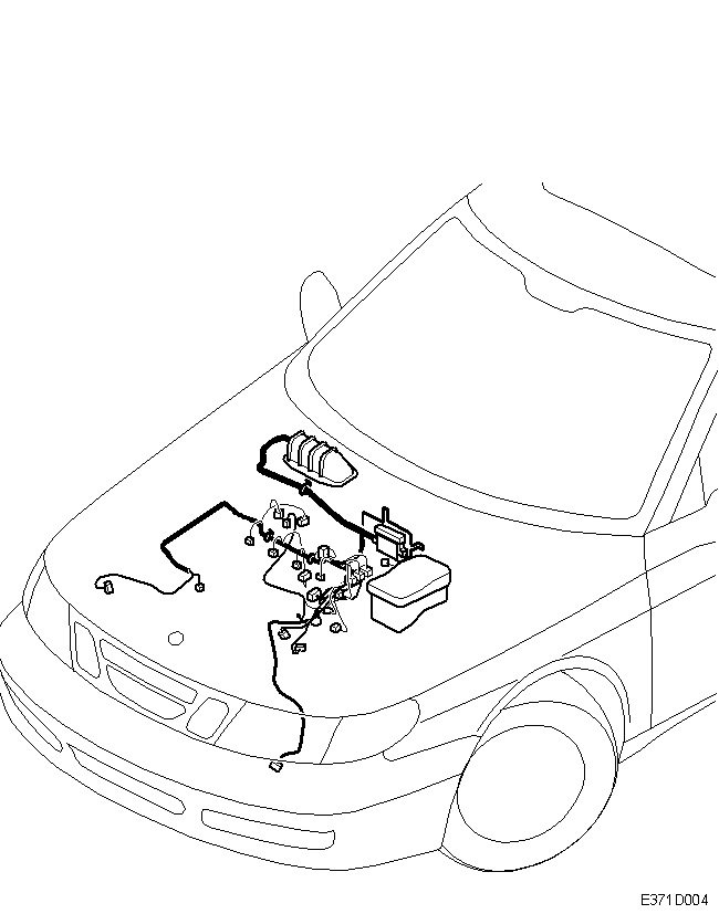

https://www.esaabparts.com/viewparts.php?searchpart=1&section=322179113
Nr 20 "Ground" - also - schwarz - müssen vorn einer am Getriebe sein - sind dicker - die oben an der Ansaugbrücke sind "dünne" feine Kabel, die brechen schon gern mal am Schuh
https://www.esaabparts.com/search.php?textsearch=ground
Bearbeitet von icesaab

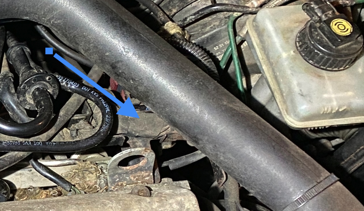

Also eins habe ich gefunden:
Wo an der Ansaugbrücke sitzen die anderen?
......dort in dem Bereich unter der Leiste......gehen von dort - von oben drauf geschaut - nach links Richtung Spritzwand
Ich kann seitlich, wo der Keilriemen sitzt, keine Kabel sehen, die ich irgendwie kaputt gemacht haben könnte...
