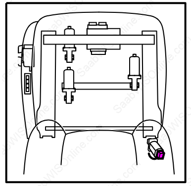

Ich würde zunächst versuchen, den Ort des Problems zu finden.
Es sollten vier Motoren vorhanden sein, wobei nur der Motor für die Rückenlehne auch im Sitz selbst verbaut ist.
Die anderen drei Motoren (vor/zurück, Höhenverstellung vorn, Höhenverstellung hinten) befinden sich unterhalb der Sitzfläche, in der Konsole.
https://saabwisonline.com/9-3-9400/2000/8-body/seats/location-of-components/
Insofern ist es vielleicht nicht notwendig, das Leder abzuziehen. Vielleicht ist auch nur ein Kabel nackt oder locker und geht auf Masse.
