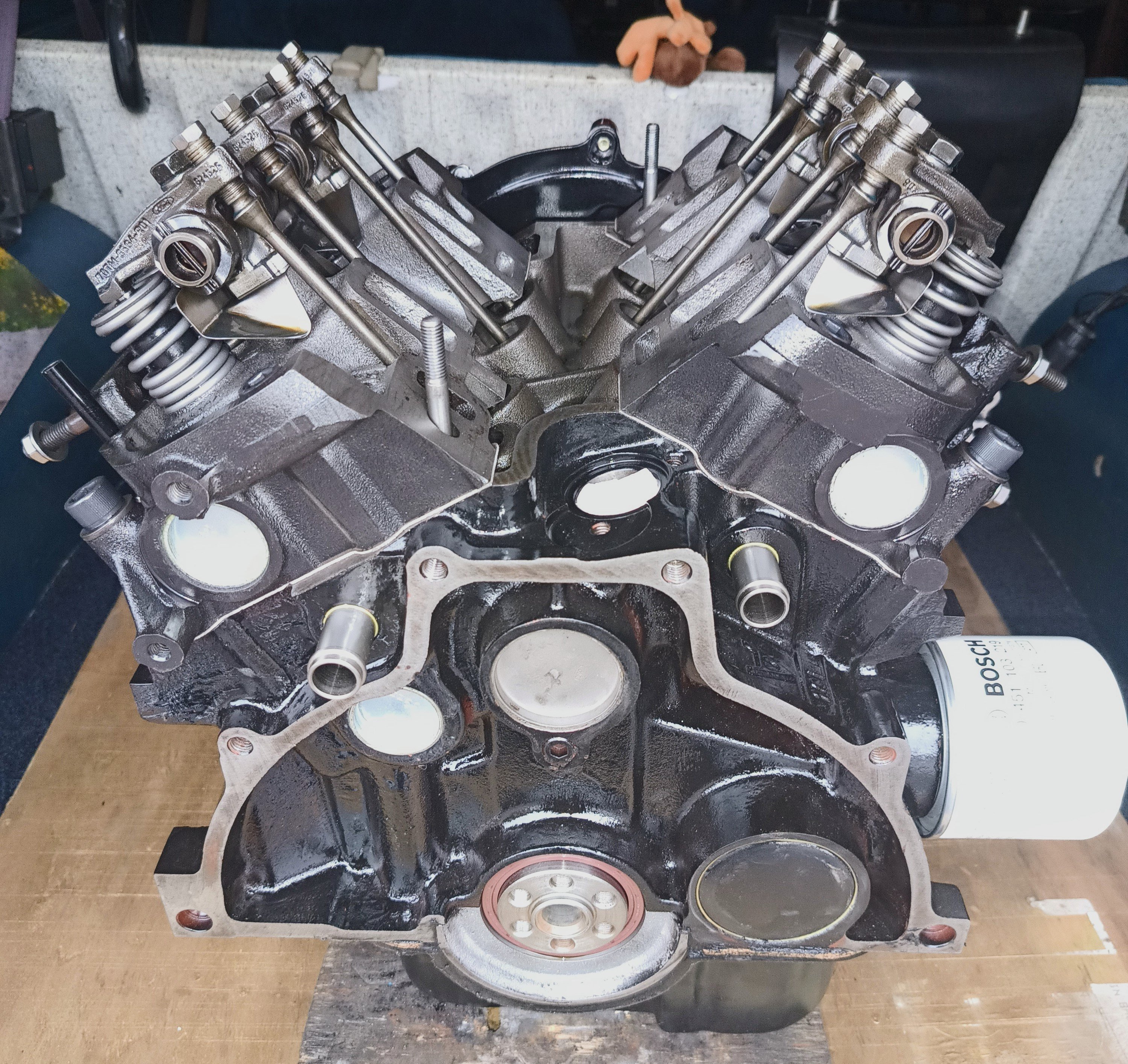

ich habe an einem V4-Motor 2 recht rostige / mitgenommene Kühlwasser-Rohrstutzen hinten am Motorblock. Also die 2 kleinen Röhrchen, die hinten Nähe Verteiler / oberhalb der Kupplungsglocke aus dem Motorblock heraus schauen.
Ich habe gesehen, daß es die z.B. bei Sweedspeed aus Edelstahl gibt. Hat die schonmal jemand verbaut? :smile:

Ja, schon mehrfach. Das Loch im Block muss dazu sehr gut gereinigt werden und die Stutzen mit Temperaturfestem elastisch bleibendem Zweikomponenten Kleber eingesetzt werden.
Ich hätte da jetzt zu Locite Fügen-Welle-Nabe oder dem grünen Loctite gegriffen. Mal sehen. Bestelle ich dann bei Gelegenheit mal mit.
Danke dir für die Rückmeldung!
Hab für so Zeug bisher Loctite 574 benutzt dieser Dichtkleber resistent gegen Kühlflüssigkeit ist.
