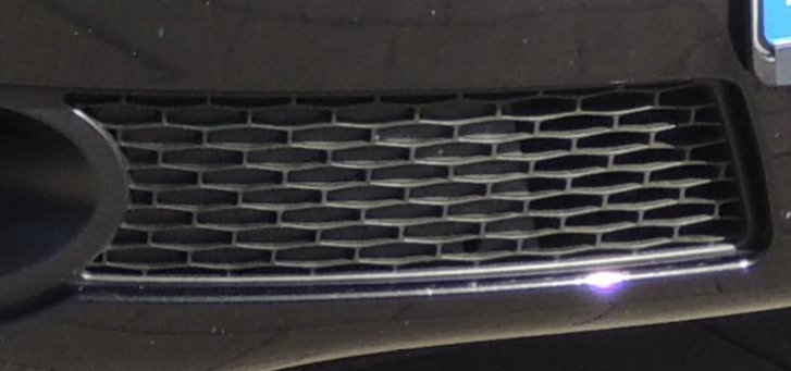

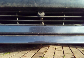

1737902949697.png.879b9928ba8b99e1e21cb65dc2a40c20.png ..beim 9-5 immer gern genommen...
Falls du den Sensor suchst: bei der Chrombrille versteckt sich das Teil im rechten "Wabengrill" des Nebelscheinwerfers.
Unterste Reihe . 4. Wabe von rechts
[ATTACH type=full" alt="1737902949697.png]281337[/ATTACH] ..beim 9-5 immer gern genommen...
er hat ja ne Chrombrille (denk ich mal)...da ist die Position wo anders. (s.o.)
..das kleine runde Loch..
