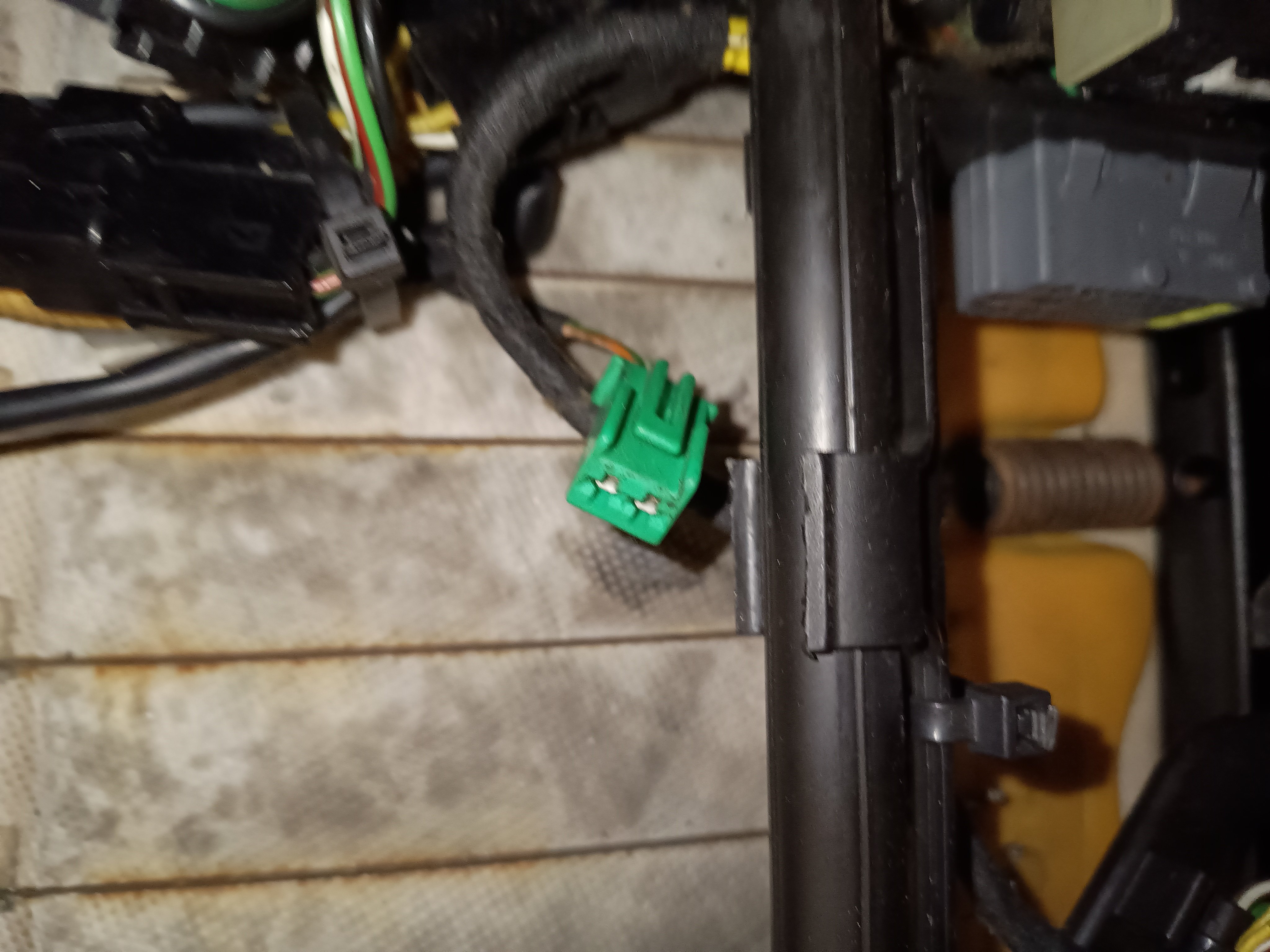

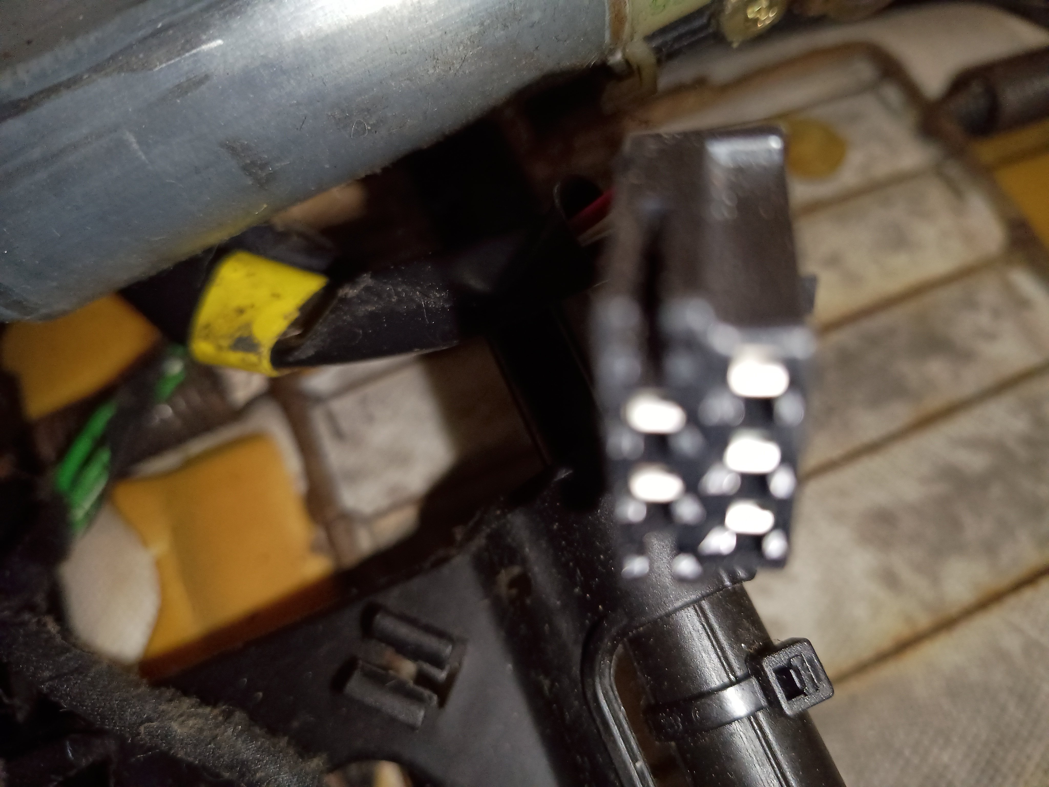

habe die originalen manuell verstellbaren Sitze gegen elektrisch verstellbare getauscht. Das elektrische verstellen funktioniert aber die Sitzheizung nicht.
Wie muss ich die freien Stecker auf den Fotos anschliessen?

Wenn es vorher ging, mußt du jetzt halt mit Schaltplan systematisch nachmessen, ob immer noch Saft am Sitz ankommt. Dazu im Schaltplan die entsprechenden Pins identifizieren und nachmessen.
Und die Matten im Sitz haben entsprechend auch 2 Pins, die man mal bestromen könnte. Bitte aufpassen daß du nicht aus versehen die Kontakte für die Sitzairbags bestromst - sonst knallt es!
Ich kann von hier aus nicht einschätzen, welche Möglichkeiten und Fähigkeiten du hast. Von daher mit Bedacht vor gehen und lieber nachfragen wenn etwas unklar ist.
