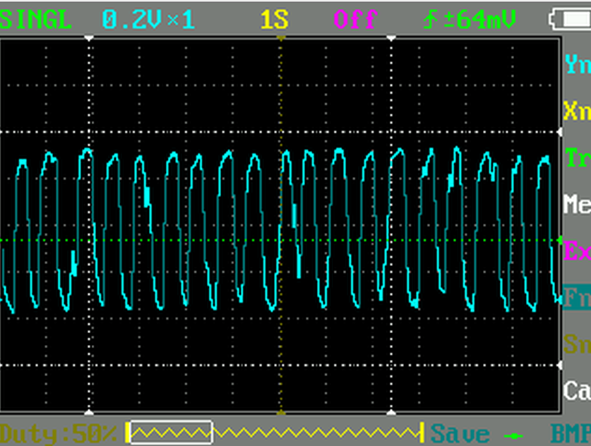

Schöne Anleitung.
Allerdings lässt sich so (nur) die grundsätzliche Funktion der Sonde erkennen, also der Wechsel zwischen 0,1 und 0,9 V. Ist hier der Bereich eingeengt oder sind die Schwankungen erkennbar sehr träge, lässt das auf eine Störung schließen.
Da es hier um deren genaue Funktion geht, führt an der Analyse der Kurve (Frequenz, Anstieg) IMHO kein Weg vorbei, wenn man den (testweisen und evtl. unnötigen) Tausch der Sonde vermeiden will.
