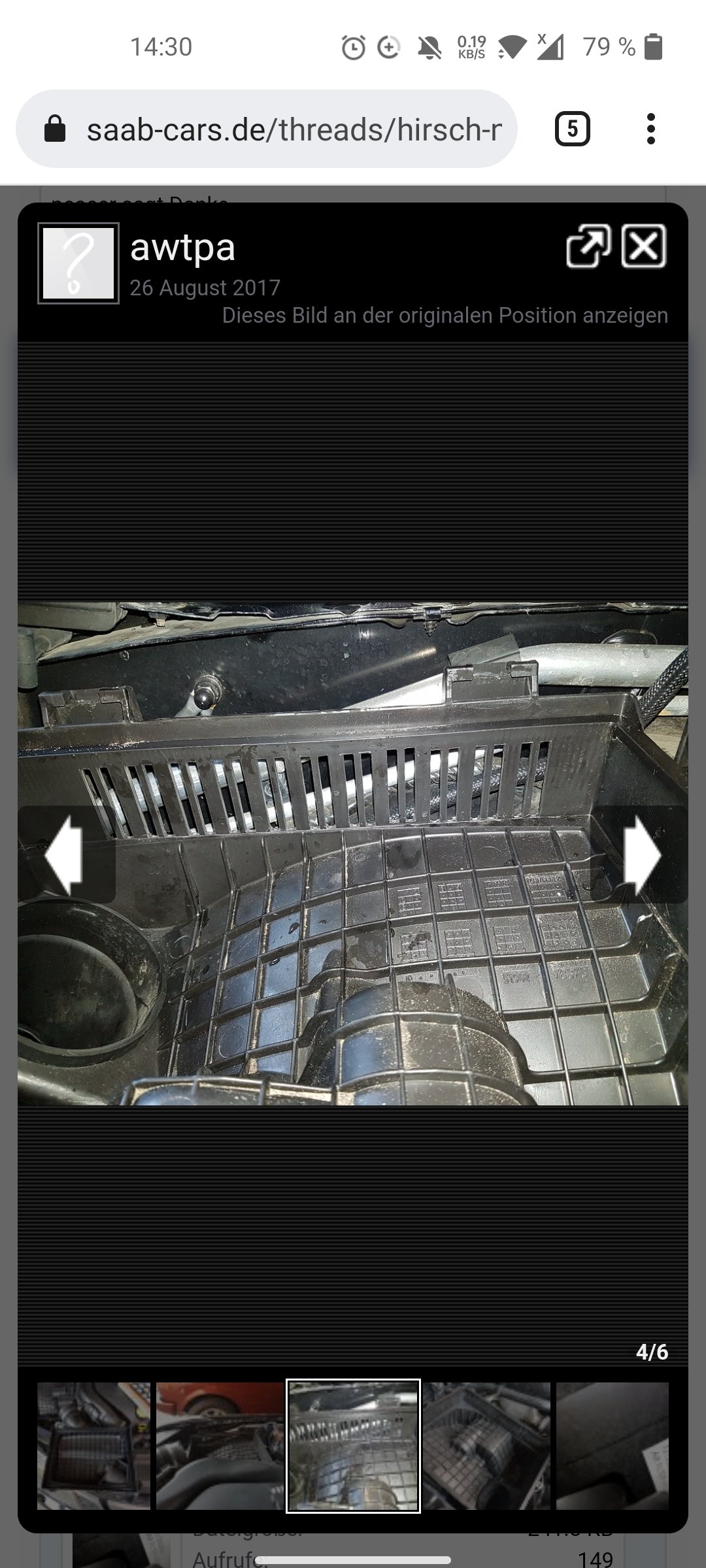

Ein Bild des Hirschteils wäre interessant - als Anleitung zum Selbermachen.
So eine Lösung ist möglicherweise effektiver, aber eher lauter.

Irgend wann mal in den Tiefen des Forums gefunden.

Screenshot_2025-03-20-09-12-40-81_92460851df6f172a4592fca41cc2d2e6.thumb.jpg.1e129c32ecf9d20425d7746b068fbb07.jpg
Danke für das Bild.
Wenn sowas deutlich lauter ist, kommt es ohnehin nicht in Frage.
