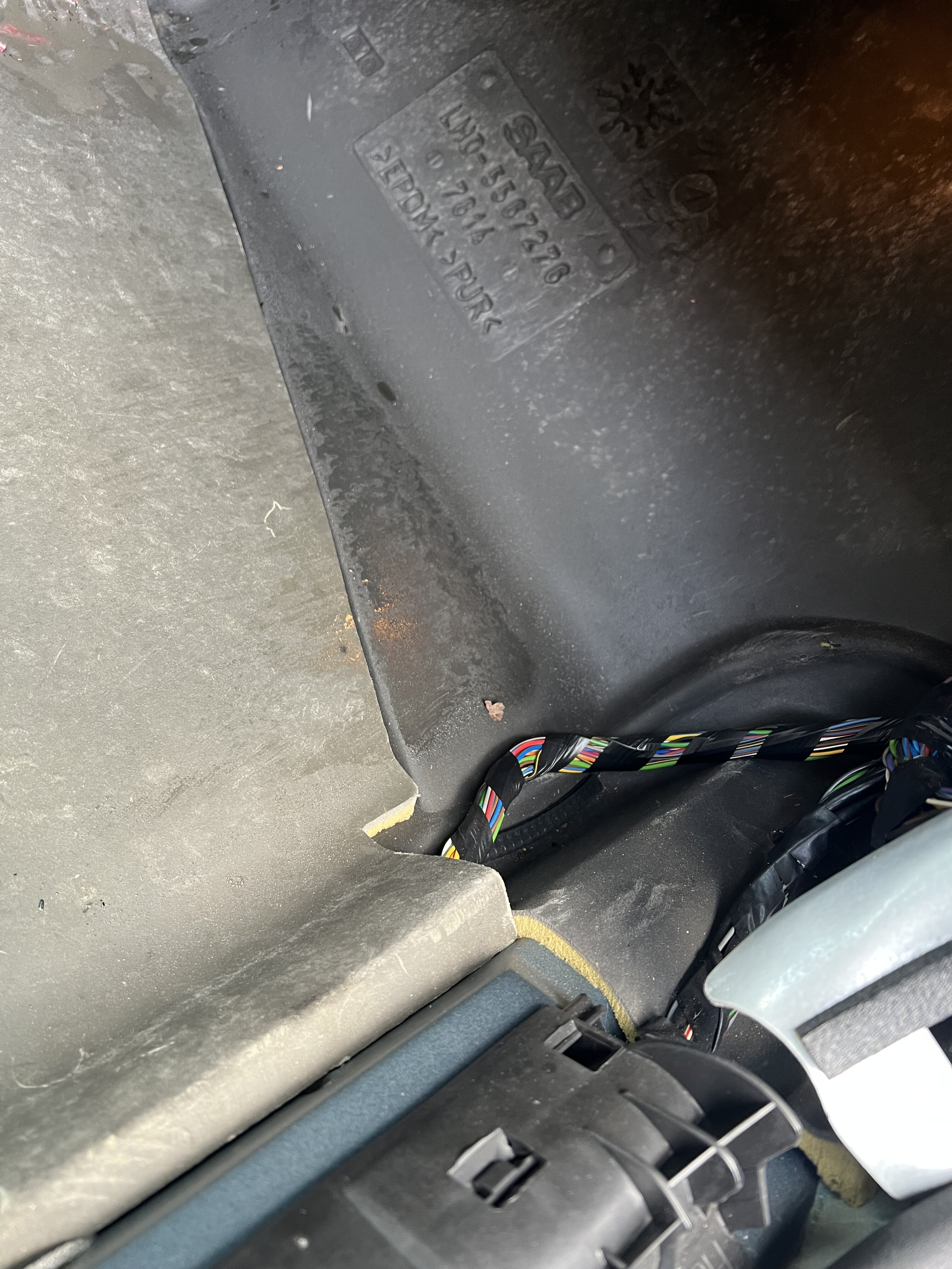

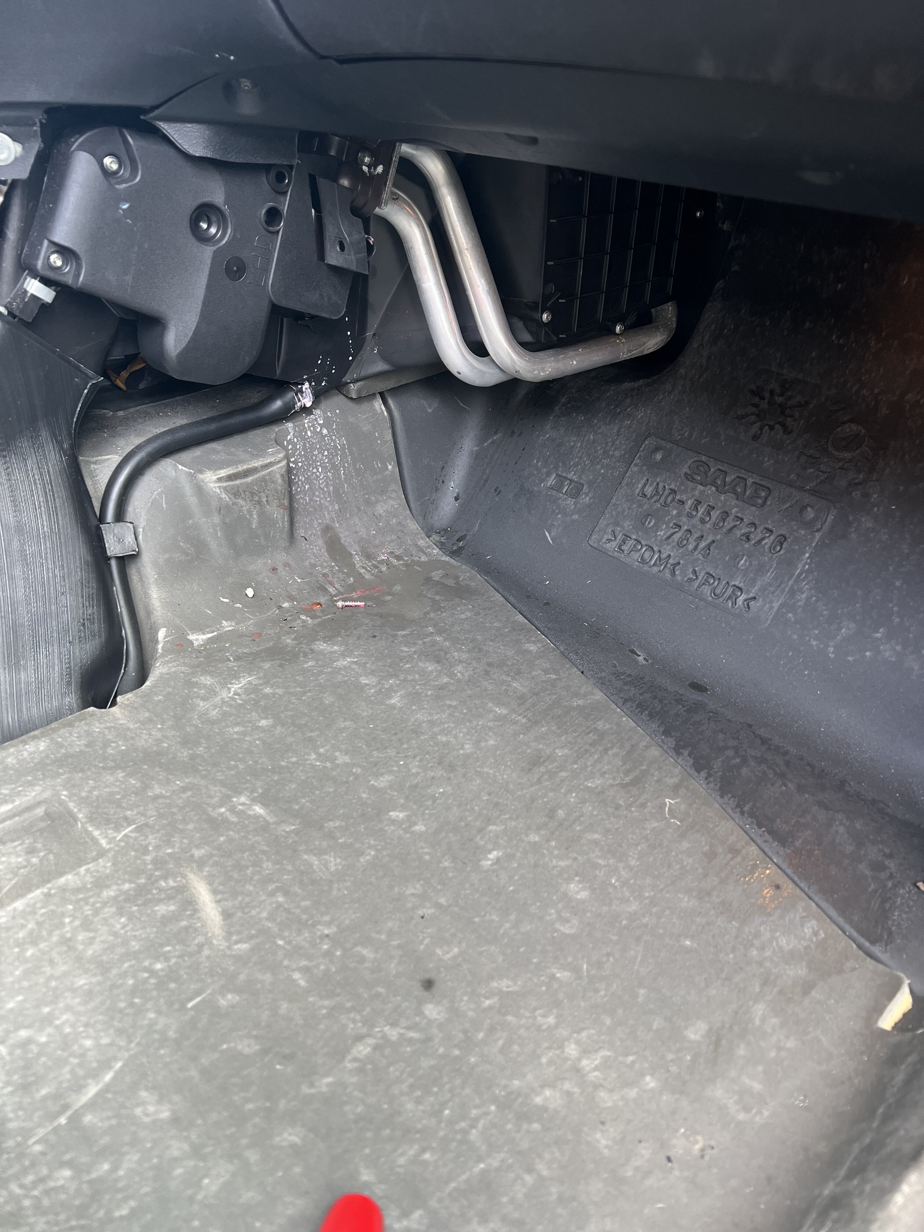

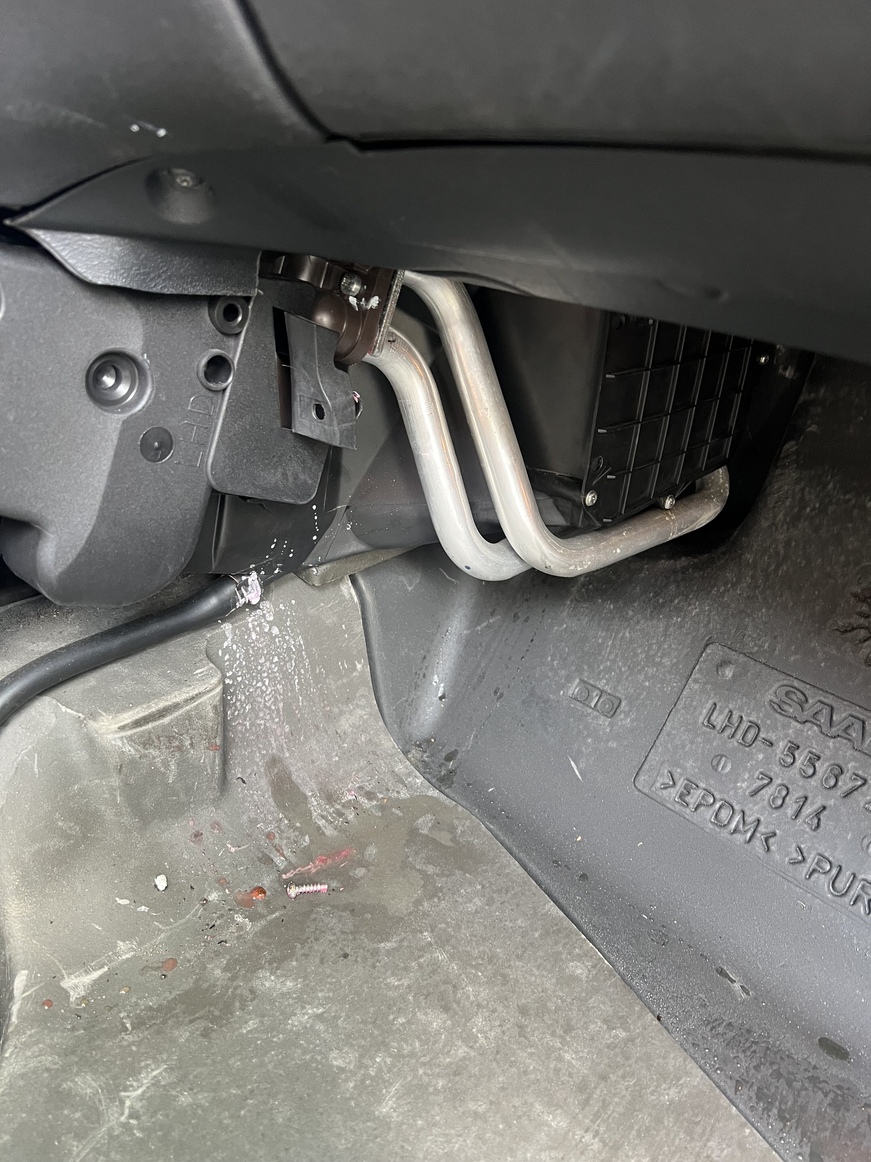

ich kann die kommenden Wochen eine Fotostory davon machen......, beim AERO hat meine Frau heute auch eine nasse Matte im Beifahrerfussraum festgestellt. Hab´die Verkleidung im Fussraum abgenmmen und ......, rote Kühlwasserreste. Also, Wärmetauscher wechseln und Teppich reinigen. Der klebt auch.

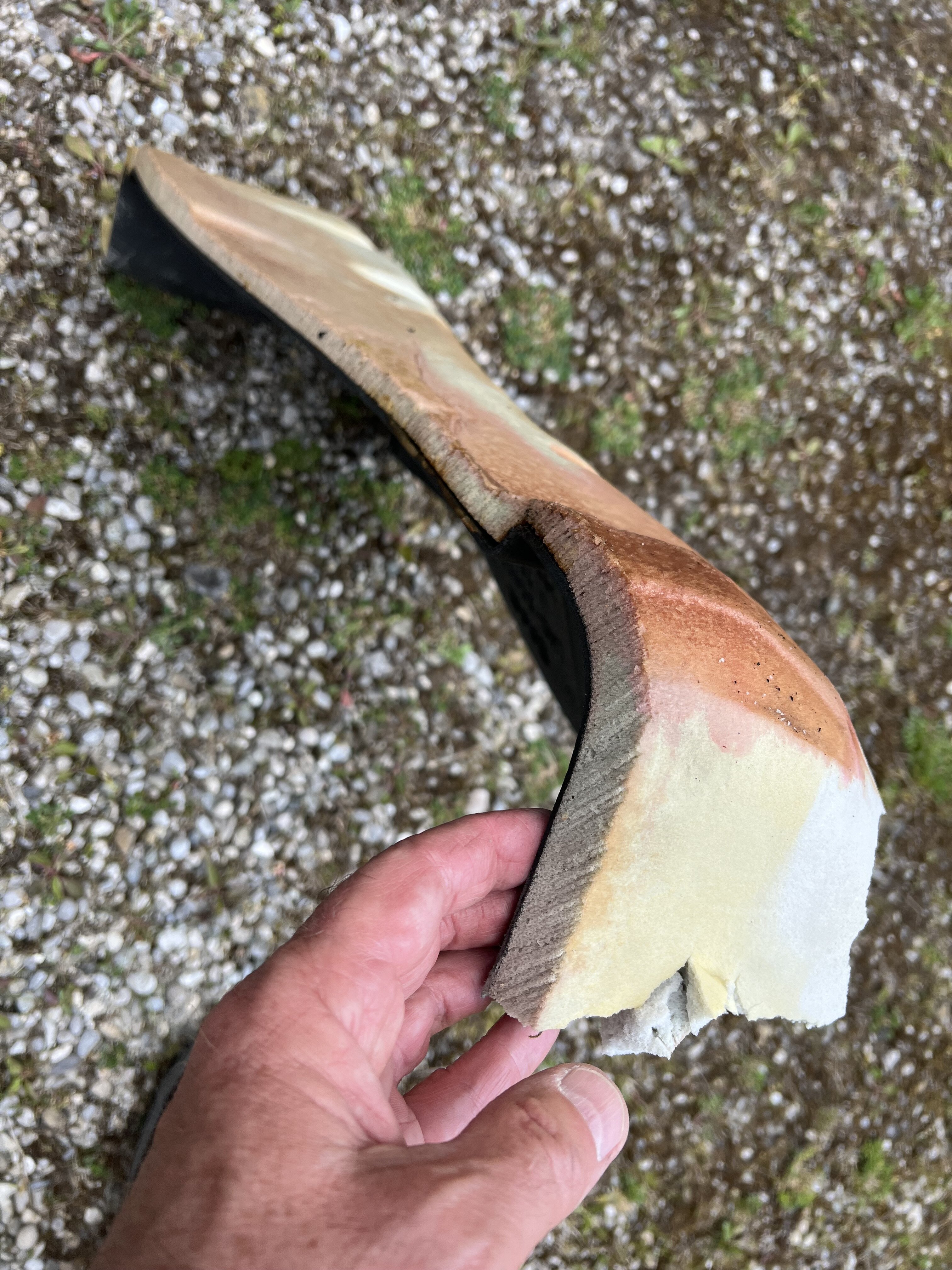

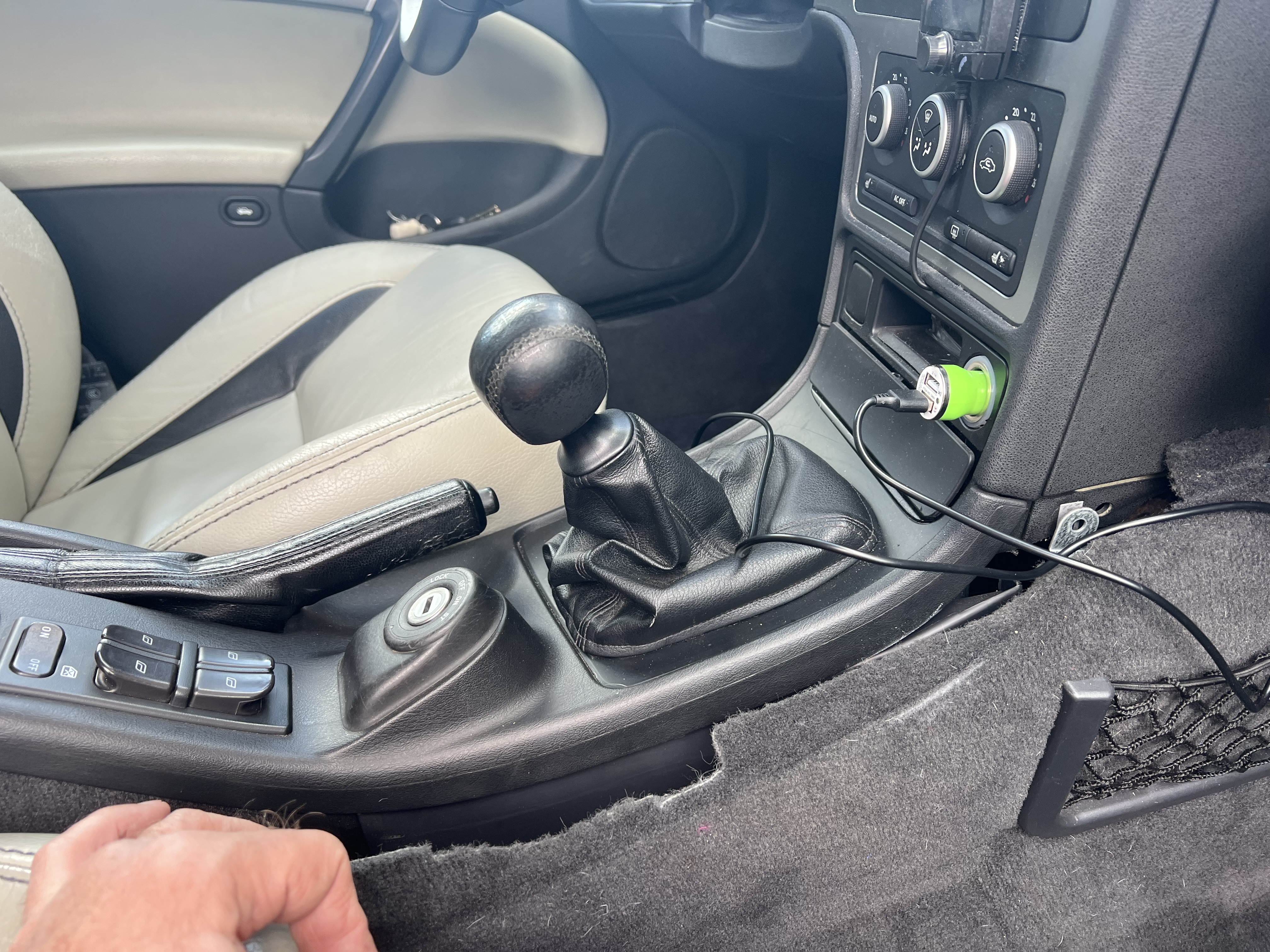

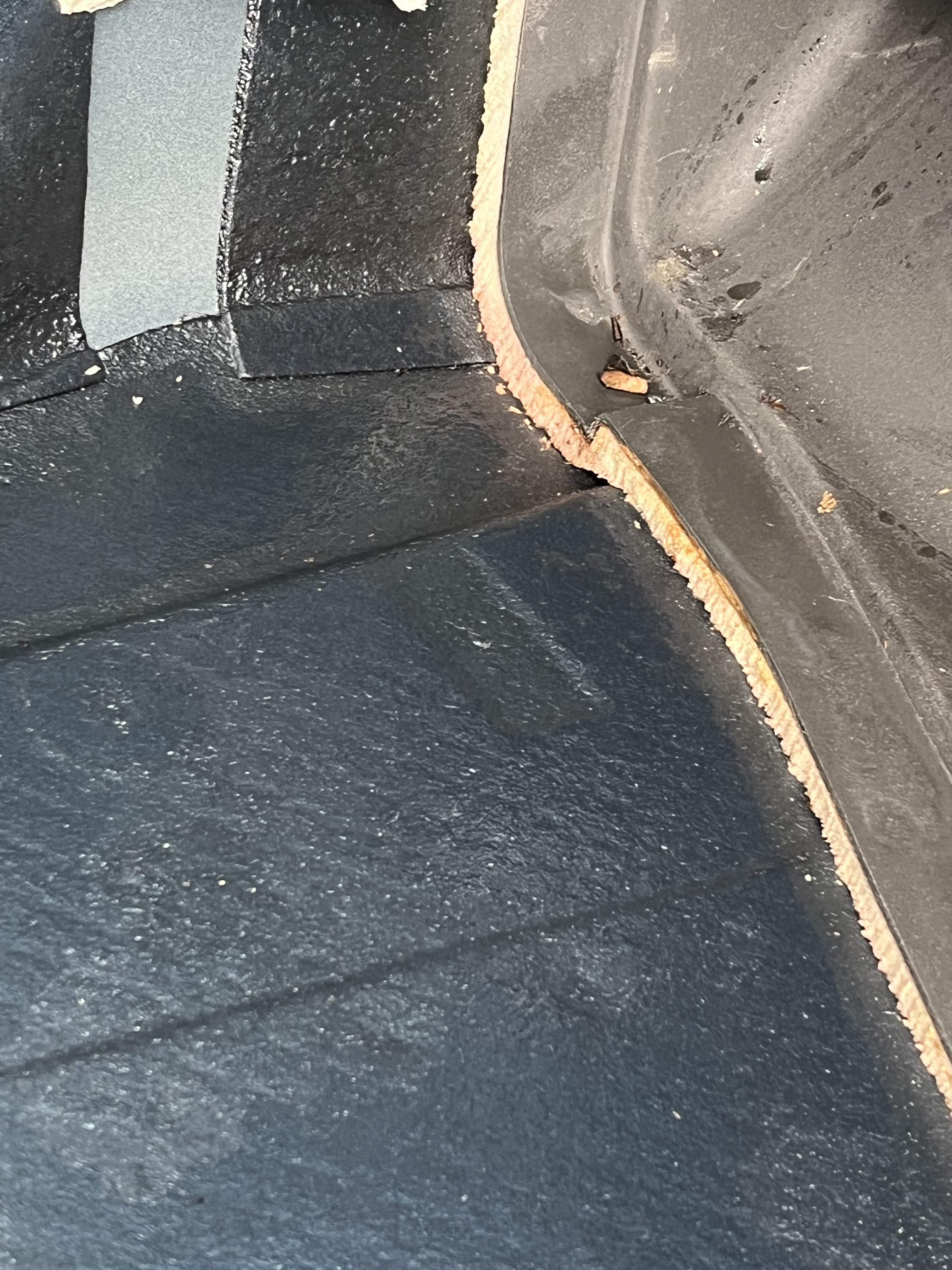

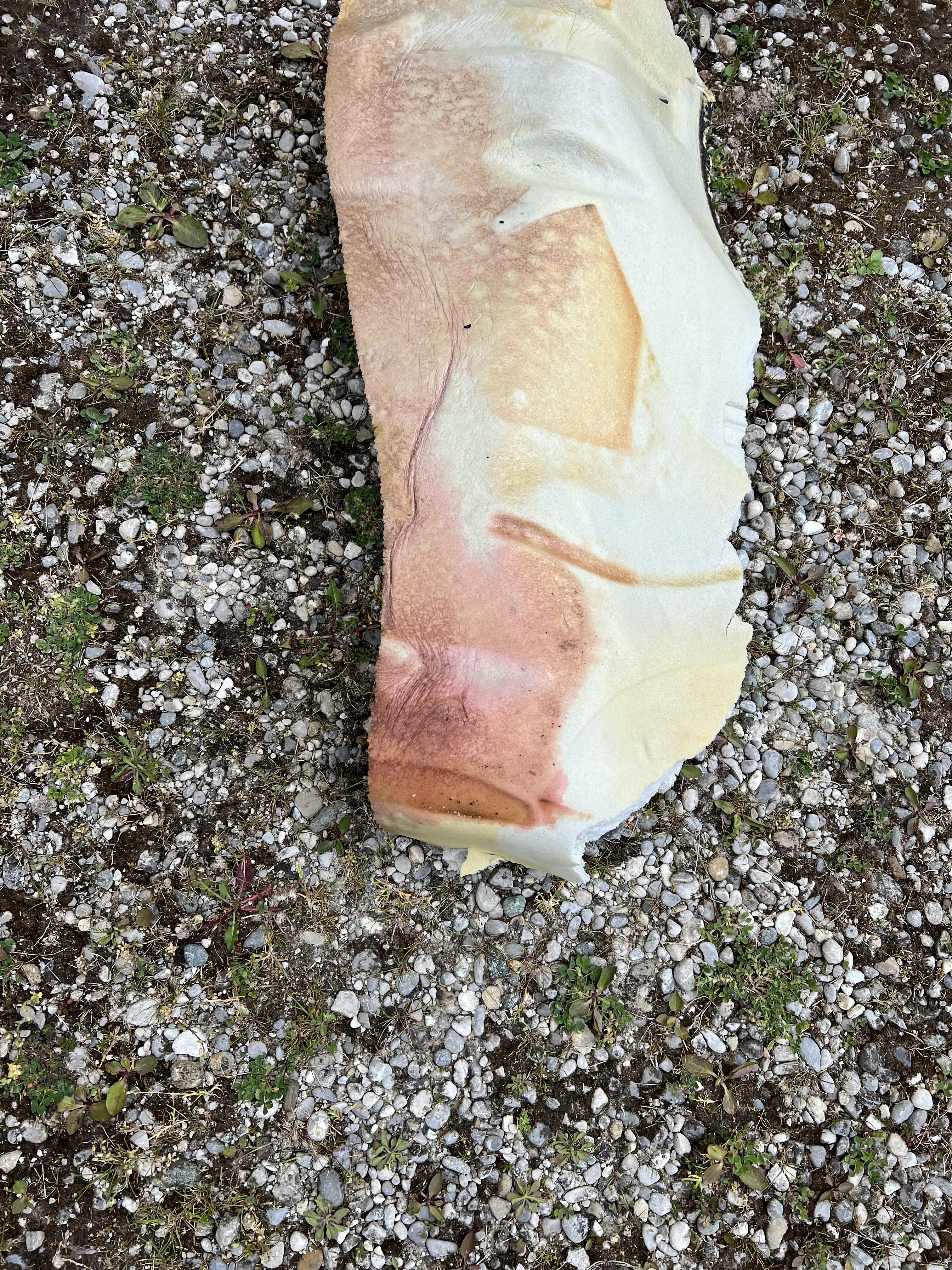

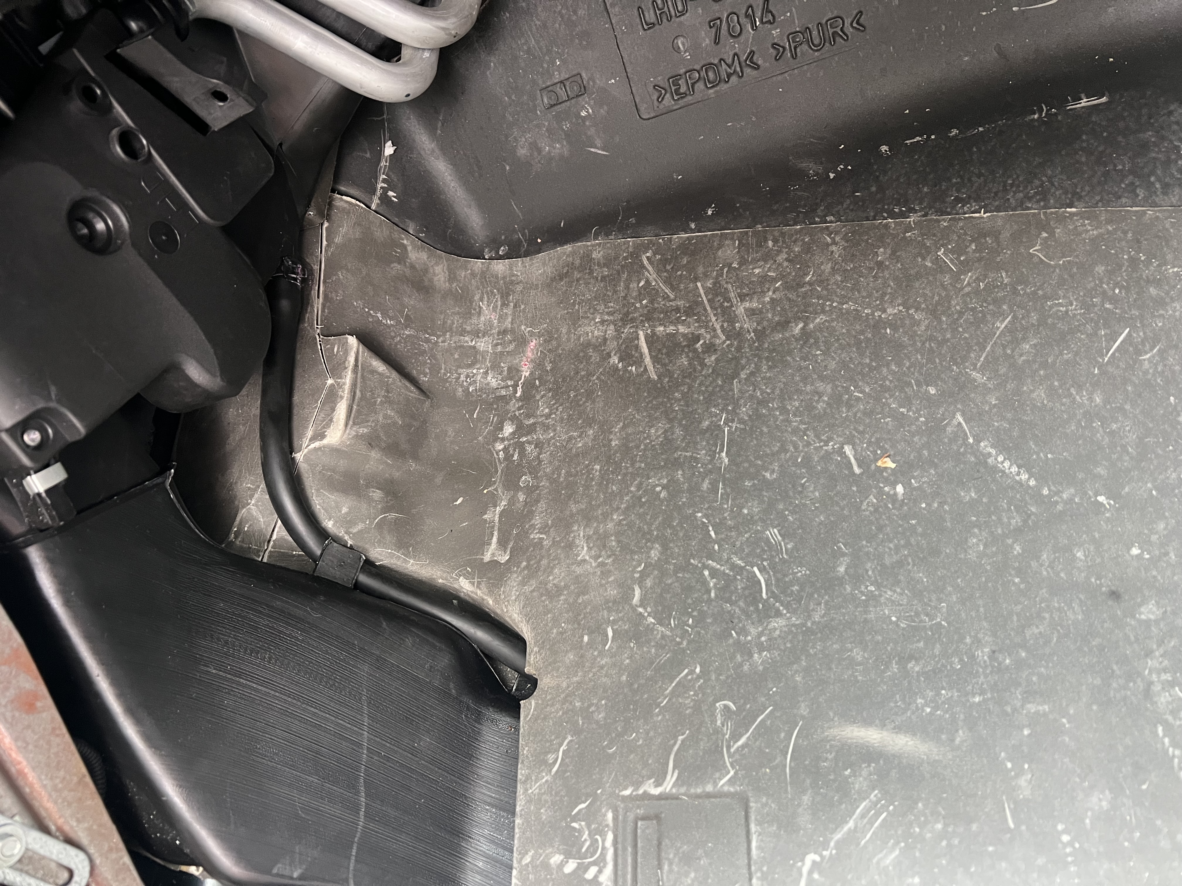

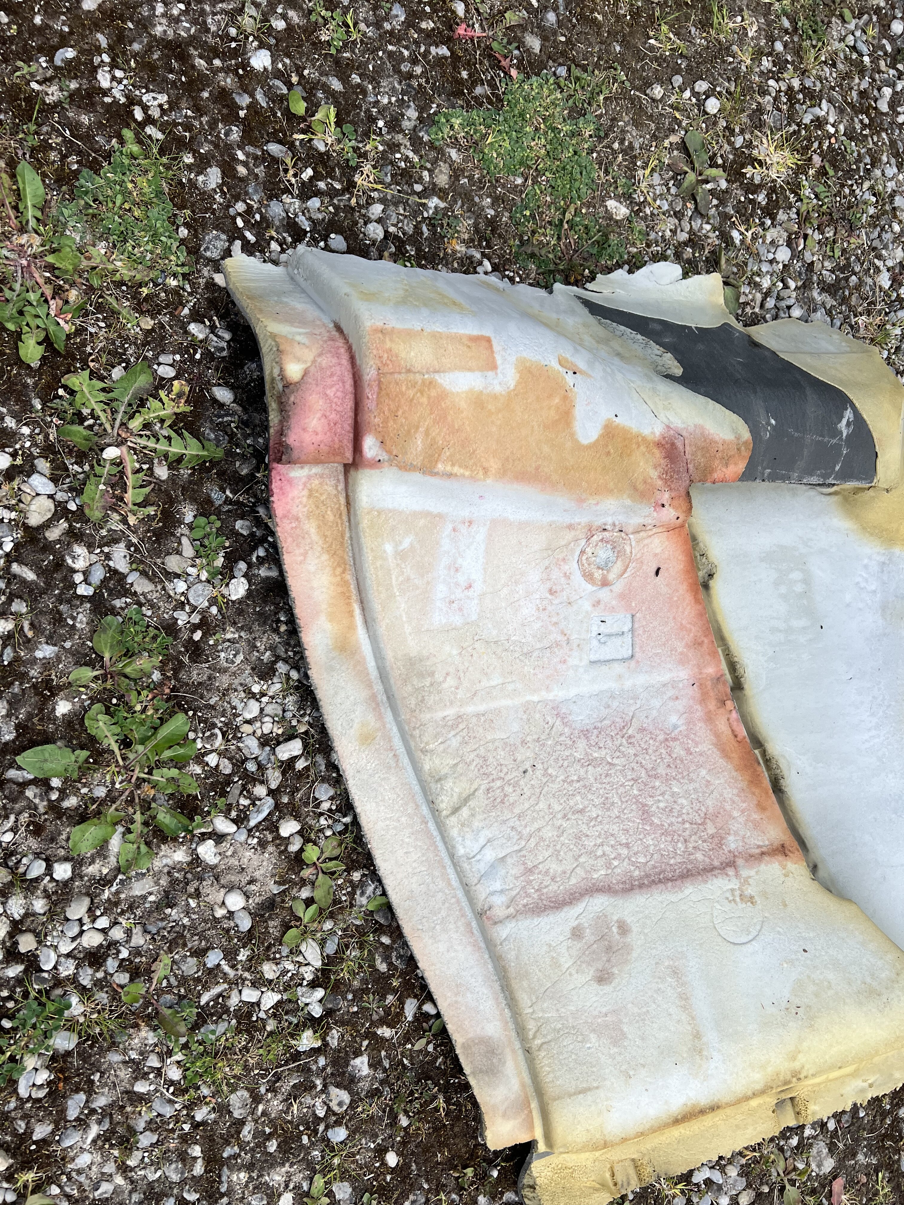

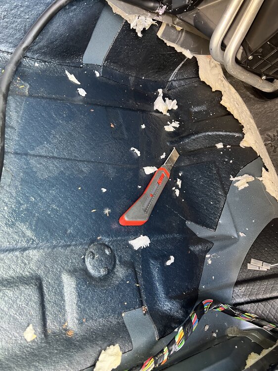

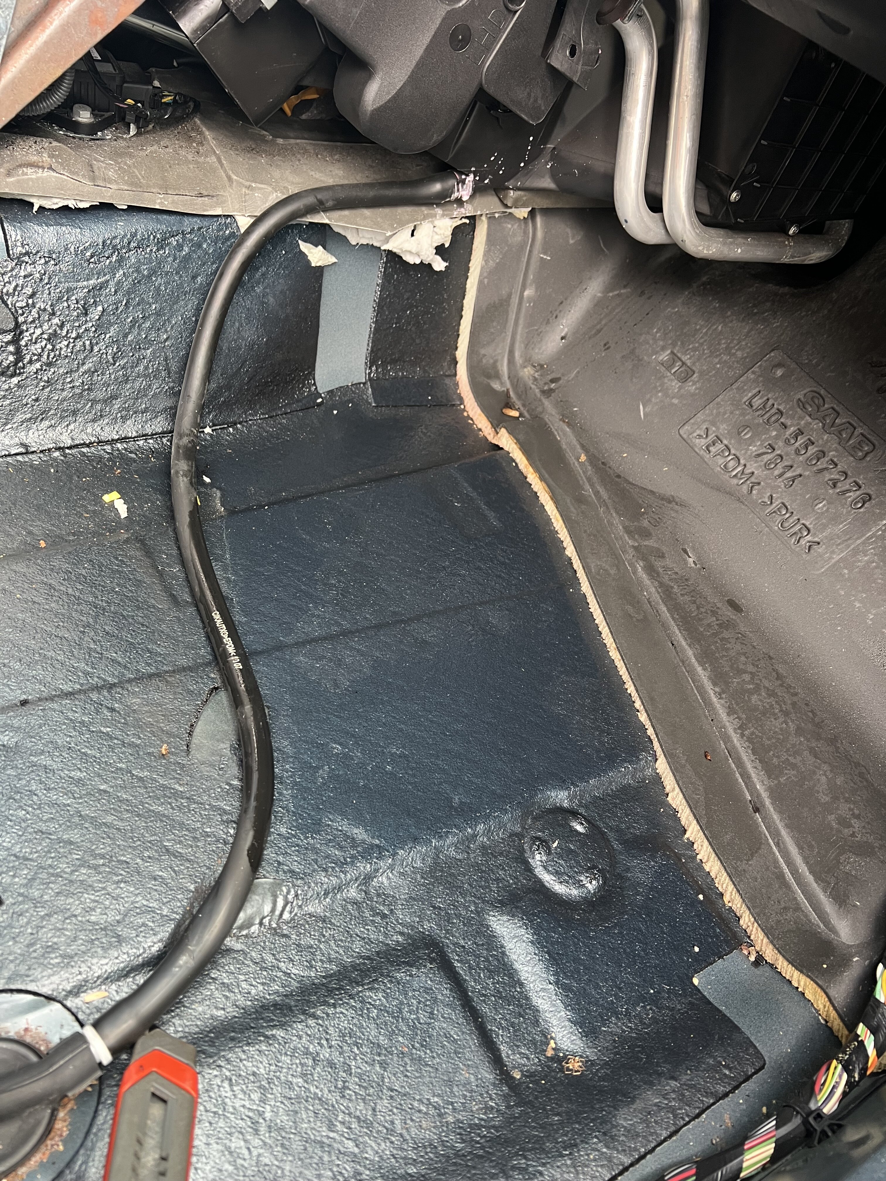

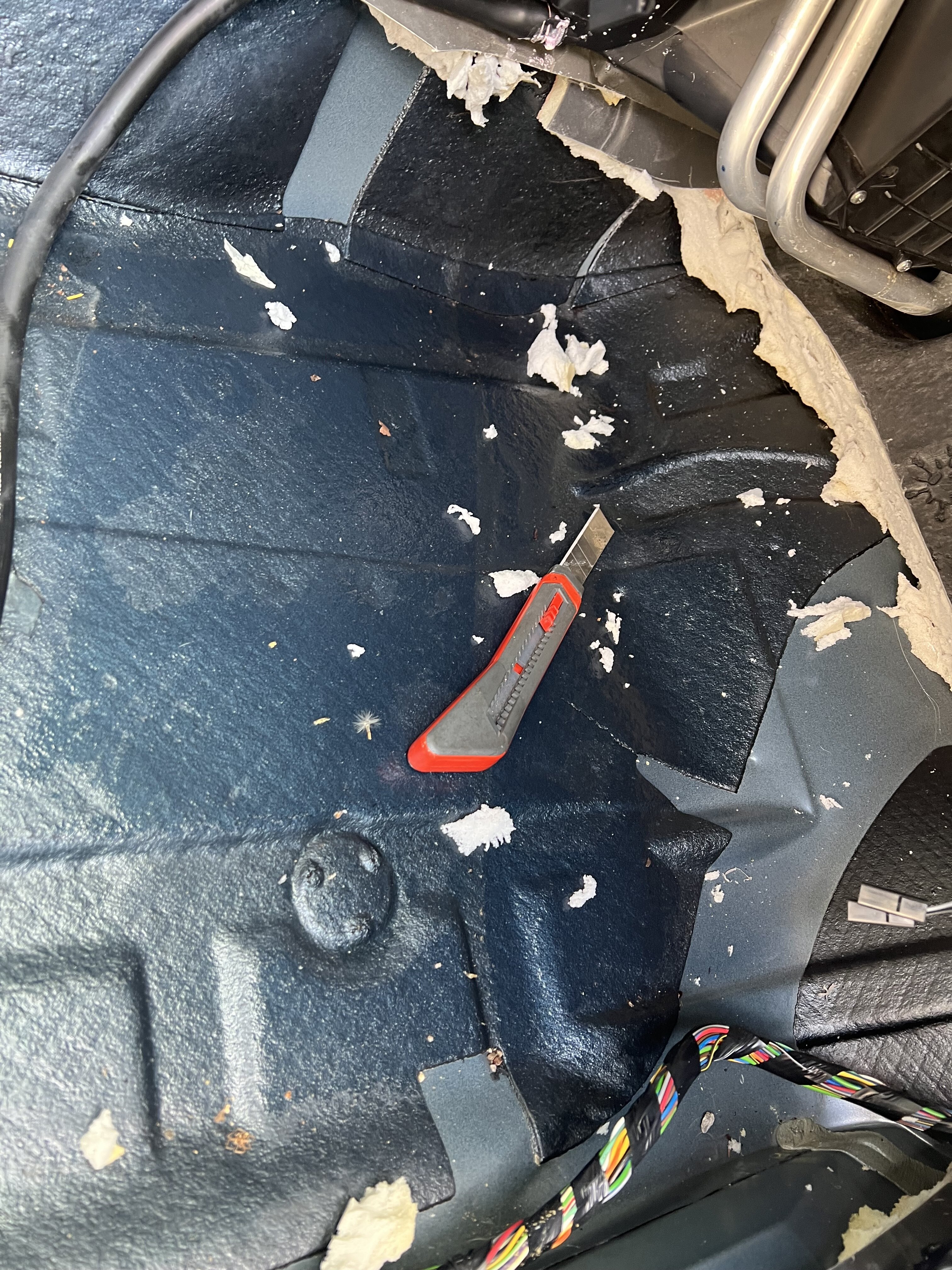

So, hab‘ endlich auf die Reihe gebracht. Der Teppich ist vorne 2-teilig, muss also nicht geschnitten werden. Der Sitz muss raus, und man kann den Teppich an der Mittelkonsole rausnehmen - ohne diese auszubauen. Bei mir waren dann die Dämmmatten nass. Das Auto stand seit Wochen, es war kein frisches Wasser. Also, Dämmmatten mit einem scharfen Cutter geschnitten und dann die Teile entnommen. Jetzt alles gut mit dem Gartenschlauch gespült und warten bis es trocken ist.
Die Feuchtigkeit hat sich im der Dämmung gehalten so dass such die Antidrönmatten auf der Oberfläche nass waren.
Es ist somit absolut sinnvoll das alles rauszunehmen und trocken zu legen.
Und wenn die gespülten Dämmmatten wieder drin sind sieht‘s so aus, also völlig undramatisch die Matten zu schneiden.
