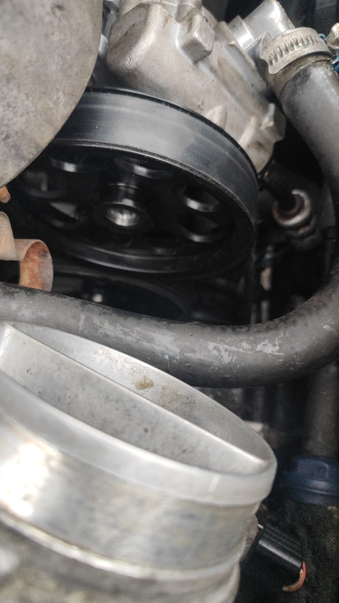

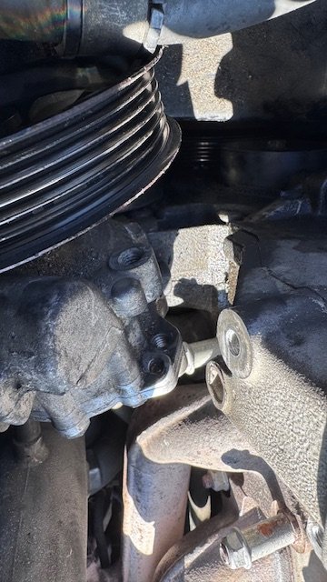

Meine Wasserpumpe hat sich geräuschvoll verabschiedet und ich bin gerade dabei die zu wechseln. Nach mehreren Stunden bin ich auch vor der Wapu bzw. den 3 Schrauben, die diese halten. Nun kurze Fragen, weil ich wohl das irgendwie nicht verstehe...also entschuldigt bitte die fragen, aber ich hänge gerade:
Die untere Schraube an der WaPu, wie bekommt man die raus? Von oben und oder von unten?
Habe da die Nuss angesetzt, bekommen aber die Knarre nicht angesetzt, dann wird es zu eng.
Das Cobra Rohr bzw Ansaugrohr, es lässt sich drehen, also Motorblock zu Kühler aber ich bekomme die nicht raus, was habe ich da übersehen?
Es heißt, die Servopumpe zur Seite legen....also viel geht da auch nicht.....
Bin für jede Hilfe dankbar die WaPu herauszubekommen und das Cobra rohr.....hab auch erstmal abgebrochen, weil ich einfach im Wald stehe :-D

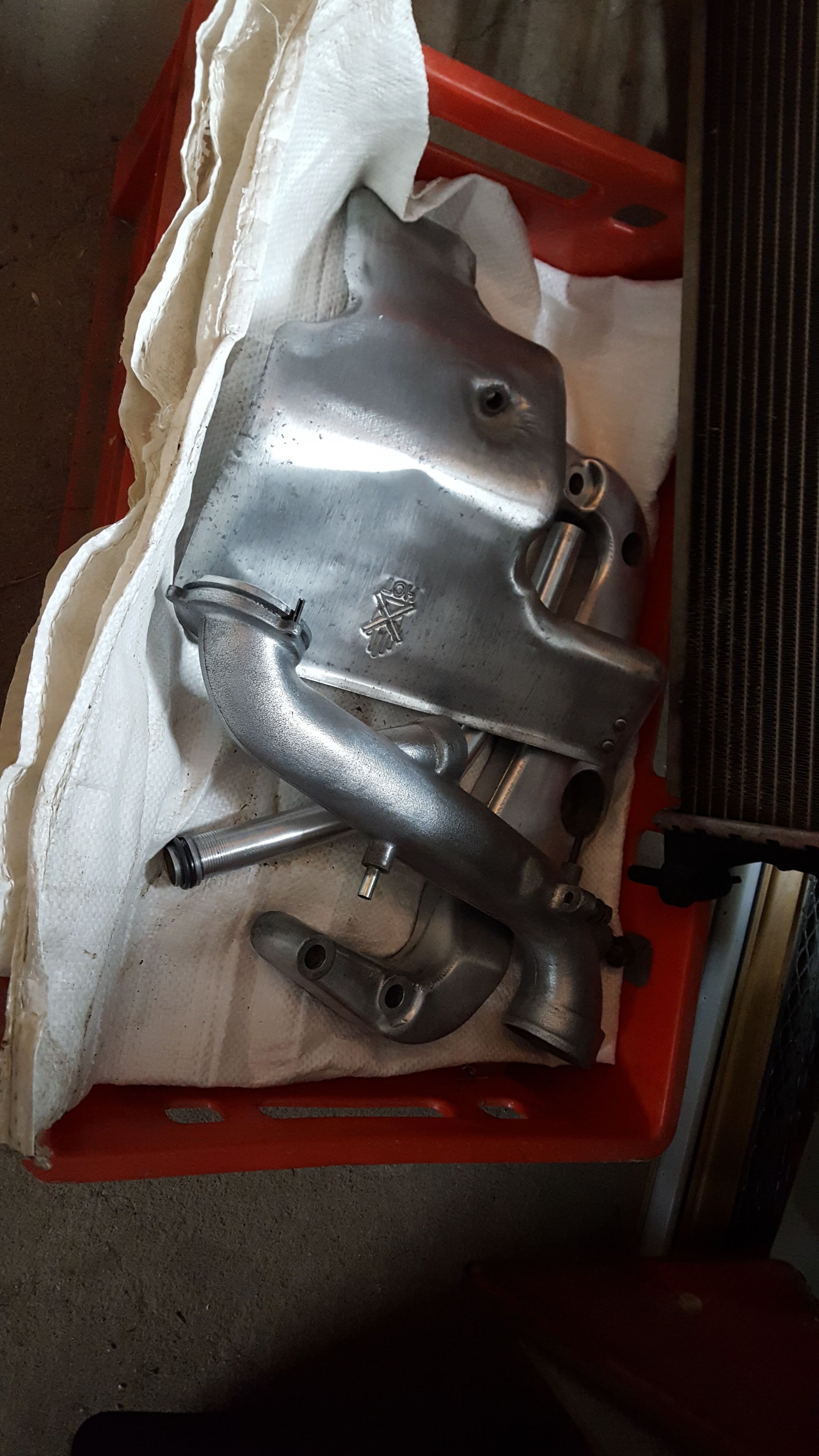

Dann hast du sicher inzwischen gesehen, dass die Cobra mit so einer V-Bandschelle festgeklemmt wird?

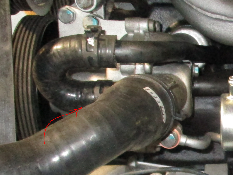

Von wo aus man die untere Schraube der WaPu erreicht, kann ich mich nicht mehr genau erinnern - ich meine, wenn der U-förmige Schlauchbogen abgenommen ist, kommt man da doch ganz gut von vorne dran?
Als ernstes muss die Cobra ab, dann kommst du mit der Ratsche oder Ringschlüssel auch an die untere Schraube. Mit montierter Cobrapipe wird das nichts.
Ich danke euch vielmals für die Antworten.....Im WIS steht ein Spezial Werkzeug zum Lösen der Schelle, die habe ich auch gesehen nur sah ich da nirgends was zum lösen....Wie bekomme ich die mit Hausmittel ab ?
Ah so, beim Lösen des LMM hat sich die Cobra schon bewegt....also hab da nicht gezogen wie ein gestörter ;-)

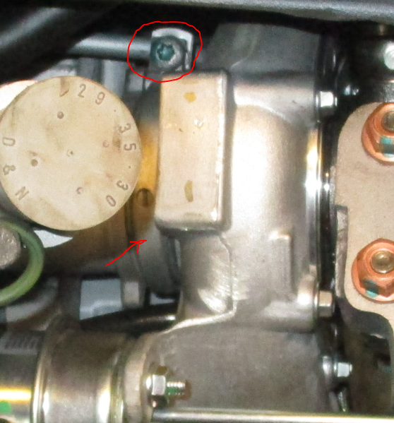

Auf meinem Foto siehst du doch eingekreist, dass das "Spezialwerkzeug" zum Lösen der Cobra ein normaler Torx (27?) an ziemlich langer Verlängerung ist.
Auf meinem Foto siehst du doch, dass das "Spezialwerkzeug" zum Lösen der Cobra ein normaler Torx (27?) an ziemlich langer Verlängerung ist.
Oh Sorry, auf dem Handy und der nahenden Katastrophe übersehen....Dann Danke nochmals, morgen mit frischem Mut nochmals ran und innerlich die frage klären, wie man den Riemen da wieder drauf bekommt :-)
Vielen Dank und Sorry fürs Übersehen

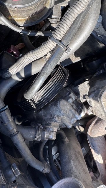

Er meint bestimmt den Abstand der Räder zwischen Servopumpe und Wasserpumpe. Dort ist es wirklich Arsch eng... (Beim unteren Bild war der Riemen allerdings schon entspannt) .Viel schlimmer finde ich das gefummle mit der Schelle unten an der Cobra. Ohne Bühne ist dort viel fluchen angesagt.

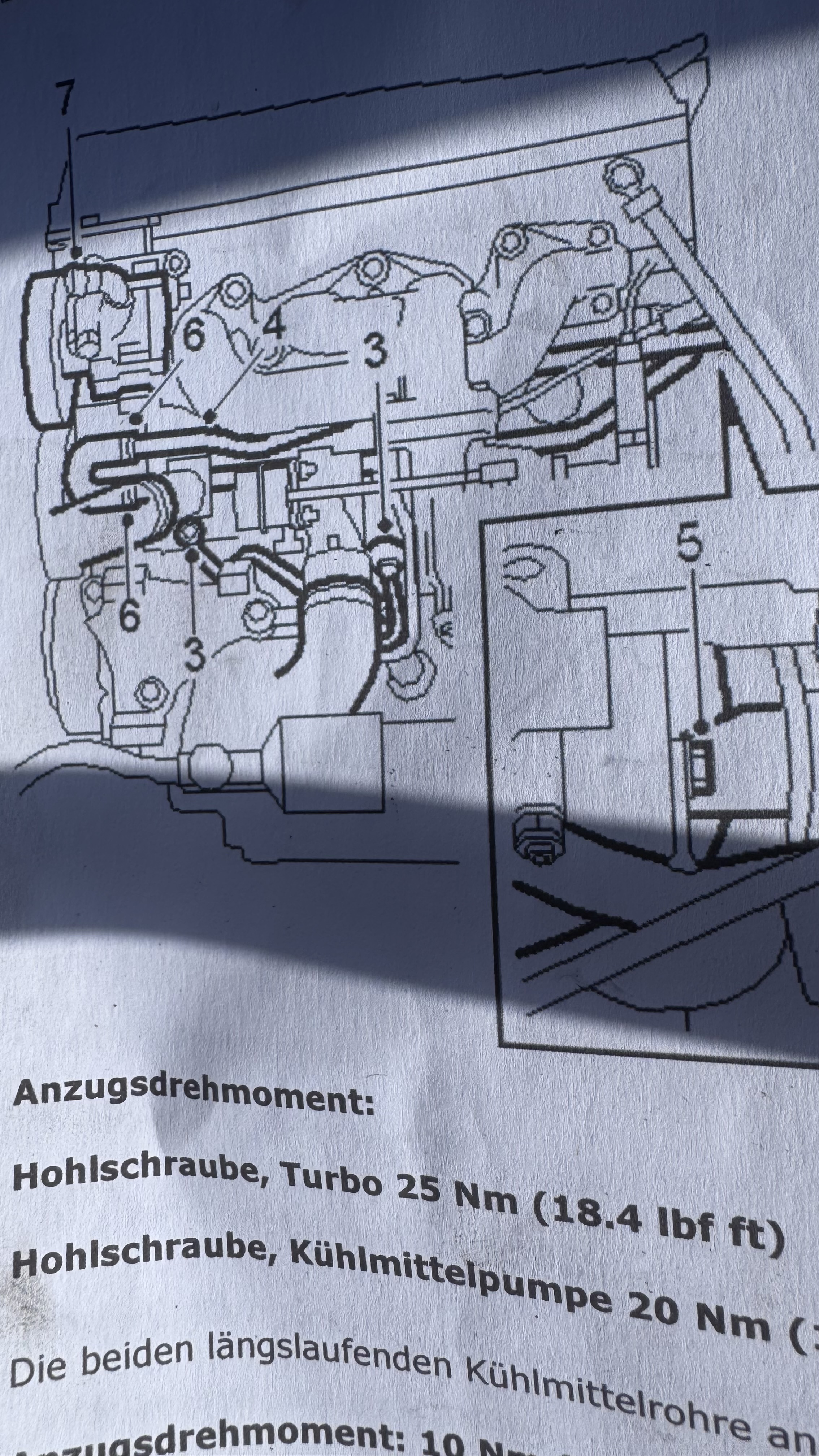

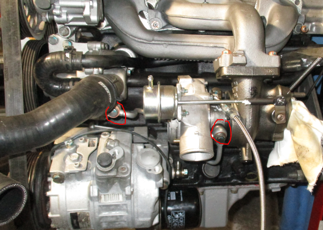

Ich finde die Mutter 3 am Turbo nicht oder ist das die unter dem Krümmer Flansch Hat wer einen Tipp ?
Wenn ich das richtig sehe auf dem Bild, dann sind das die Hohlschrauben an WaPu und Turbo an den beiden Enden des Kühlwasserrohres.

Hier an meinem B235 ganz gut zu erkennen:
