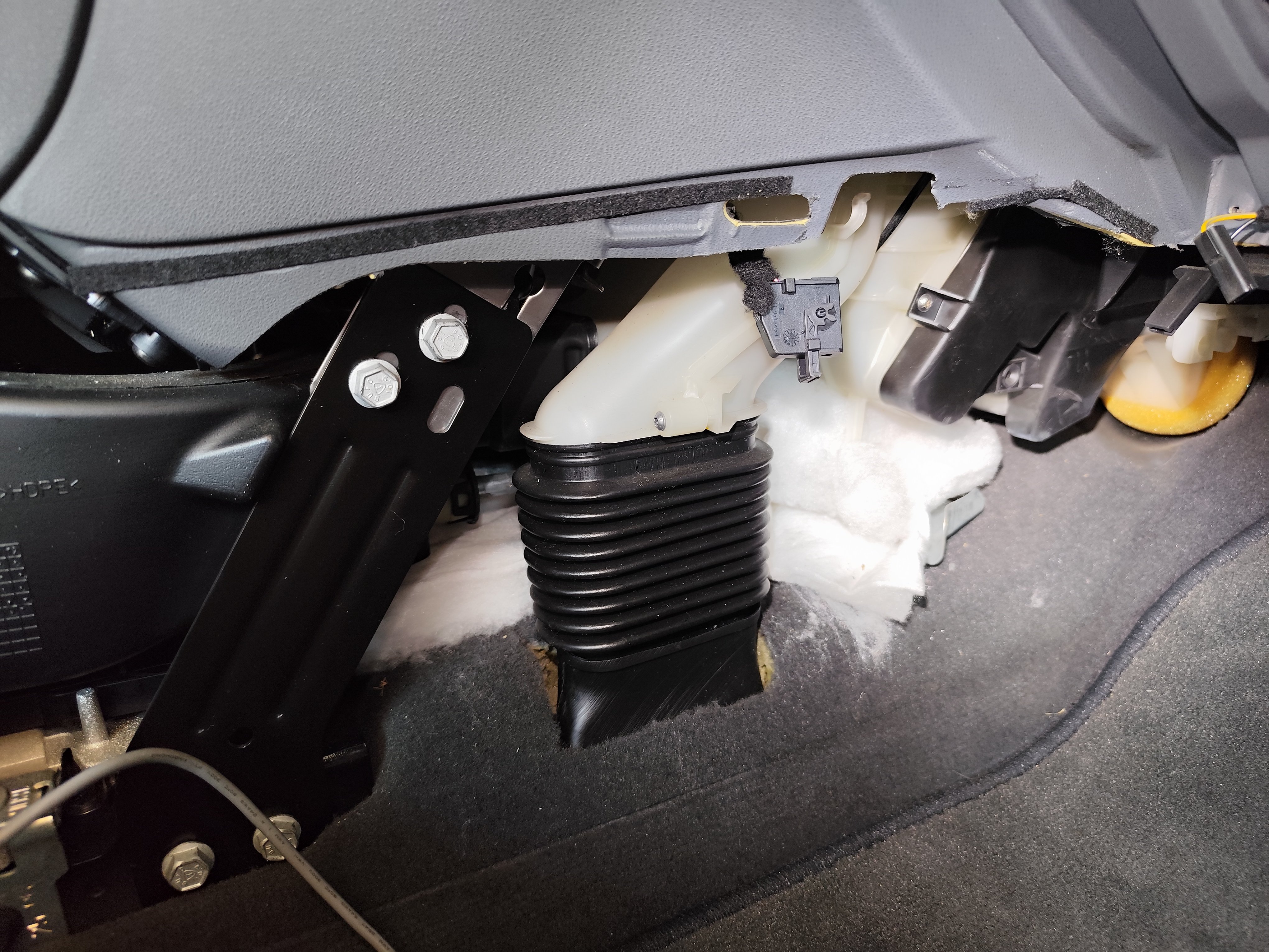

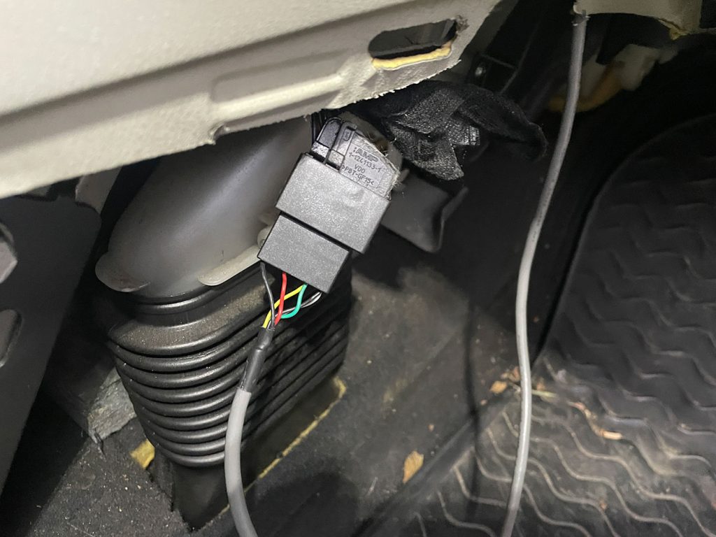

Der Stecker befindet sich bei meinem Cabrio unter den Verkleidung der Mittelkonsole im rechten Fußraum.
Kabel mit Kabelbinder befestigt...IMG_20250511_180759.thumb.jpg.84261d094aa90fa34e9776ec4e2074e1.jpg

Tunnelverkleidung rechts ausbauen. Wenn du den Stecker nicht an der Stelle findest an der ich es fotografiert habe, ist er nicht da....

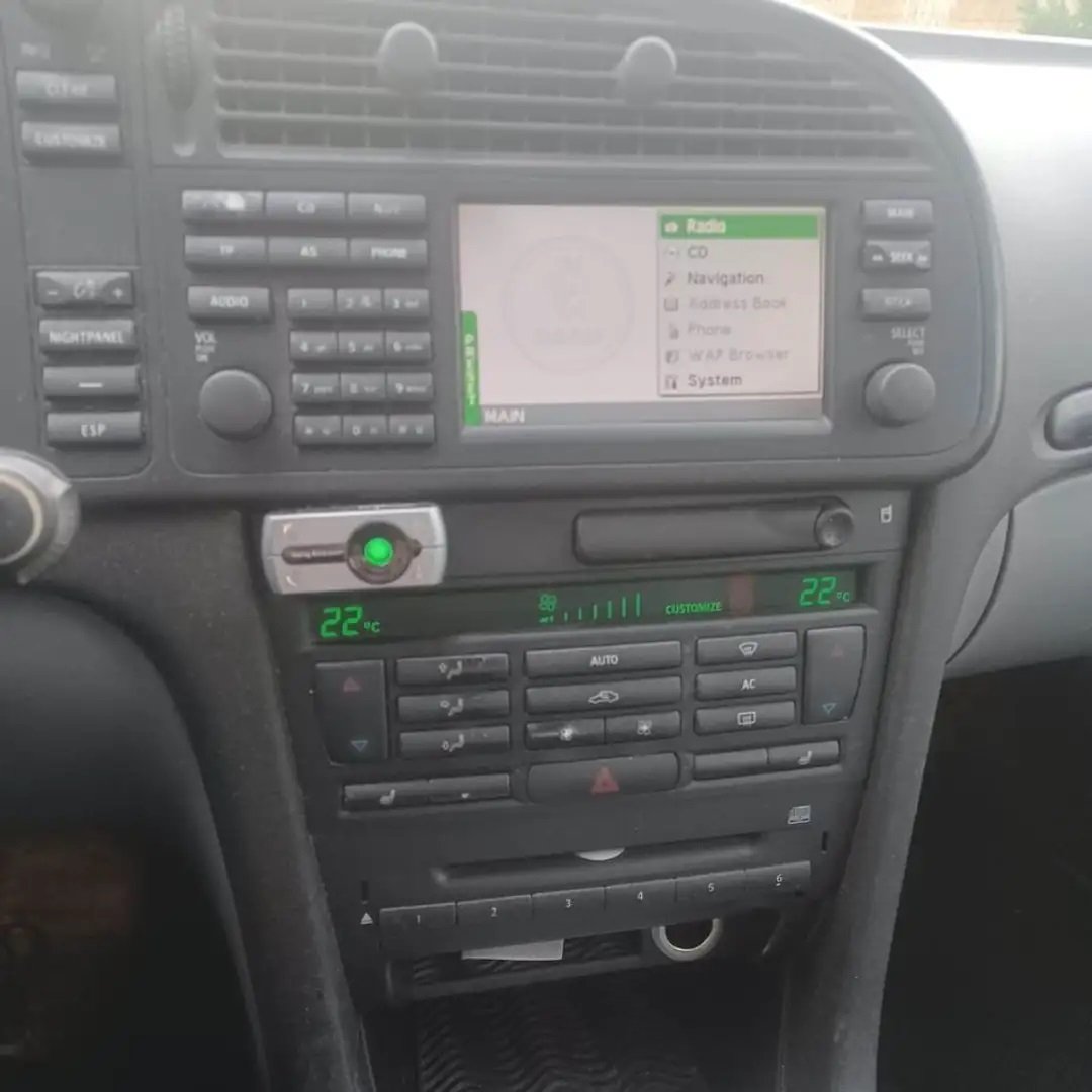

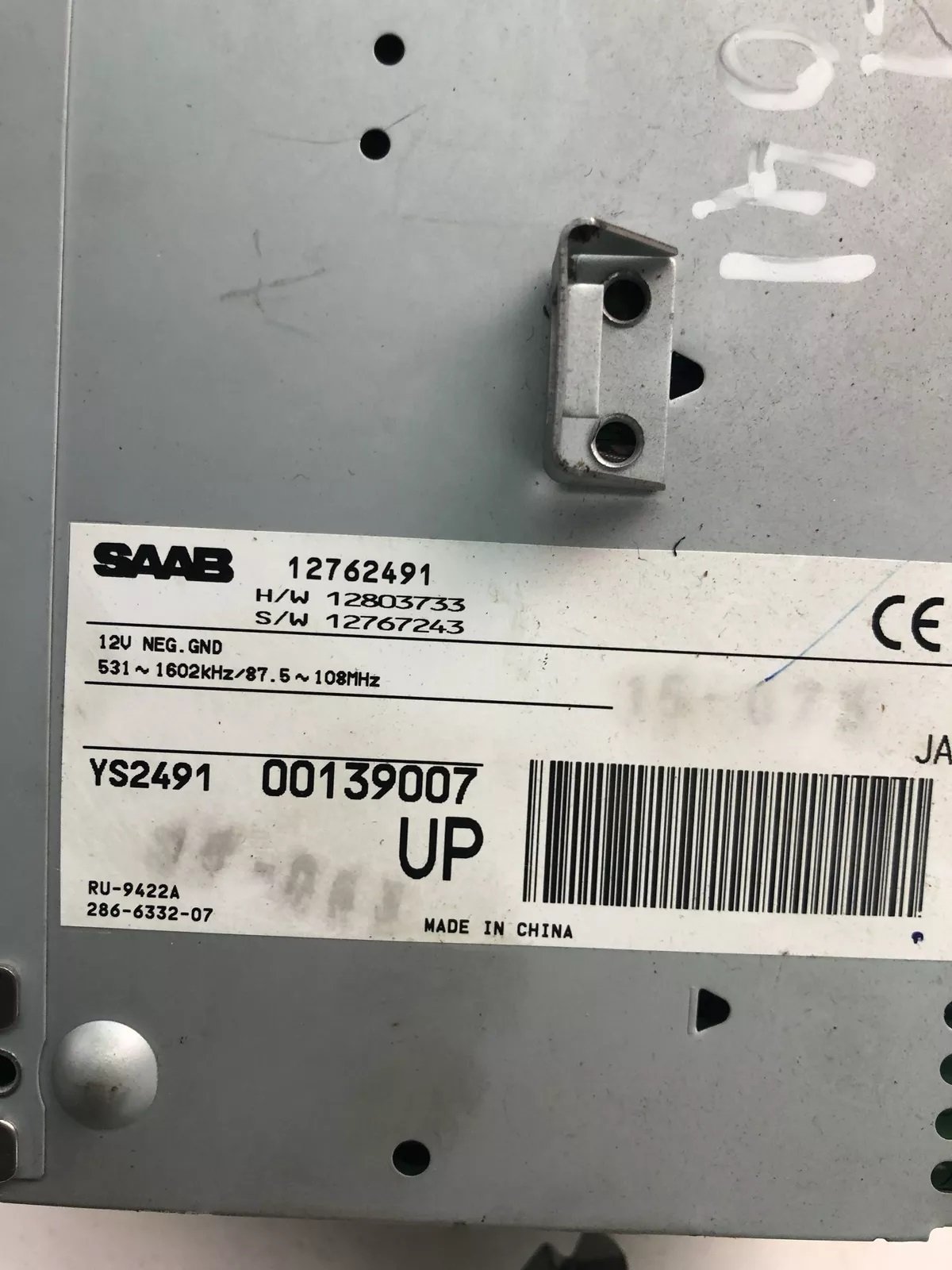

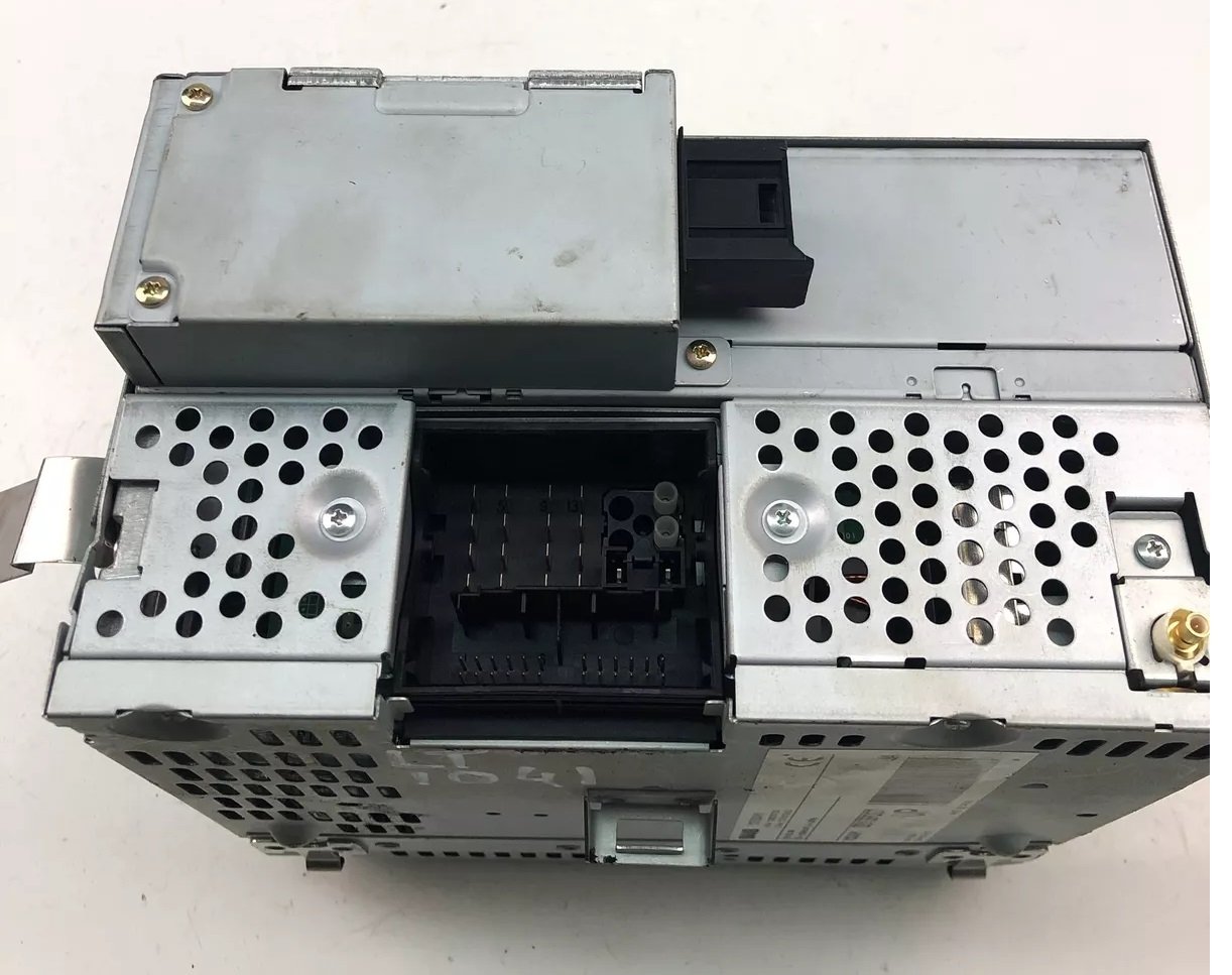

Welches Radio hast du verbaut?
Das da. Ein ICM3 mit Navi. Unter dem ICM3 ist ein graues Teil zu sehen. Vermute mal, das dies von einer Freisprecheinrichtung des Vorgängers war. Also muss er eine haben.
df7b2528-0cbe-49ae-9377-111ac6dd43f1_efeaf26c-a121-47a1-a720-4b2907d6c90b.thumb.jpg.cdc90978ade5d058f26fe6208d9656a6.jpg
Bearbeitet von rene9369

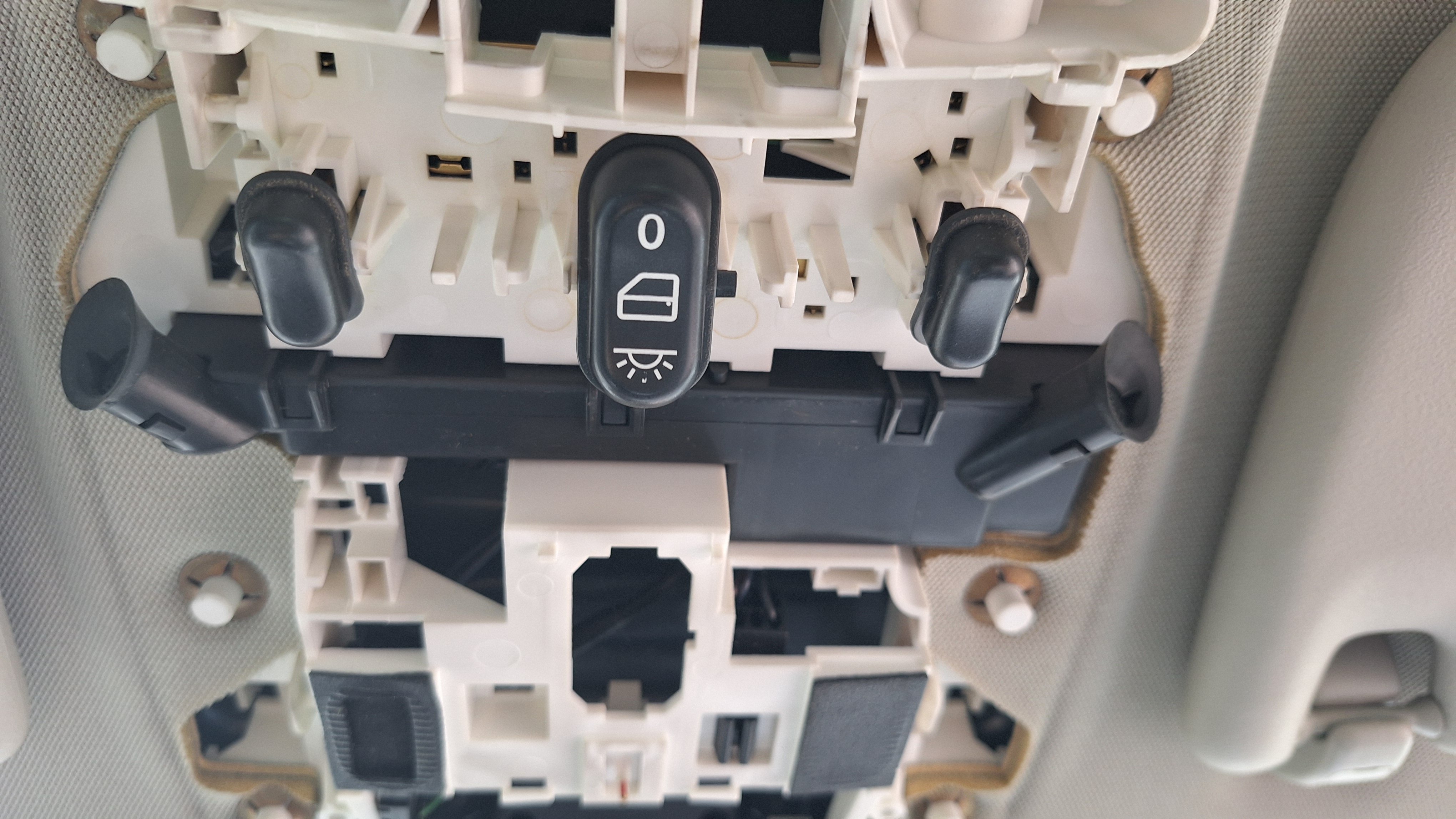

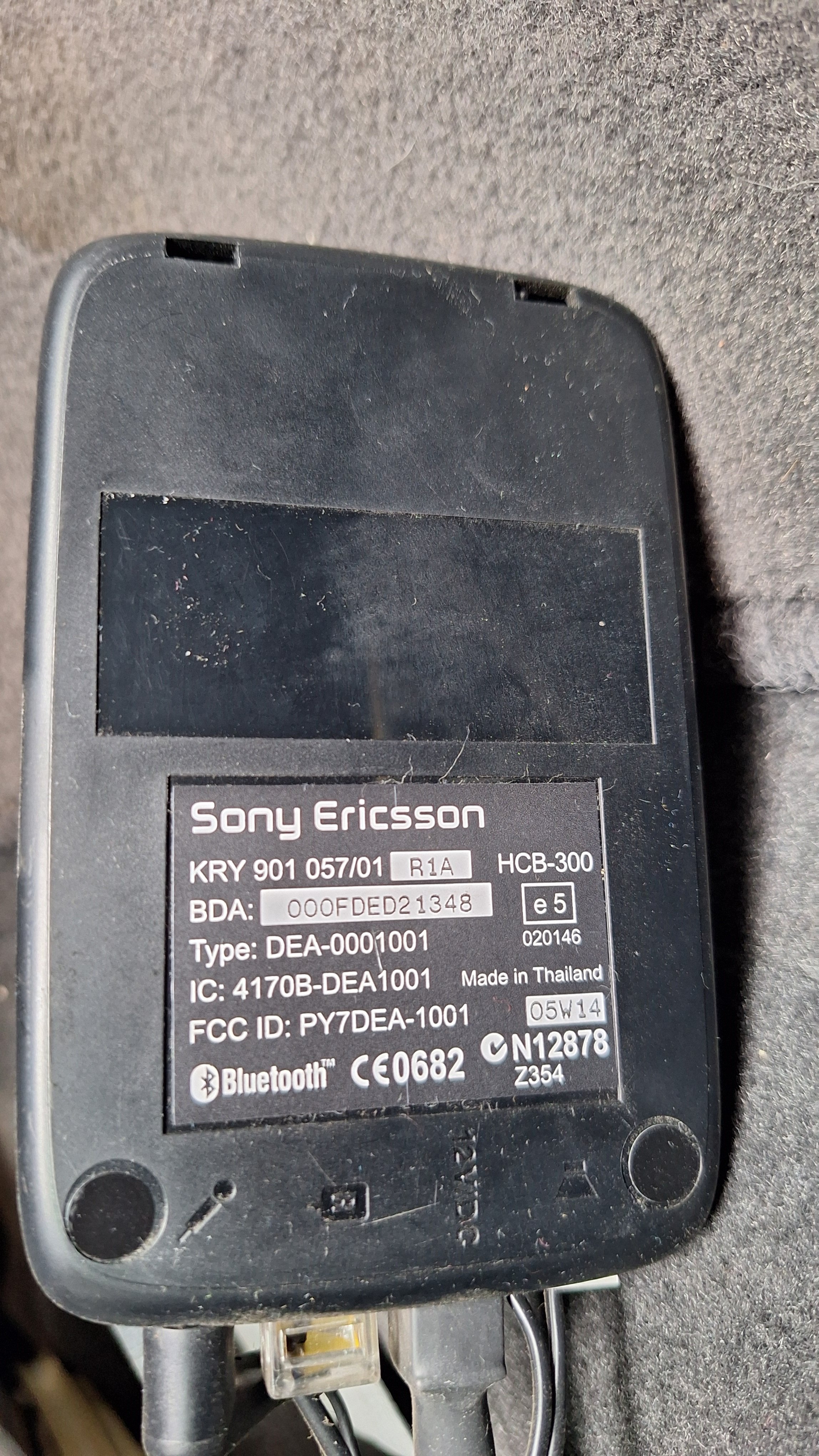

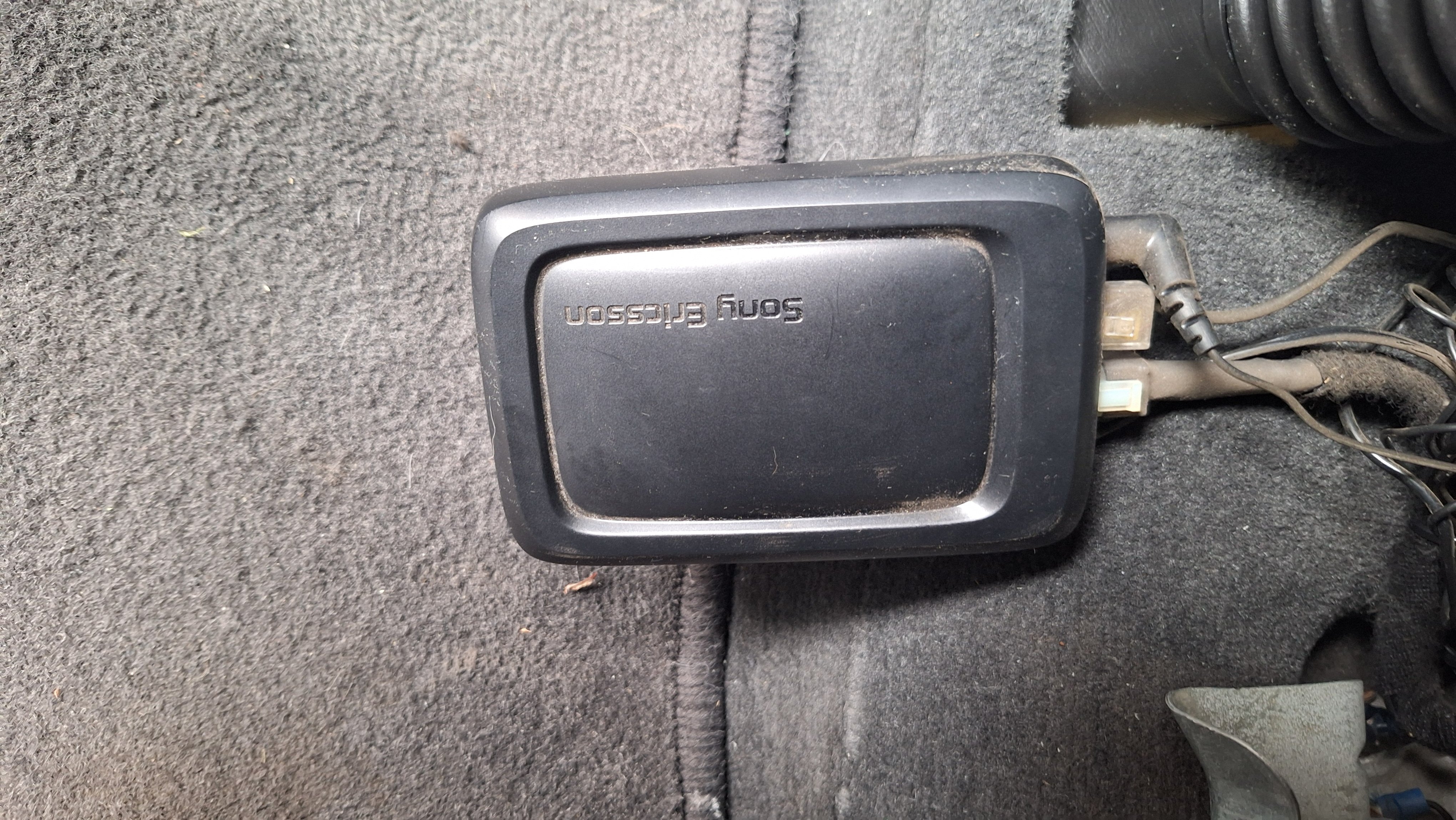

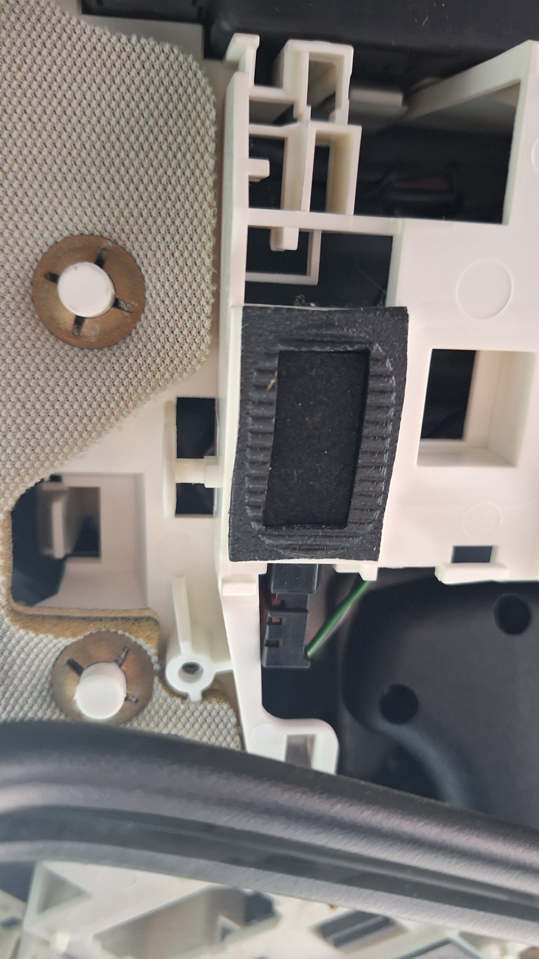

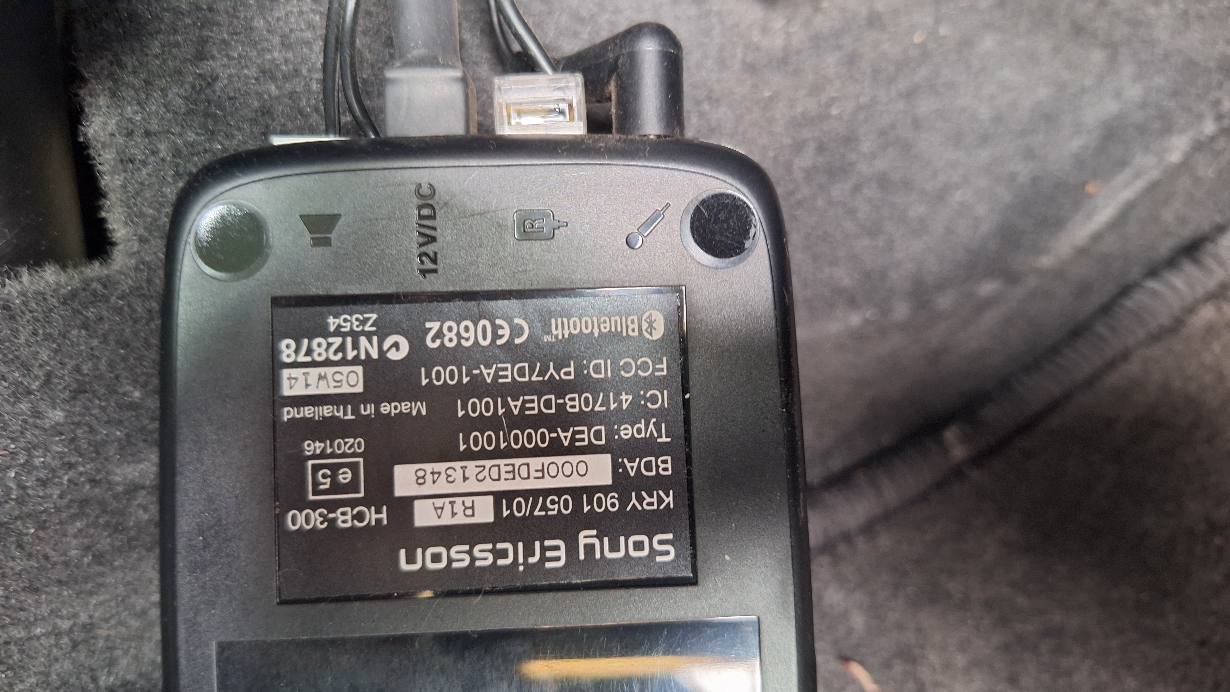

und ja. Es sieht so aus, als wäre eine Telefonanlage verbaut worden. Sogar mit Bluetooth. Steht auf dem Gerät. Hab mal ein paar Bilder von dem gemacht was ich gefunden habe. Am Boden der Mittelkonsole ist ein Teil von Sony Ericsson. Und oben in der Mittelbeleuchtung sind auch Mikrofone und Minilautsprecher verbaut. Am Tachometer ist noch ein extra Mikrofon verbaut.
Das besagte Kabel für dias Freisprechen habe ich nicht gefunden. Kann aber sein das es auf der linken Seite ist. Oder ganz woanders.
Hab noch ein Sony Ericsson HCB-300 bei Ebay gefunden. Und kann so die fehlenden Teile ersetzen.
