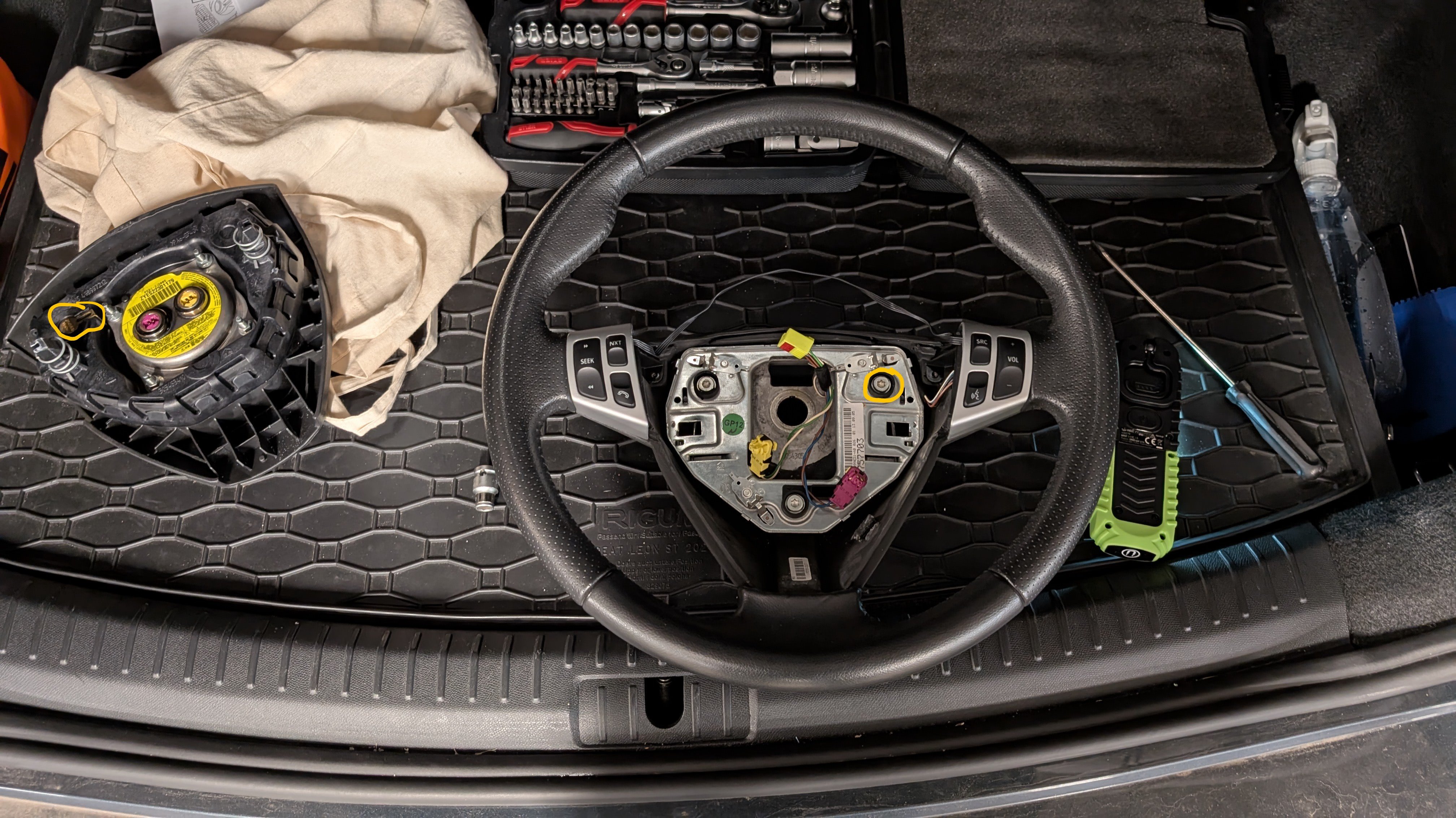

Ich habe heute wieder alles zusammengebaut und auch erst jetzt den Airbag wieder eingebaut. Nach dem Einbau lief auch alles soweit. Ich habe dann einmal zum Testen die Hupe betätigt. Es hupte dann dauerhaft 😅 Es hörte auch nicht mehr, trotz Rütteln am Lenkrad bzw. am Airbag. Ich habe jetzt erstmal das Relais der Hupe gezogen. Ich vermute, es hat etwas mit dem Wiedereinbau des Airbags zu tun. Von hinten am Airbag drückt eine kleine Feder auf eine Kupferplatte. Ich vermute, das betätigt die Hupe.
Kann es damit irgendwie zusammenhängen? Wie gesagt, der Rest funktioniert und Auto ist endlich wieder fahrtüchtig!

Laut WIS gibt es einen Schalter im Lenkrad für das Hupen. Welcher das aber genau ist und wie er funktioniert, weiß ich noch nicht. Wahrscheinlich hilft nur den Airbag wieder auszubauen und nachzusehen... Aber das mache ich heute nicht mehr 😉

Ich habe die Stelle mal markiert, die ich meine. Vielleicht weiß ja jemand wie der Schaltkontakt der Hupe funktioniert. An der markierten Stelle im Lenkrad sitzt eine kleine Feder. Diese berührt dann die markierte Kupferplatte am Airbag.

Batterie war abgeklemmt, auch wegen des Airbag Ausbaus. Ich bin mir ziemlich sicher, dass es an der oben im Bild markierten Feder liegen muss. Die Hupe wird über einen Masseschluss betätigt. Die Feder, die auf der rechten Schraube im Lenkrad sitzt, ist mir beim Airbagausbau abgefallen. Sie ist nur auf die Schraube aufgesteckt bzw. aufgedreht. Dadurch kann kann man die Länge einstellen. Ich gehe aktuell davon aus, dass die Feder "zu lang" ist und somit Dauerkontakt hat und die Hupe dauerhaft betätigt wird. Ich habe aber bisher noch nicht weiter nachgeschaut.
Einen anderen "Schalter" oder "Taster" finde ich nicht im Aufbau des Lenkrads.
