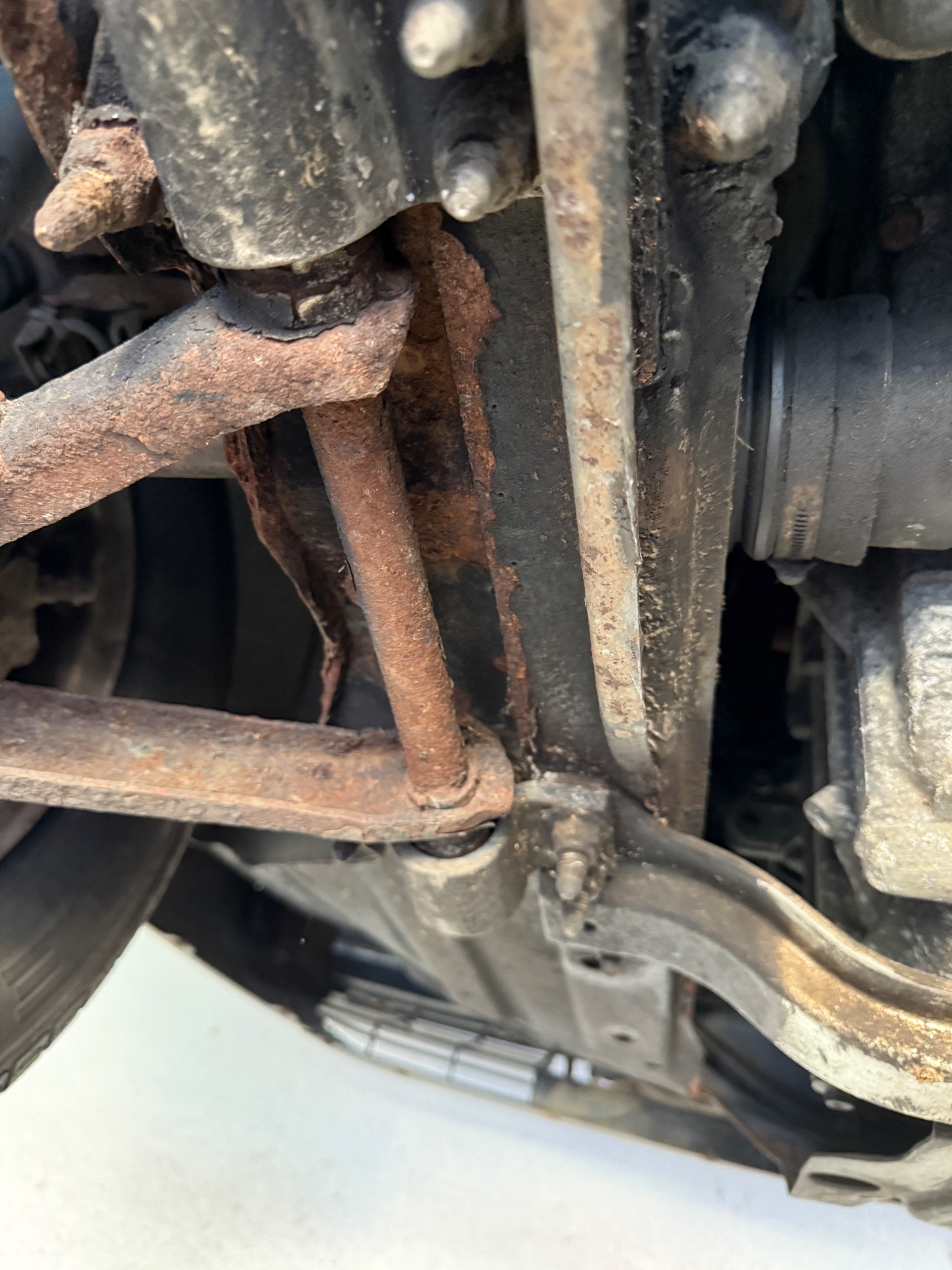

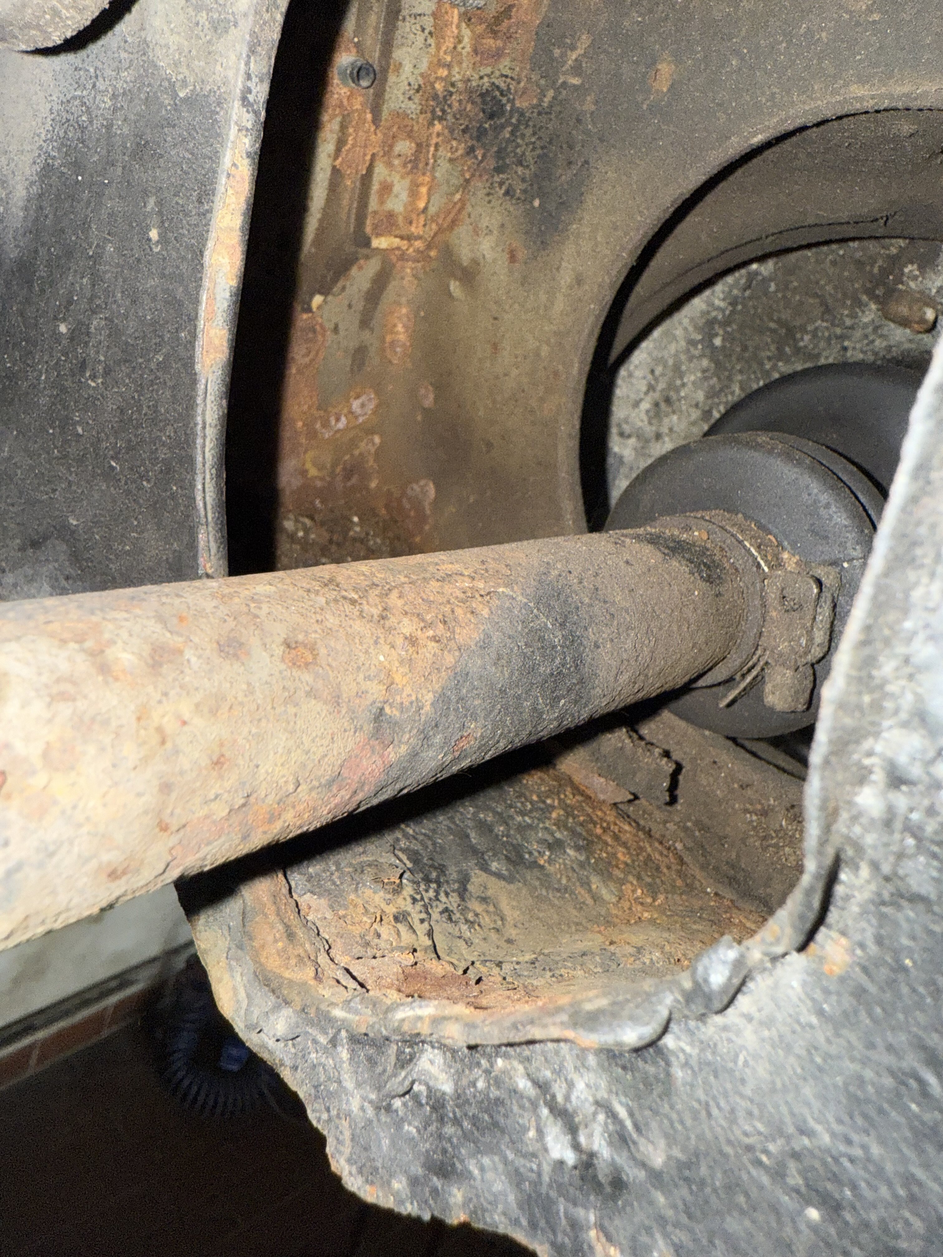

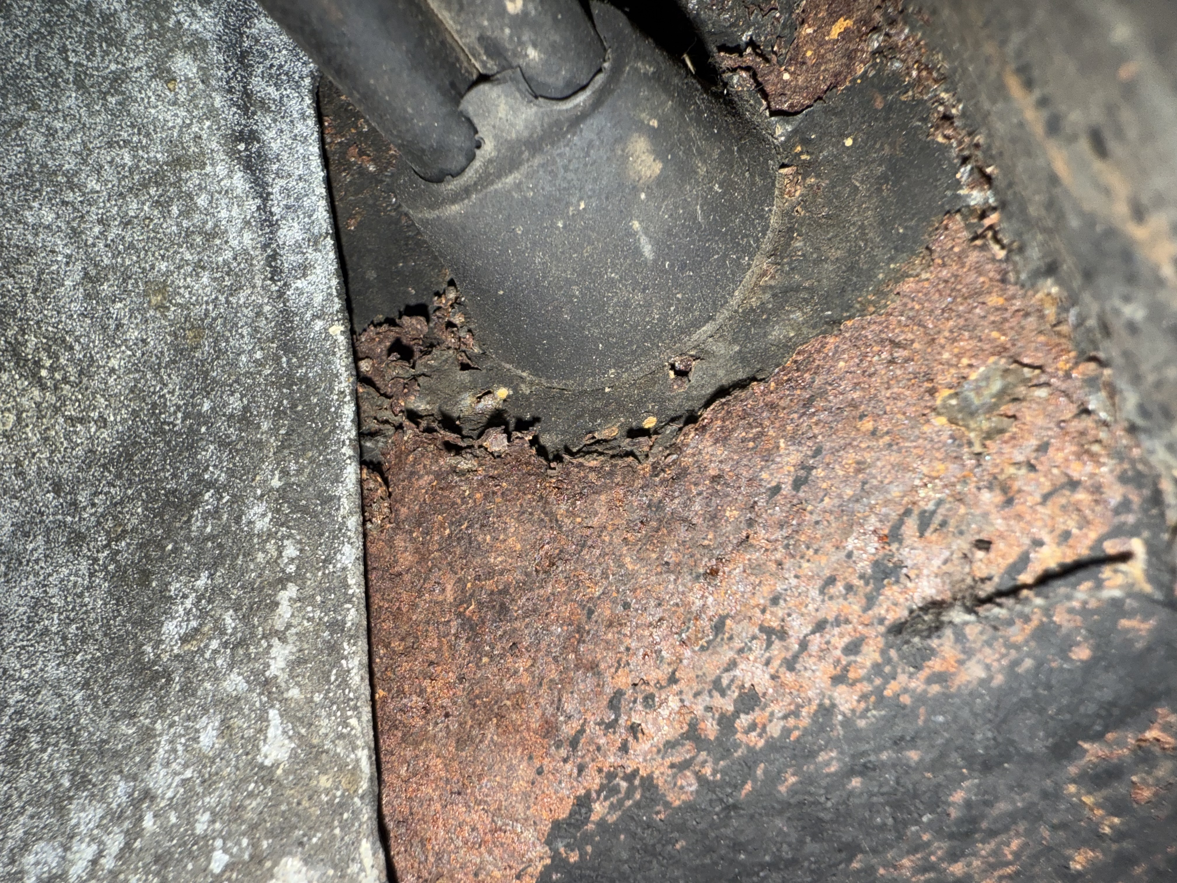

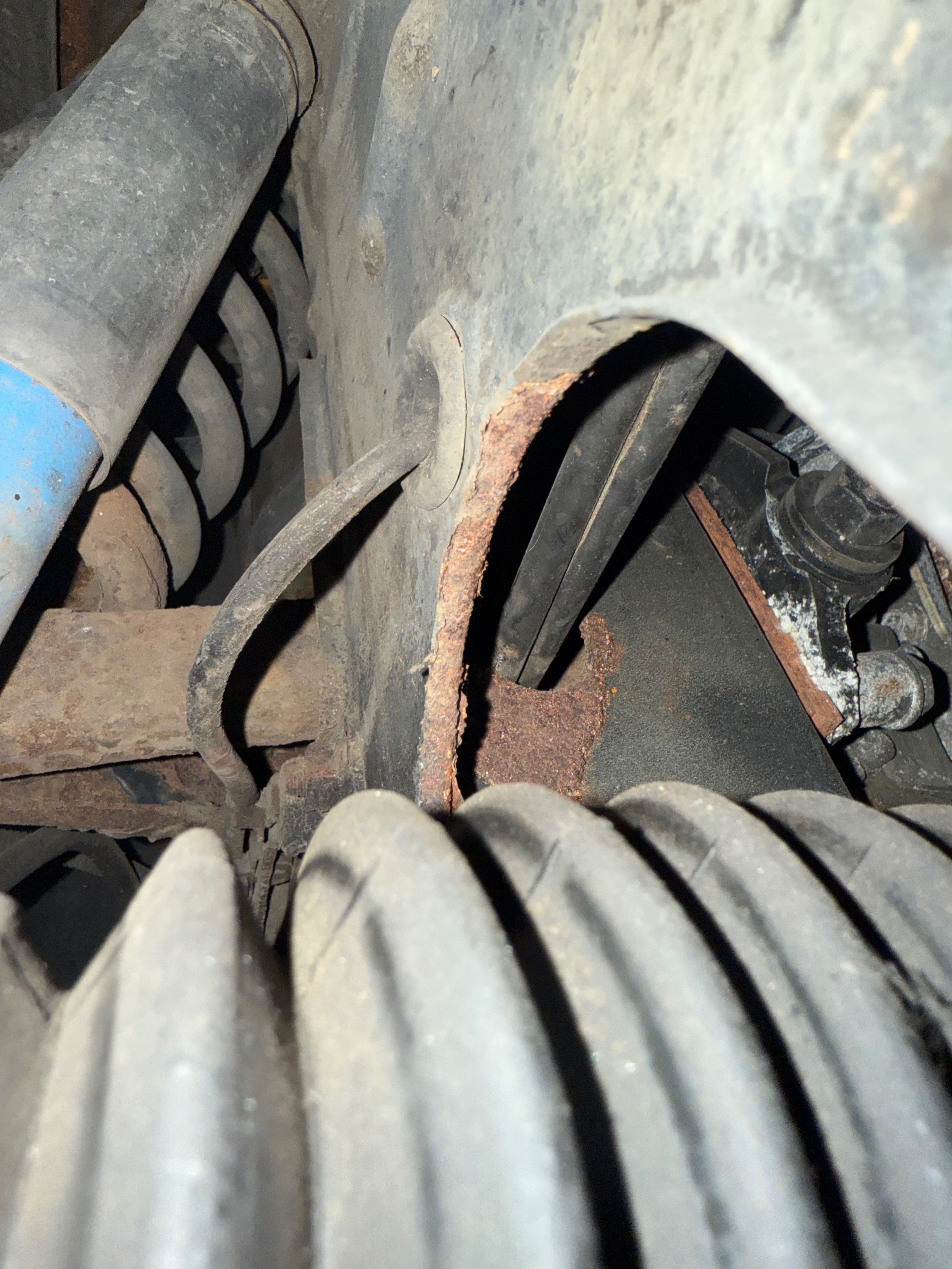

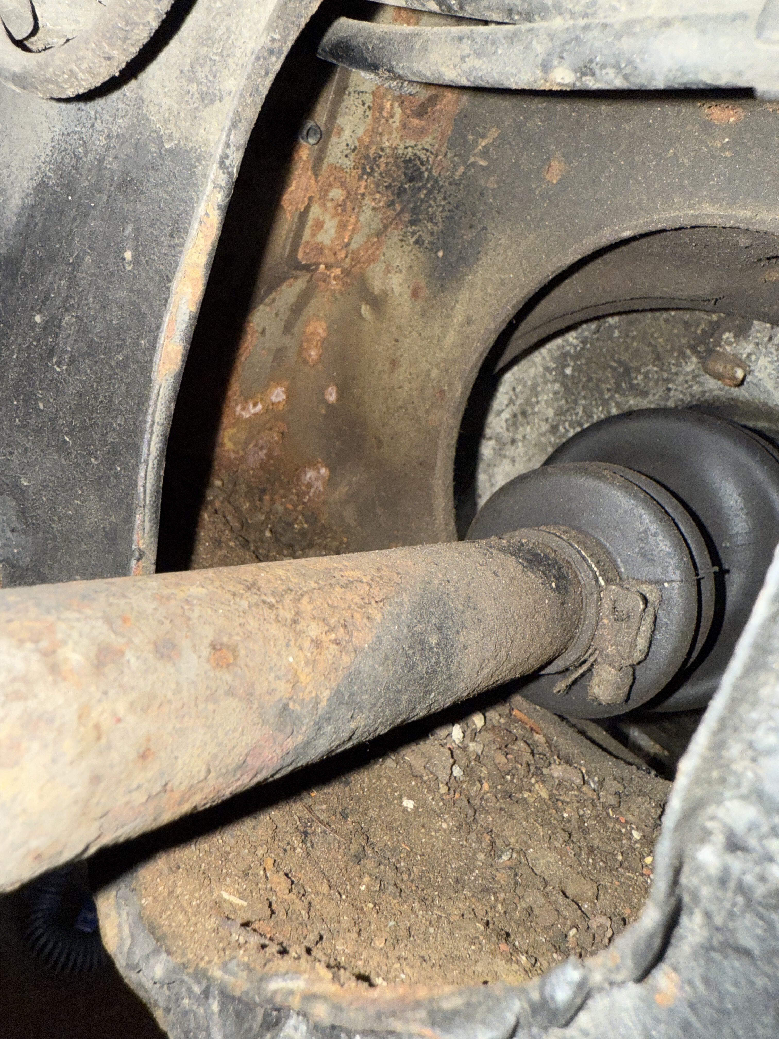

Des Weiteren hätte ich sehr gerne mal Einschätzungen bezüglich meines linken Achswellentunnels , des linken Lenkgetriebetunnels sowie die Substanz des Querlenkers.
Ist der Wagen mit den Mängeln Schrott?
Ich bin leider kein Profi und demnach kann ich die Lage kaum einschätzen. Im Anhang die Bilder.
Den Ordentlich entrosten. Und dann schauen, ob er "löchrig" wird.
Beim QL auch vernündtig entrosten, und dann Brantho 3in1 rauf.
Auf Deinen Bildern ist größtenteils erstmal nur reiner Oberflächenrost zu sehen. Wenn das alles bleibt, kannst Du sehr glücklich darüber sein. Und wenn nicht, ist es auch kein Gau. Schaue mal unter Fin's 900er auf die Bilder der Kiste meines jüngsten Sohnens. Der war noch relativ gut. Viele der hierbei rottigen Stellen hatte ich an meiner Semmel sogar schon vor über 20 Jahren machen müssen.

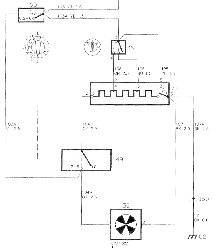

Klar: der "Luftverteiler" ist auch gleichzeitig ein elektrischer Schalter.
Und nein, die dort ebenfalls angeschlossenen Unterdruckschläuche haben keinen Einfluss auf seine elektrische Funktion.
Wenn der Lüfter nur auf höchster Stufe läuft, so sollte man immer erst einmal nach dem Vorwiderstand schauen.
Bin mir nicht mehr ganz sicher, ob man dia irgendwie so ran kommt. Glaube aber mich zu erinneren, dass dafür das Kniebrett raus muss.
Die 149 und 150 hier im Schaltplan (über die Ltg. 103 kommt von oben Plus von Si 9) sind die beiden Schalter im "Luftverteiler". Der von Dir genannte "Gebläseschalter" ist die 35.
