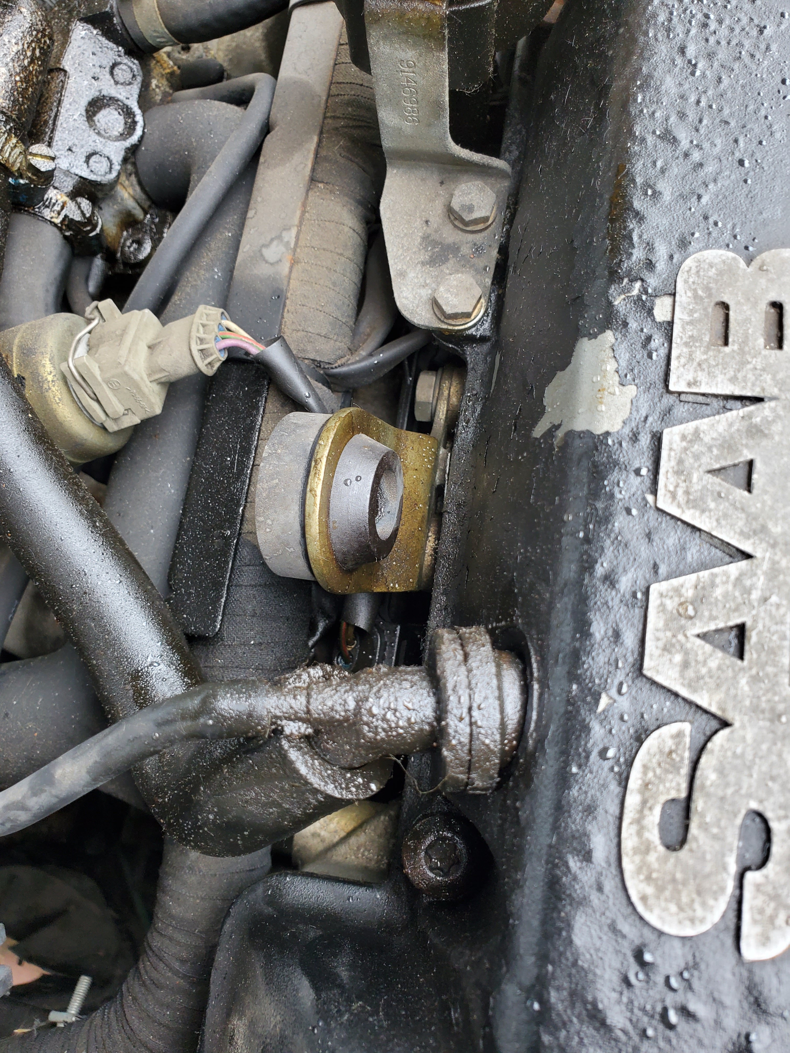

Hallo! Der Tip war GOLD wert!
Der Schlauch ist an der Drosselklappenseite etwas lose (Muffe wieder fester geschraubt) aber das wahre Übel ist an der anderen Seite, wo der Schlauch in den Ventildeckel kommt. Das Gummiteil im Deckel, wo der Schlauch reinkommt ist zerbröselt. Bei meinem Teileonkel gibt's sowas nicht und die nächste Saabwerkstatt ist ewig weg.
Passt sowas auch von einer anderen Marke zufällig?
