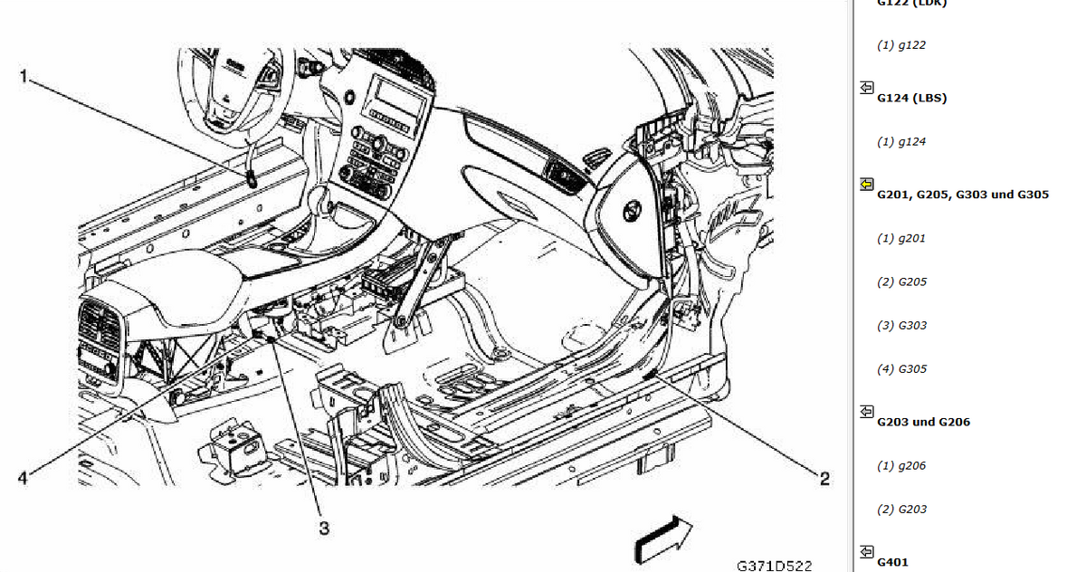

Moin Felix,
die Masse geht lt. WIS an G201. Leider ist die folgende Zeichnung nicht wirklich konklusiv...

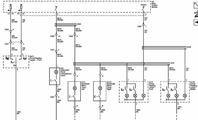

Nun hab ich alles nochmal durchgemssen.
An dem Stecker am Lampenmodul von links beginnend:
  • Schwarz: Masse vorhanden
  • Grau (156 GY) liegen 12 Volt an
  • Grün/Grau (328 GY/GN) liegen 12 Volt an
  • Gelb (finde ich nicht im Stromlaufplan) liegen 2,5 Volt an
  • Grau (157 GY) 0 Volt
  • Weiß/Braun (6815 WH/BN) 0 Volt
Habt ihr Vielleicht eine Idee was man damit anfangen kann?
Wo soll ich noch suchen?
