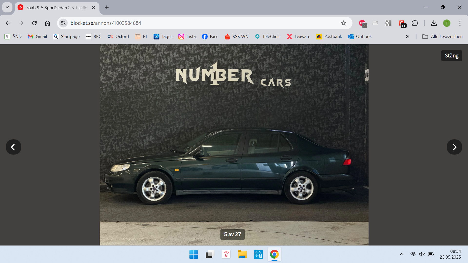

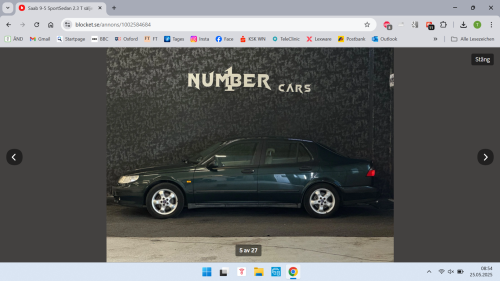

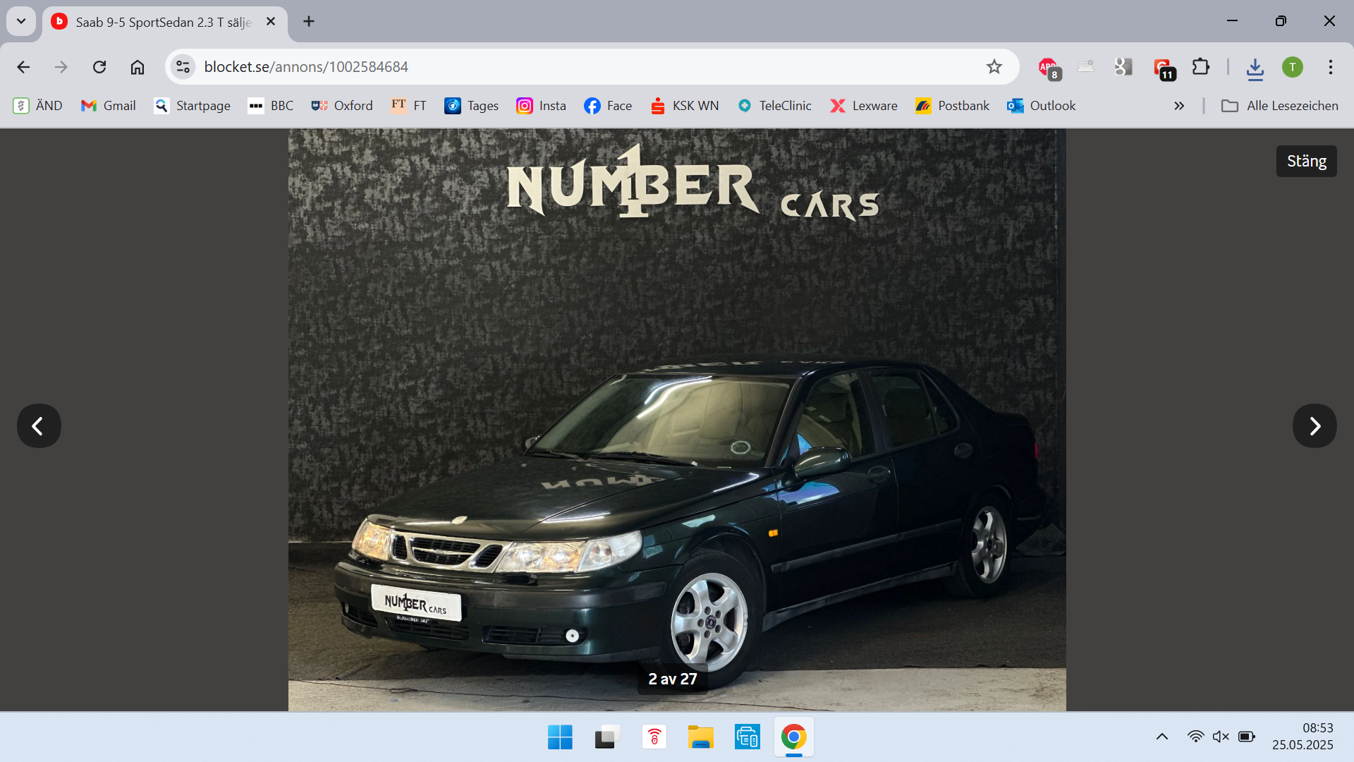

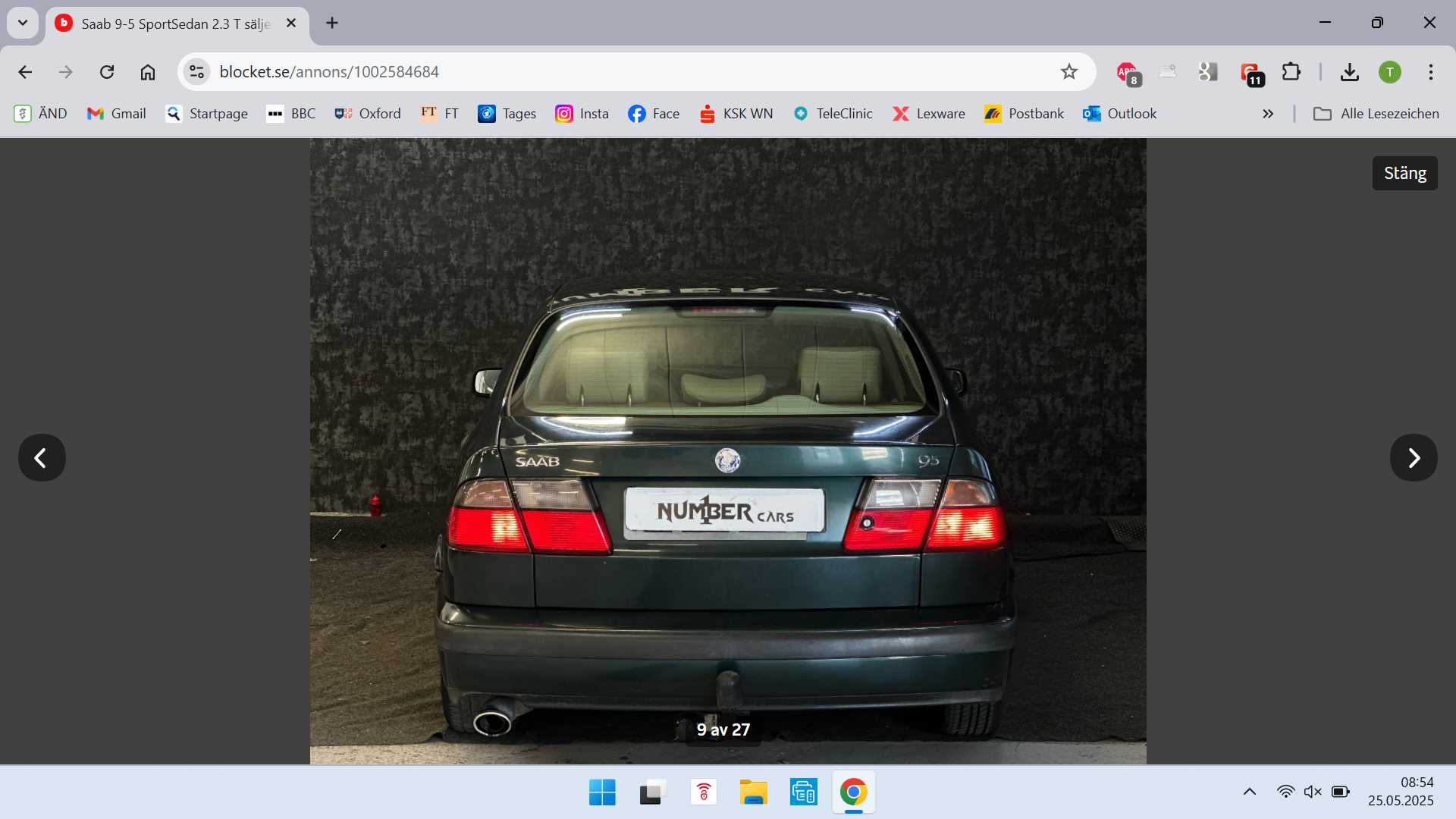

Ich bin jetzt auch Besitzer eine Saab 9-5 Sedan, Bj. 2000 geworden.
Ich war auf der Suche nach einem sehr günstigen Auto, dass ich auf meinem Hof in Südschweden stehe haben kann.
Er wird insofern recht wenig gefahren werden.
Ich habe das Fahrzeug letzten Samstag bei einem Händler in Laholm für 24.000 SEK gekauft. Es hat 164.000 Kilometer, was in Schweden ja auf Grund der Online-Abfrage auch nachprüfbar ist. Die letzten 15 Jahre war das Auto abgemeldet.
Soweit eine Überprüfung des Fahrzeugs ohne Hebebühne möglich war, scheint es sich um einen sehr guten Originalzustand zu handeln. Bin etwas unter das Auto gekrochen. Läuft auch ganz sauber und fährt schön. Serviceheft habe ich allerdings nicht gesehen und liegt möglicherweise nicht vor.

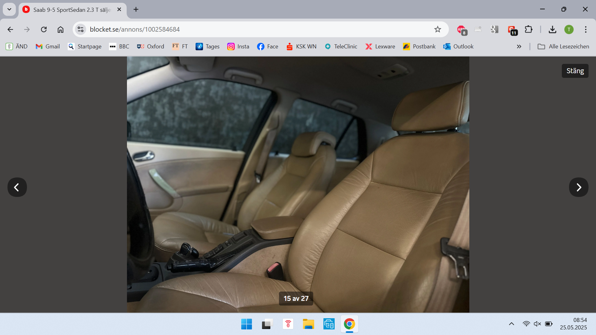

Eine schöne Farbkombination: Skarabäusgrün metallic 230 und beige innen.
