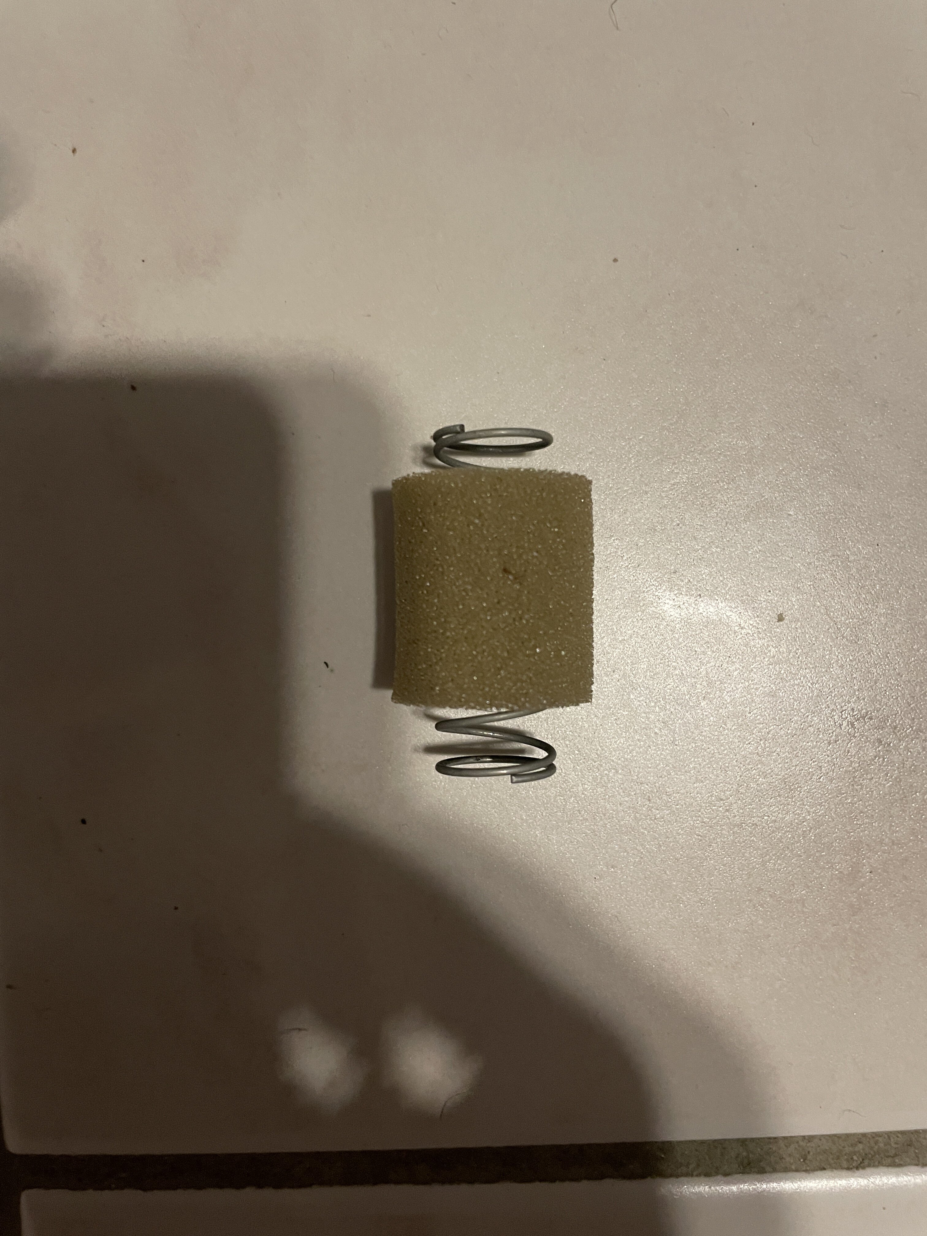

Hallo liebe Forumsgemeinde,
Bei meiner Gangschaltung kam mir neulich der Schaltknauf entgegen.
Leider fehlt seitdem (oder schon immer?) die wohl darunterliegende Feder.
Bitte wüsste jemand die Teilenummer oder hätte sogar eine Bezugsquelle ? Ich habe gehört, das gute Stück gäbe es nicht mehr überall ?
Danke wie immer und viele Grüsse

Ich gucke mal im EPC nach ……
Ich habe vllt noch eine Feder, ich suche nachher mal
Oh top, danke. Das wäre super.
Bei Skandix usw. scheinen sie seit ewig nicht mehr lieferbar und mein Händler hat auch keine mehr.

Teilenummer Feder 55558082

Top, danke. Ich hatte befürchtet, dass es dieses Teil ist… Leider überall ausverkauft. Mal sehen, vielleicht hat ja der Kollege noch eine Feder über.
Wenn nicht, miss ich den Ring halt manuell bewegen [emoji4]
Danke auf jeden Fall fürs Checken [emoji120]

Moin, sollte die Richtige sein.
Wenn Interesse, dann PN bitte.
