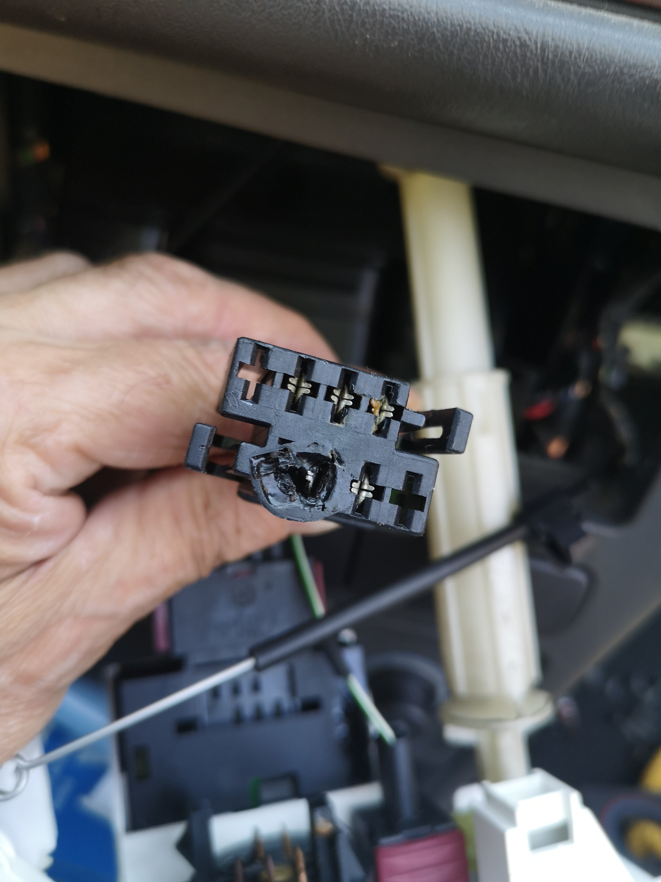

Bei meinem 98er Cabrio hat sich derLüfterregler verabschiedet. Es hatte sich zwar schon vorher angekündigt, aber natürlich noch keinen Ersatz besorgt.
Jetzt ist natürlich auch die Klimaanlage ohne Funktion, da ja der Lüfter nicht läuft.
Ab Stecker ( Bild 1) läuft der Lüfter einwandfrei, obwohl der Stecker arg angeschmutzt ist.

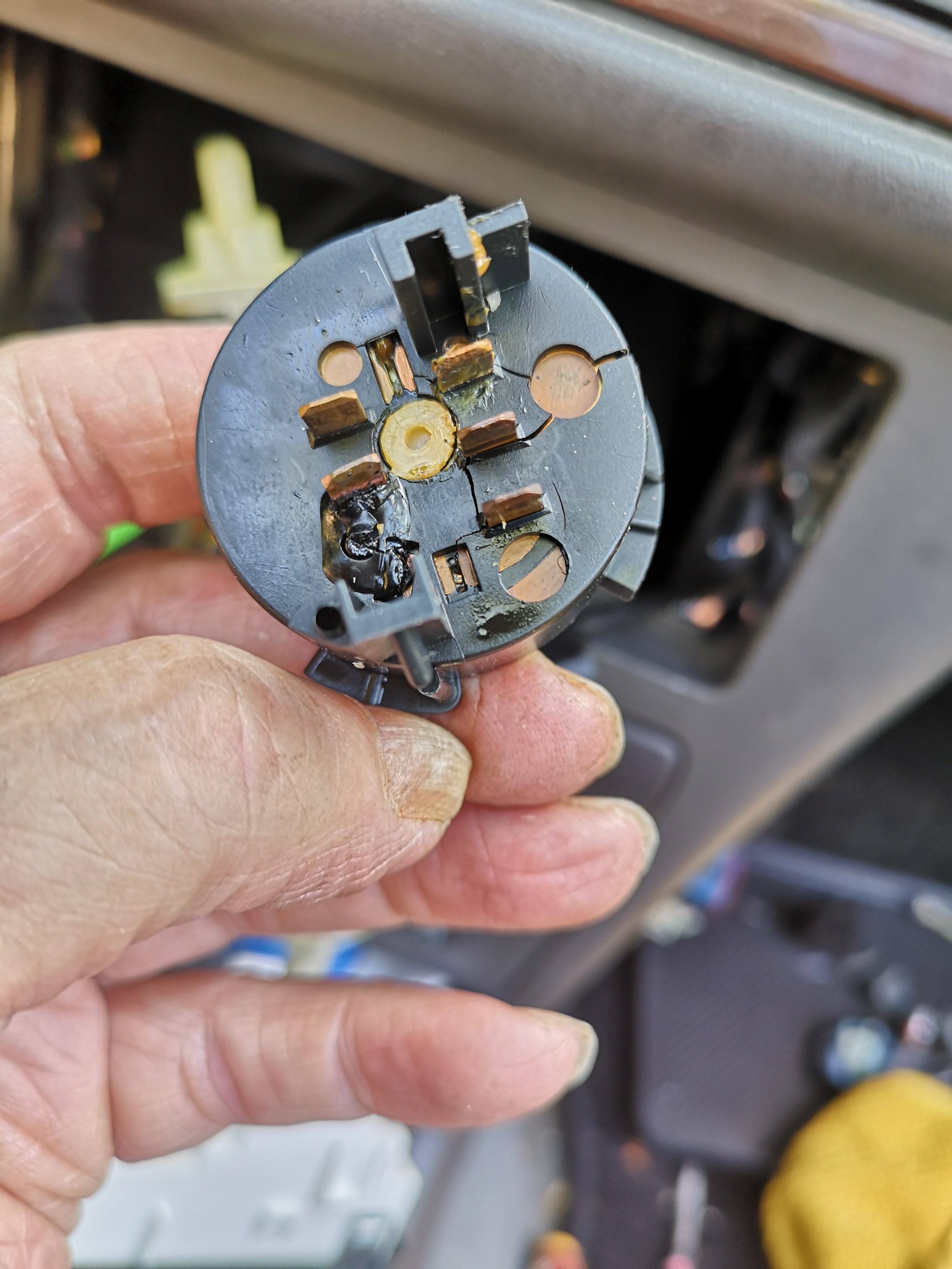

Der Regler ( Bild 2) selbst ist hinüber.
Kann man den einzeln bekommen? Oder passt sogar schon ein Opel Teil?
Bedienteil wurde schon mal komplett gegen ein Gebrauchtes vor ca. 4 Jahren getauscht.
Grüße Peter
Ja, das kommt von der Autokorrektur.
Sollte angeschmort heißen.
War nebenbei sogar Elektriker
Nach EPC
Stecker Gehäuse 9124090 und Kontakt 9120791 NLS- use 30520557
Schalter 4365763
Der Schalter ist einzeln schon länger nicht mehr lieferbar...
...mal bei AeroWorld angefragt?
Bearbeitet von brose
Bei AeroWorld habe ich jetzt zumindest die fehlenden Clips und Befestigungsstifte bestellen können.
Ist schon arg rumgeschraubt worden.
Heute besuche ich noch meinen Lieblingsschrottplatz mit dem Schalter
Der Chef weiß meist weiter
Aero-World schlachtet nach eigenen Angaben nur für ausgestattete Modelle. Darin befindet sich in aller Regel die Klimaautomatik mit entsprechend anderem Bedienteil...
