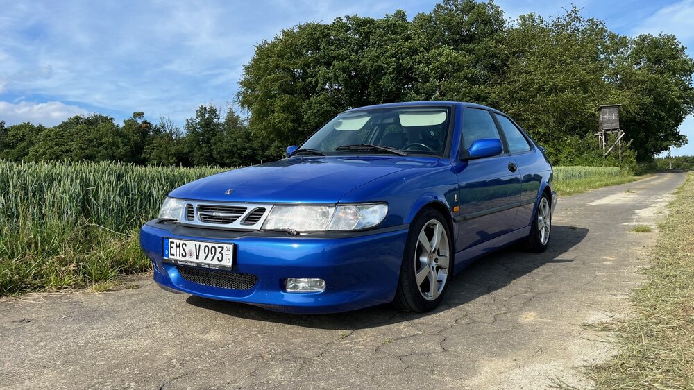

Erstaunlich, von den Informationen her kamen 1999 nur 51 dreitürer offiziell nach D ..... Also in blau. Das ist der Stoff aus den Träume sind.
Hab meinen noch immer!:rolleyes:
