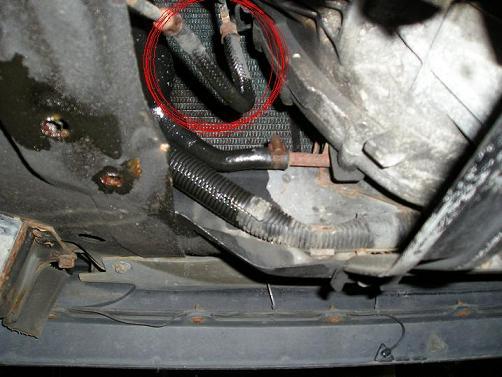

Bin heute nach 350km gerade am Ziel angekommen und will den Rückwärtsgang zwecks Schlüssel abziehen einlegen.. da platz mir der Schlauch der vom Kupplungsgeber, oder Nehmer.. weiss ich nicht so genau :(... vorne zu Kupplung geht.

Da ich schlecht erklären kann um welchen Schlauch es sich handelt, habe ich ihn auf dem Foto eingekeist.

aber Du beenötigst die KOMPLETTE Kupplungsleitung vom GEBER bis zum NEHMER, der Schlauch ist nur ein (fest verpresstes )Teil davon.

Hab mir schon gedacht das das ein Teil ist...
ist aber auch nicht so schlecht.. die ganze Leitung sieht eh schon ein wenig vergammelt aus...

Je nachdem, wo der Schlauch geplatzt ist, diesen kürzen und mit Schlauchschellen wieder an der Leitung befestigen. Entlüften und mit etwas Glück hält das Konstrukt ein paar Tage. Wenn der Schlauch nicht zu retten ist, versuche irgendeinen Schlauch aufzutreiben, der drauf paßt und auch etwas Druck aushält, diesen dann wie oben beschrieben, mit Schlauchschellen befestigen.
Ansonsten halte ich es für wenig sinnvoll, eine gebrauchte Leitung einzubauen. Das ist wie mit Bremsschläuchen: nach ein paar Jahren sind die Schläuche porös und reißen. Also entweder Neuteil oder die im Link beschriebene Lösung.

nicht zu basteln und die Lösung mit der Stahlflexleitung nächste Woche anzugehen... das hört sich doch besser an als die alte zu flicken oder ne gebrauchte einzufriemeln... Der Schlau ist aber auch auf eine Länge von ca. 7cm gerissen... da wirds mit ner Schelle schwierig...
