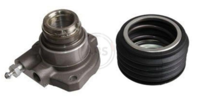

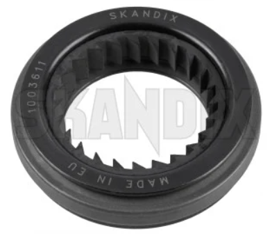

ich bin grad dabei u. a. meine Kupplung zu erneuern. Habe das alte Zeug draussen, und einen neuen Typ Nehmerzylinder bekommen.
Das Ausrücklager habe ich von Skandix-Eigenmarke.
1752159730268.png.4195e1d246d66790e0b3e6c6b3888013.png1752159348312.png.f06f62d48384c450f8a551d7da66f1ae.png Muss ich das Ausrücklager auf den Kolben pressen? Die Feder in der Manschette drückt das Lager immer nach oben, ich glaube so bekomme ich das gar nicht eingebaut :(
Das Ausrücklager hat axial auch ziemlich Spiel, man kann den "Ring" etwas hin- und herschieben, ist das unbedenklich?
Beste Grüße!
Volker
Den "neuen"Typ Nehmer gibts seit Jahrzehnten.
Das Ausrücklager wird nicht eingepresst, sondern nur eingelegt und dabei die Feder etwas zusammengedrückt.
Das klappt dann schon.:smile:
