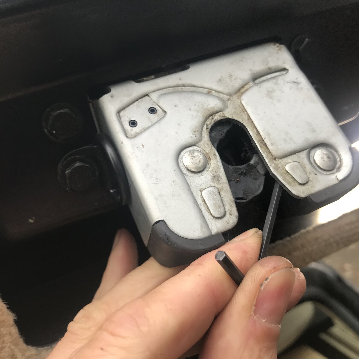

So nun geht es wieder.

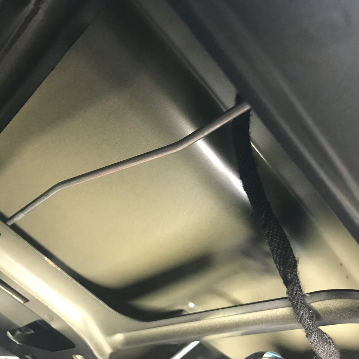

Innenverkleidung kurz lösen. Die Stange zum Schloß Richtung Schloß schieben. Dann mit einem kleinen Sechskant die Sperrklinke zur Seite drücken, dann läßt sich der Riegel gleichzeitig mit einem Finger ganz nach unten ziehen.

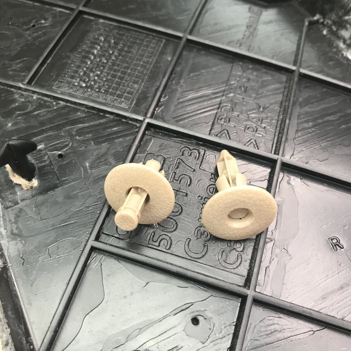

Hinweis: Popnieten nur wenig eindrücken.
