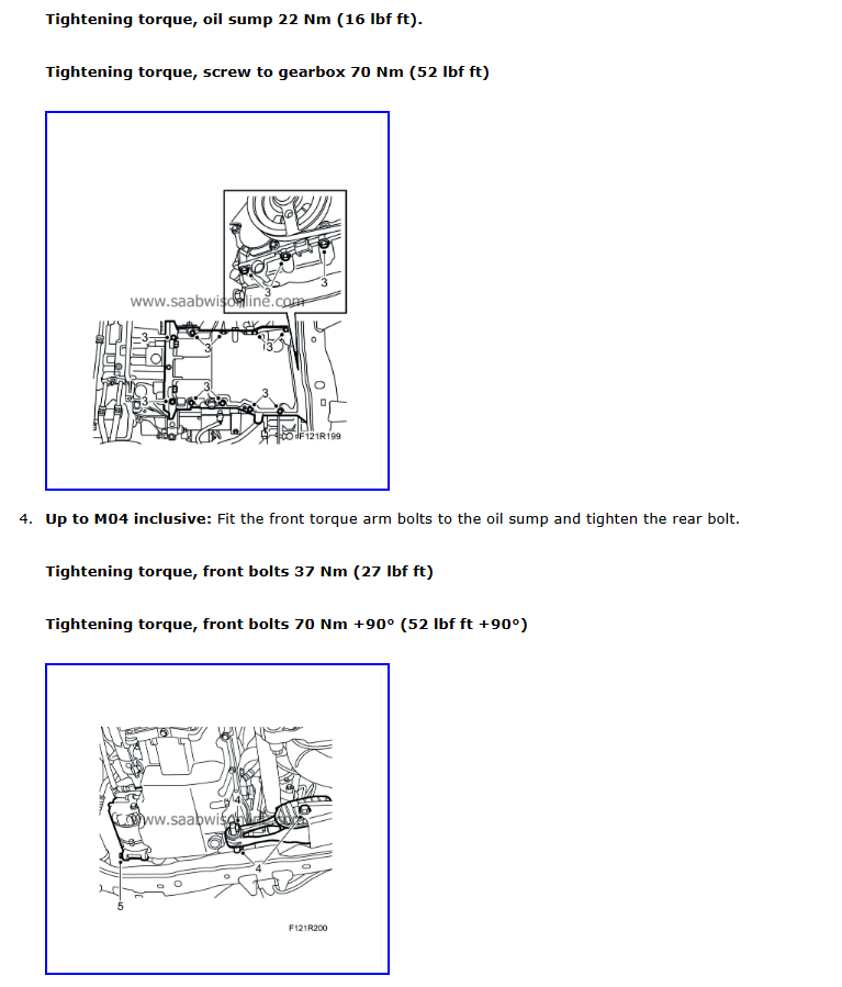

Hallo Urbaner,
erstmal vielen Dank .
Ich kann es leider nicht lesen ( unscharf) und gilt das alles auch für mein Auto?
Ist ein 2004 1,8t.
Hier hab ich nur Tid ab 2008 gelesen
Liebe Grüße, Pablo
Die Ölwanne vorsichtig montieren, damit die Dichtmasse nicht weggewischt wird.
  • Ölwanne 22 Nm
  • Schrauben am Getriebe 70 Nm
Die vordere Schrauben des Torsionsstab an der Ölwanne anbringen und die hintere Schraube festziehen
  • vordere Schraube 37 Nm
  • Hintere Schraube 70 Nm +90°
Klick mal auf das Bild drauf, dann wirds größer ;-)
