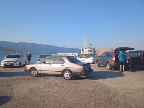

mein Saab 900 Sedan-4Türer 8v Turbo (Bj. 87) wird mehr und mehr arrogant bzw. seine Nase geht nach oben.
Vorne ist die höhe für mich OK, aber hinten sitzt er zu tief, habe gemerkt, dass dies Auswirkung auf die Lüftung/Klima hat, den sobald ich bergab fahre oder bremse wird die Belüftung besser.
Meine Idee wäre die hinteren Federn zu tauschen, allerdings finde ich nur von den "normalen" (ich möchte kein Sportfahrwerk oder Tieferlegung) im Internet gibt es nur Lesfyörs oder Killen wo aber steht, dass sie nur für die Sauger vorgesehen sind.
So, jetzt meine Frage an euch. Soll ich die "Sauger Federn" nehmen oder gibt es was besseres was ich übersehen habe?
Also wie gesagt, soll maximal auf Comfort ausgelegt sein, habe jetzt vorne Sachs und hinten Bilstein Stoßdämpfer bin sonst sehr zufrieden und es soll beim "Pensionisten Fahrwerk" bleiben.

Kurze Meldung, habe mich entschlossen (trotz Rat von HFT) neue (normale) Lesfjörs Federn zu kaufen. Denke er steht gut (ist jetzt ca. 3-4cm höher als vorher). Lüftung auf der Autobahn geht auch besser.
