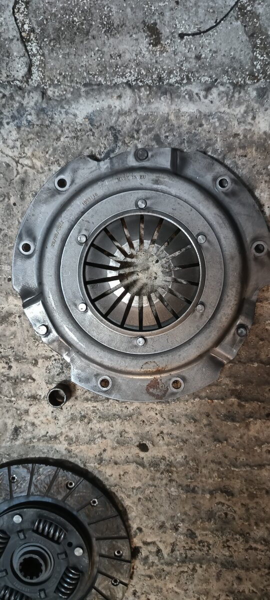

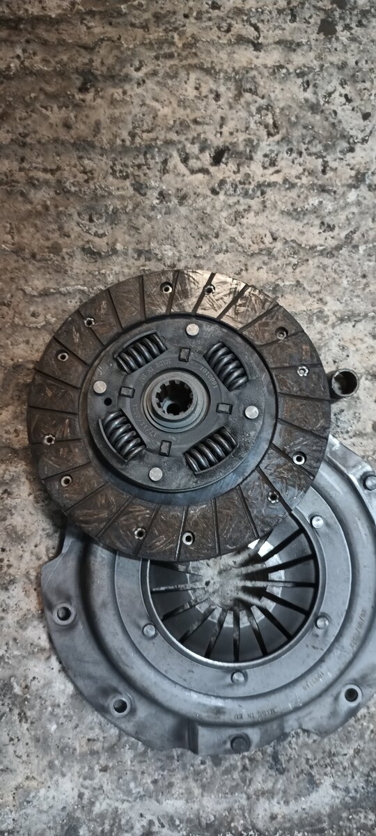

Nachdem die als"Revolution" von Skan------x angekündigte neue Lamellenkupplung bei mir gerade einmal knapp 20000km gehalten hat habe ich gestern eine "neue alte"von Sachs eingebaut. Bei der Lamellenkupplung haben sie die Spitzen der Lamellen um2mm abgeschliffen. Deshalb war der Weg des Geberzylinders nicht mehr ausreichend um zu trennen. Mit Einstellung war auch nichts mehr zu machen. Mittlerweile hat der Saabclubben eine verbesserte Version im Programm. Da wird auch das originale Ausrücklager verwendet und nicht so ein Klobiger Mist wie bei Skx.

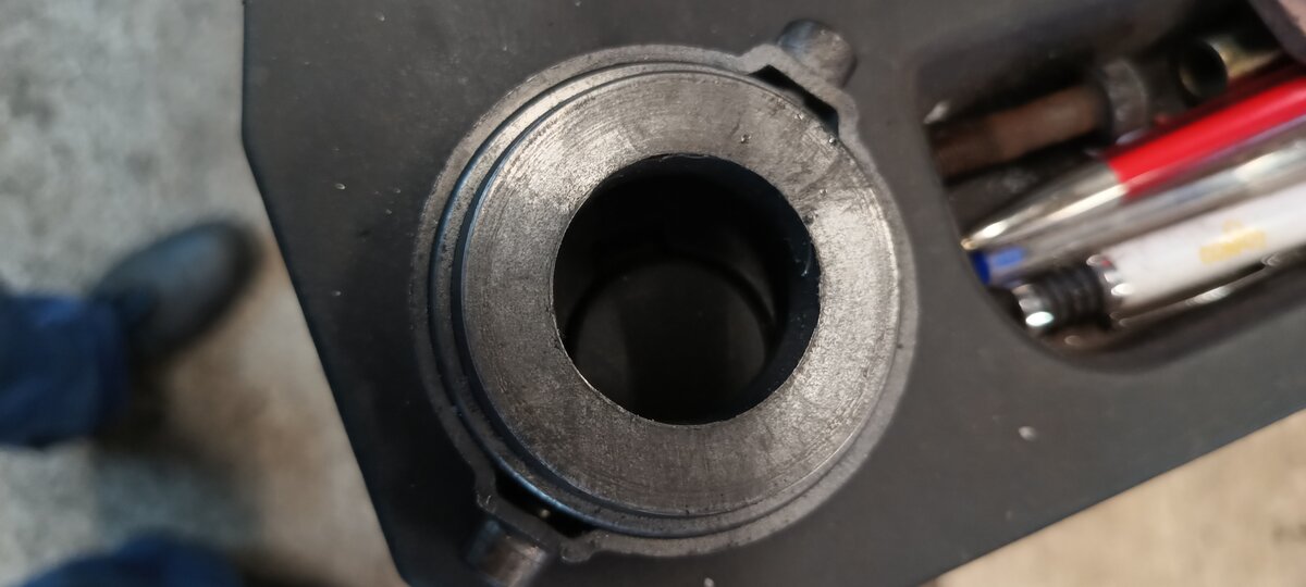

Verstehe ich das richtig, die Anlageflächen des Ausrücklagers haben sich an den Lamellen um 2mm Materialstärke verschlissen / abgenutzt? eek
Ja genau. Die Kupplung vom Saab Club ist komplett anders aufgebaut

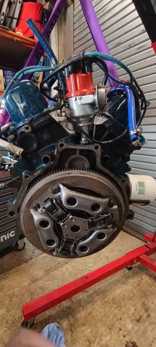

Gibt es da beim Einbau was zu beachten? Zwischen (Klauen-)Druckplatte und Schwungscheibe sind bei mir dünne 0,2-0,25mm dicke Distanzscheiben montiert. Ist mir beim letzten Ausbau aufgefallen.
20tkm ist ja nicht so viel. Wie lange hält denn die Kupplung normalerweise beim 96er?

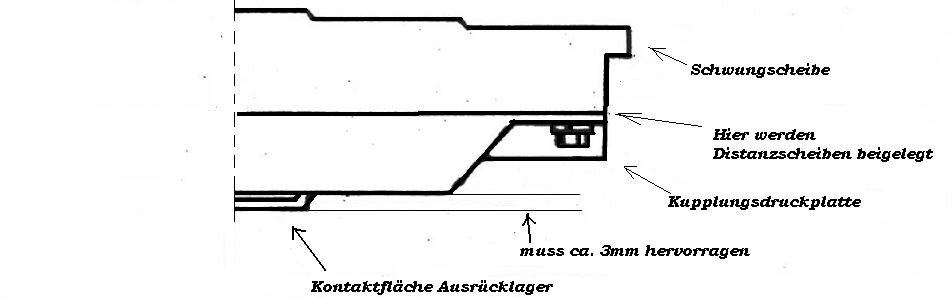

Diese Distanzscheiben benötigt man zum Einstellen derDruckplatte. Hier muss man das Auflagemass des Ausrücklagers beachten. Steht im WHB.
Ciao!
Ja die "alte" Sachs Kupplung soll so montiert werden das die Andruckfläche wo das Ausrücklager gegendrückt ~3mm höher steht als die Oberfläche der drei Arme.

Hier ist die Zeichnung dazu-
