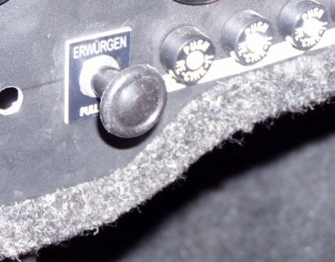

daher auch die internationale Bezeichnung Choke /ʧoʊk/ (von engl. to choke ersticken, erwürgen).[/Quote]
Schön, daß nicht immer alles eingedeutscht wird...
