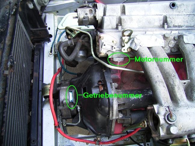

So langsam beschleicht mich das Gefühl, dass unser 1991er 900 I Cabrio eventuell schon mal einen neuen Motor oder ein neues Getriebe bekommen hat?!?!?!
Er hat über 340.000 Kilometer gelaufen, macht aber keinerlei Probleme und ist absolut trocken (Aussen trocken, meine ich, Innen ist Öl vorhanden ;) ).
Woran kann ich erkennen, ob da schon einmal etwas neu gekommen ist?
Eine Motornummer kann ich nicht finden?!?!?!?
Es ist aber ein roter Motorblock!
Und vorne auf dem Getriebe stehen folgende Bezeichnungen:
GM 456 14 und A 52 912
Hilft das weiter?

Ein roter Motorblock? Gibt es fragbare Vorbesitzer?
Nein, keine bekannten Vorbesitzer! Die Geschichte des Fahrzeugs ist komplett unbekannt - leider.
Wo finde ich eventuell eine Motornummer?

P.S. Aus Faulheitsgründen nochmal das Bild.
@ziehmy: die suche ist oben mitte rechts!!!
@getriebenummern: siehe http://www.900aero.com -> Tech -> Gearbox Data

Kann man eigentlich auch am Block erkennen, ob der mit dem Auto ausgeliefert wurde? Meiner hat nachweislich ein neues Getriebe, GM 55614, hab das noch nie in irgendwelchen Tabellen gefunden.
Hydraulische Lagerung vorne, 6er Primär, kurzes Kegel/Tellerrad.Hört sich nach Softturbo an.
Hm, der LPT hat VORN serienmässig KEIN hydraulisches Lager.
wollt ich auch gerade meinen, die getriebe mit der 4 vorne werden doch immer in den LPT's verbaut...
Gibt da die 4/5 an ob hydraulisches Lager oder Gummi? Ist ein LPT, aber wie gesagt mit Tauschgetriebe ab ~250tkm, also lange nach Produktionsende der 900/1er. Ich denk mal die haben da nicht mehr so arg drauf geachtet das reinzubauen, was normalerweise beim LPT drinnen ist.
mag sein...
interessanter finde ich allerdings, dass diese nummer noch nirgends auftauchte!
Hab mich auch ein bisschen gewundert, die 45614 gibt's allerdings, und wenn die 1. Ziffer nur das Lager vorn angibt, wurde das vielleicht mal geändert.
