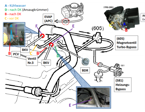

Der BDR (Benzidruckregler) wird per Unterdruck gesteuert. Der wird zwischen Drosselklappe und Kopf irgendwo abgegriffen. Ihr könntet parallel zum Benzindruck den Steuerdruck direkt am Anschluss des BDR messen. Oder im Stand bei laufendem Motor auf den Anschluss des BDR mit einer Prüfpumpe mal +/-0,5 bar geben und schauen ob der Benzindruck dann 3,0 +/-0,5bar ergibt.

Mal ganz doof gefragt als Idee, ohne gerade Zeit zu haben, das weiter zu durchdenken:
Was, wenn der (Unter-)Druckanschluss des BDR falsch angeschlossen ist, also nicht hinter, sondern vor der DK?
... müsste das um 3,0 bar im Leerlauf als Benzindruck ergeben. Statt <2,5 bar.

Der BDR ist bei mir an so einem kleinen Aufsatz mit zwei Abgängen am Saugrohr angeschlossen, durch die Aufladung bin ich davon ausgegangen das er Überdruckgesteuert ist… der zweite Schlauch geht ans SUV. Aber das wäre eine Idee das wir den Benzindruck quasi über die Pumpe steuern, werde ich ebenfalls testen.

@patapaya die Leitungen sahen erstmal vom Verlauf serienmäßig aus und sitzen in meinem Fall hinter der DK

Der Benzindruck in der Rail soll sich parallel zum Druck im Zylinder, resp. dem Druck im Ansaugrohr verändern, damit die Einspritzmenge alleine durch Veränderung der Öffnungszeit der Einspritzventile geregelt werden kann - also nach der DK angeschlossen.
Am BDR liegt also sowohl Unterdruck bei Saug- und Schubbetrieb als auch Überdruck bei Ladedruck an,

Der BDR ist bei mir an so einem kleinen Aufsatz mit zwei Abgängen am Saugrohr angeschlossen, … der zweite Schlauch geht ans SUV.
So soll es sein.
Also eigentlich sollte das so aussehen: https://www.etsy.com/de/listing/1789773985/saab-9-3-og-spritverteilerrohr-30587777
Und der Schlauch am BDR geht hinter die Drosselklappe.
Der BDR ist nicht anderes als ein DBV, Druckbegrenzungsventil, dessen Regeldruck durch eine Membrandose durch den Luftdruck in der Ansaugbrücke, gegen den die Düsen ja einspritzen müssen, variiert wird. Das was zu viel ist wird in den Rücklauf zum Tank abgelassen. Ohne Differenzdruck am Schlauchanschluss sollte der BDR auf 3,0 bar regeln. Im Vorlauf und damit auch im Rail.

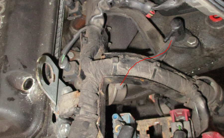

Ja Flemming, ich hab zuerst auch nicht gewusst, was gemeint war. Gemeint warr aber nicht der Anschluss des BDR benzinseitig, sondern des (U-)Druckschlauches an den F-förmigen Stutzen auf dem Ansaaugrohr.
Hm, ist der zweite Anschluss nicht gebohrt oder musste da eine Kappe drauf wenn nicht benutzt?
Das ist schon während des Motorausbaus.
Der Schlauch zum Magnetventil des Turbobypassventils mit dem Abzweig zum Heizungsbypassventil ist da schon abgezogen (siehe Zeichnung oben).

Ich habe @Flemming Link von saabwisonline (im übrigen total genial wieviel Informationsmaterial dort zu Verfügung gestellt wird) weiter verfolgt. Da ich vieles ohnehin bereits geprüft habe, habe ich nochmals den Kabelstrang wie dort beschrieben durchgemessen und dabei an verdächtigen Stellen bewegt. Ohne Erfolg bzw. dort trat kein Fehler auf. Ich habe vom Motorsteuergerät zu den Düsen aber auch zur Zündung alles durchgemessen.
@patapaya genau wie auf dem Bild von dir, sieht es bei mir aus.
