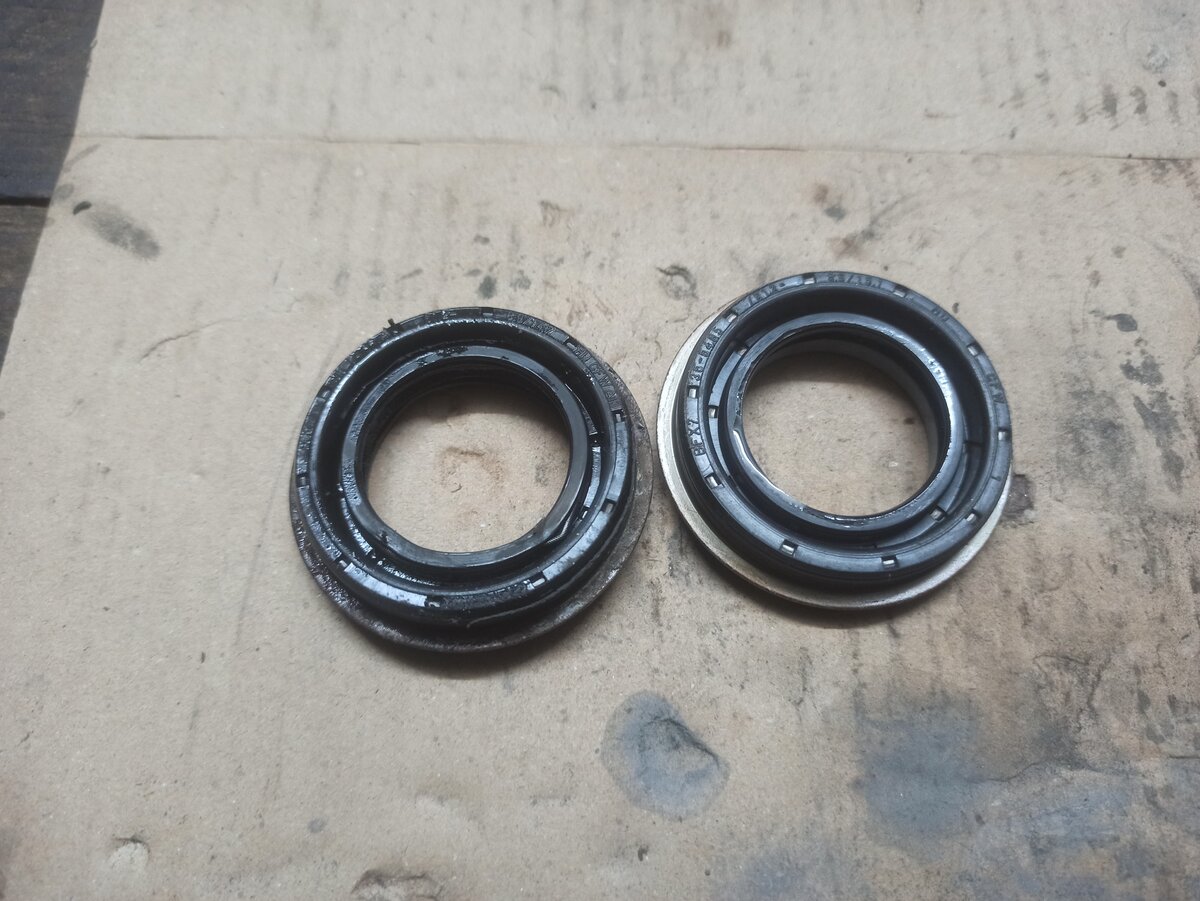

Simmering Getriebeausgang

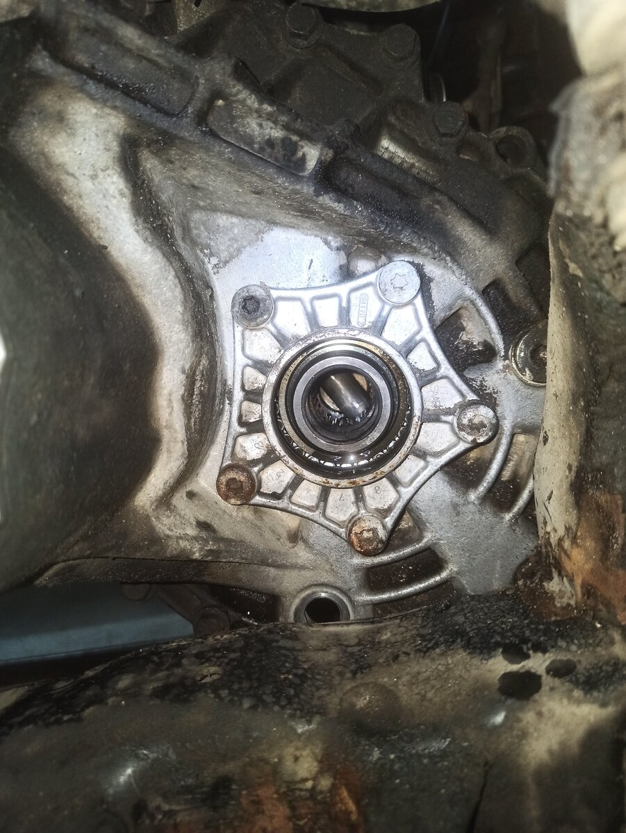

Bin gerade dabei die Antriebswellen zu erneuern und will in einem Atemzug gleich die Simmeringe am Getriebeausgang tauschen. Sind beide Seiten mit identischen Simmeringen versehen oder gibt es da Unterschiede?
Von außen betrachtet sehen die für mich unterschiedlich aus.
was sagen denn die Teilenummern im EPC?
Ja, die Simmeringe an den Antriebswellen sind auf beiden Seiten die gleichen. Bei meinem sind Skandix 1009445 drin, die sind nach fast 90 Tkm noch dicht.

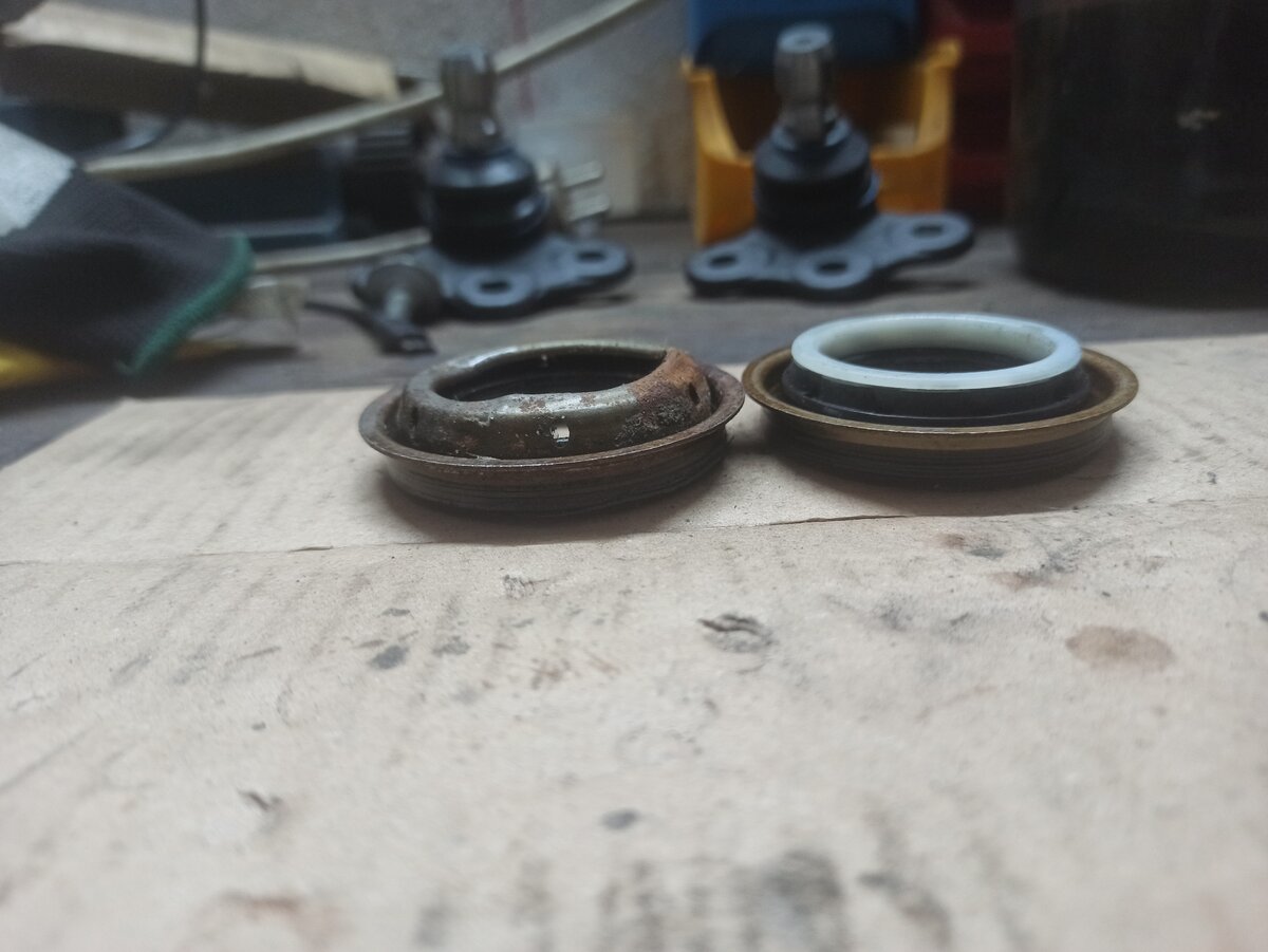

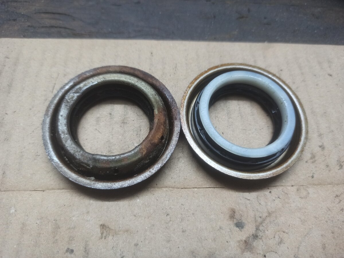

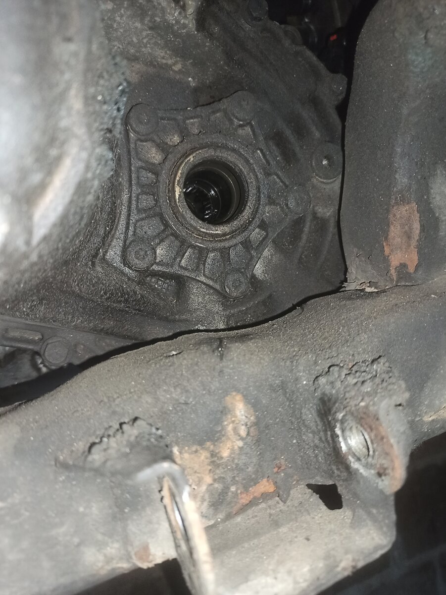

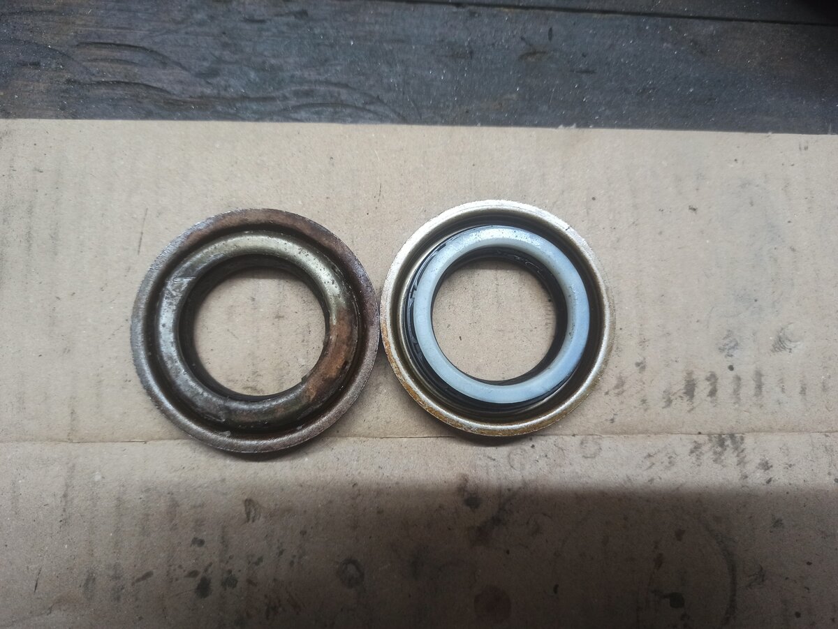

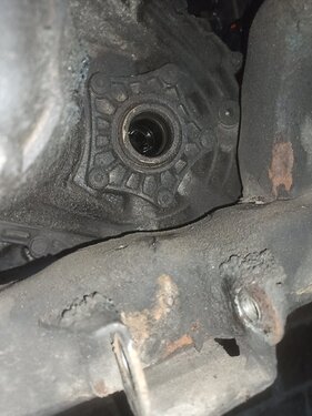

Nachdem ich heute den ganzen Schmodder von der defekten inneren Achsmanschette entfernt habe, konnte ich den Simmerring auch vollumfänglich sehen. rolleyes

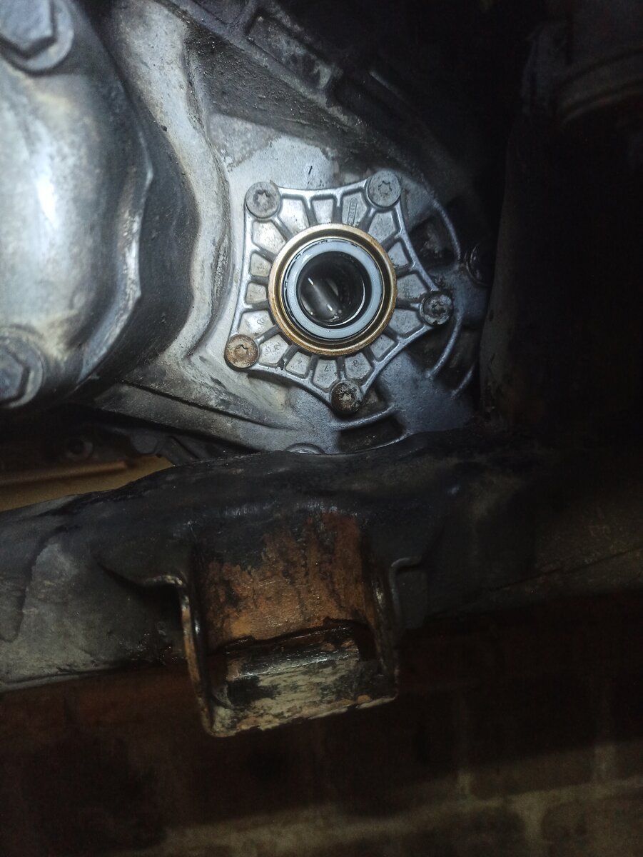

Umfeld vorher sauber gemacht, Alten raus, alles nochmal sauber machen und den Neuen eingeölten mit sanften Schlägen auf den Außenring bis zum Anschlag reingetrieben.
Kann also weiter gehen mit dem Zusammenbauen.
