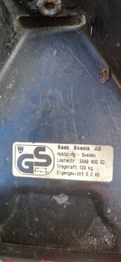

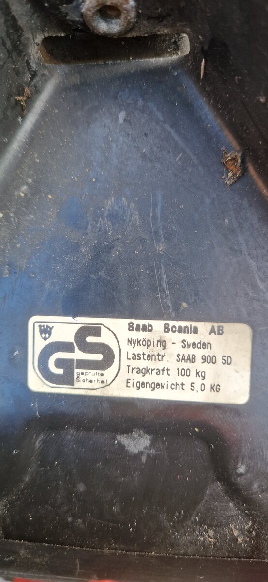

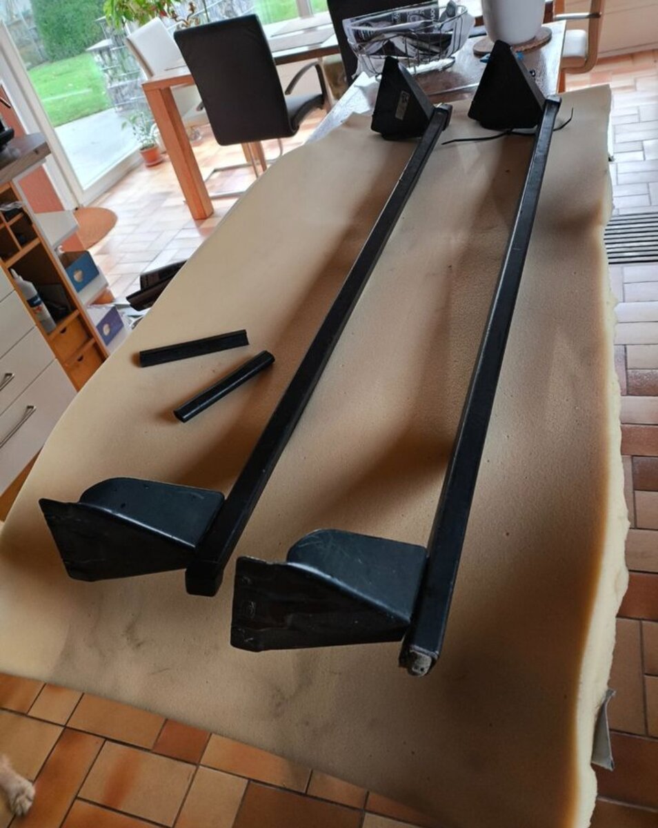

Ich hab mir auf ebay günstige Dachgepäckträger besorgt. Das Etikett sagt "Saab 900", beim dranhalten an meinen 900 I 4d sedan sind die Dinger aber gute 20 cm zu kurz um aufs Dach zu passen.
Sind die vllt für den 900 II? Auf dem Schild steht auch "5D", aber die Dächer von Sedan und Fließheck sollten sich da doch nicht so groß unterscheiden, oder?
Dein Halter scheint mir für die neuen 900er. Für 9000 sieht er ähnlich aus.
Für den 900 mit Regenrinne braucht es solche Aufnahmen wie hier als Bsp.
Suche mal mit Thule 1050 oder 1060,
wie lang die squarebar sein muss hab ich nicht parat.

@aeroflott Danke dir! Habs mir schon fast gedacht. Naja, dann weiß ich jetzt worauf ich achten muss.
Vielleicht gibt es ja einen Abnehmer im Bereich Suche Teile: Dachträger 9-3 5 Türer Bj 1998
Am 27.9.2025 um 21:10, Jimsalabim hat gesagt:
Wenn die beiden halter gleich sind, mit je zwei Pins, dann müsste das für die Nachfolger sein. Siehe auch Unterschied zum 3D:
